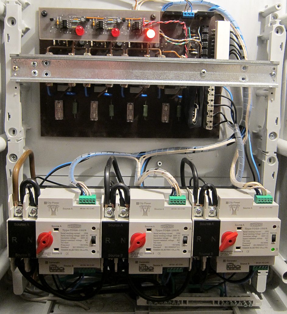

Já něco takového zkouším. Zatím testuju první variantu, odpojování a připojování měniče podle stavu nabití baterek. Horní obvody na spoji postupně přepínají TOMZN spínače, které jsou zapojené jednofázově v okamžiku, když je daná fáze sfázovavaná s frekvencí měniče. V další variantě hodlám měřit proudu v jednotlivých fázích a přepínat podle zátěže z měniče na síť nejzatíženější fázi, aby nedocházelo k přetížení měniče. Tohle přepnutí asi bude muset už být „natvrdo“ na to sfázování tam nebude zřejmě čas, ono to někdy dost dlouho trvá, než si sinusovky na sebe „sednou“.Neo píše:Používá někdo postupné přepínání spotřebičů, nebo části el. okruhů z FVE na DS podle SOC baterky či jiných kriterií?
Místo 4P přepínače sítí použít 3 x 2P a části el. okruhů ovládat podle potřeby
Nedokážu odhadnout výhody, a zároveň nechci aby systém byl zbytečně složitý.
Má někdo nějaké zkušenosti se stejným nebo podobným zapojením, nějaké rady?
dík
