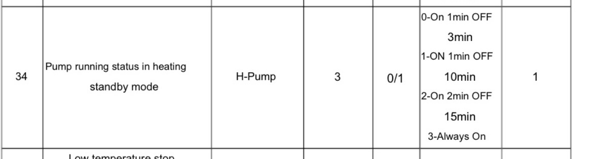

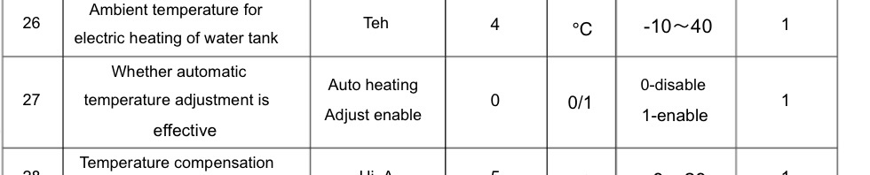

Mam podlahovku 850m 16x2. Parametrem 34 muzu nastavit jestli obehovka bezi stale a nebo v intervalech. Ted bezi trvale obehovka kdyz netopi na 35% ja chtel nastavit ten rezim 2min ON 15min OFF. Je tam parametr 27 nejake automaticke nastaveni teploty ale co to ma za funkci neni popsano.
PetrDubi píše: pon zář 16, 2024 11:33 amOno taky záleží, jaký máš topení. Třeba uradiátorů se ti změny teploty na vstupu projeví na zpátečce docela rychle, ale u podlahovky se začne zpátečka zvedat až když se podlaha nahřeje. A tam zase potom záleží, jestli běží oběhovka podlahovky trvale nebo se vypíná podle vnitřní teploty a podobně. Pokud se oběhovka vypíná, tak podlaha trochu vychladne a potom trvá, než se začne vracet teplá voda zatímco u trvalého chodu je podlahovka nahřátá a změny na vstupu se projeví na zpátečce relativně rychle.

Koukám, že máš lepší řízení než Haier. Tam nejde měnit nic. Jak ho zapneš, tak oběhovka běží nonstop, ikdyž TČ zrovna netopí. O úpravě hystereze si můžu nechat zdát.
