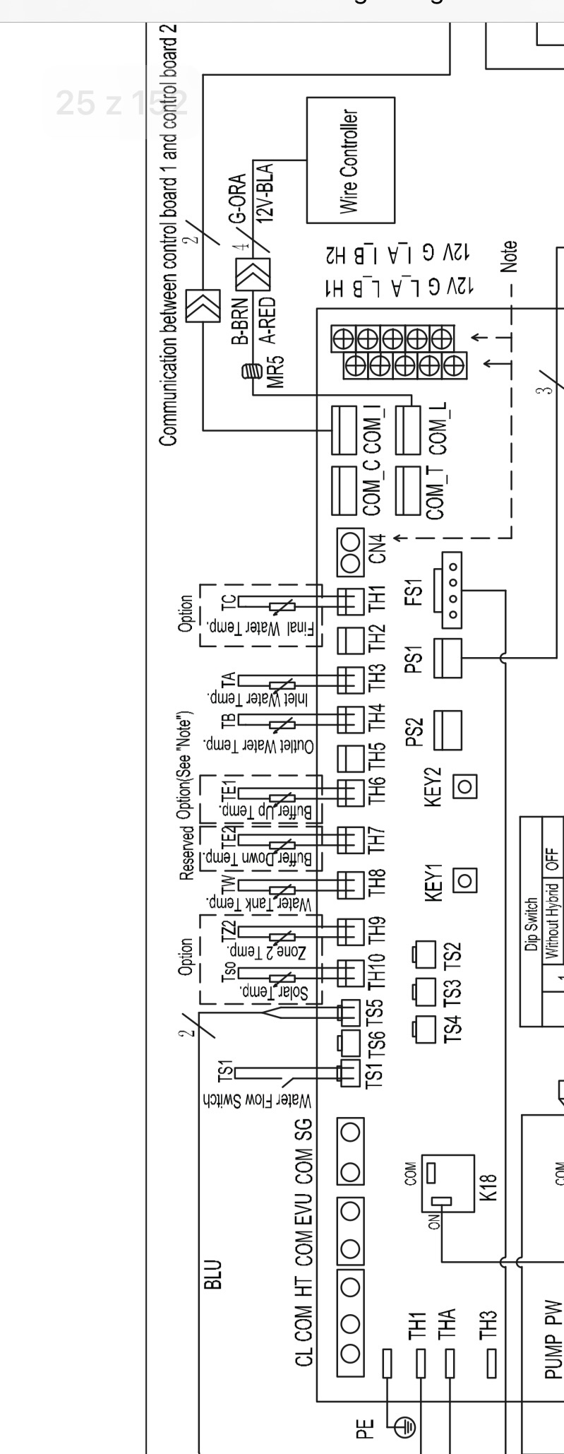

Jeste jsou tam snimace TH1(final water temp)a TH9(zone 2 temp) ale jestli se tomu nekde da nastavit teplota tak nevim kde.

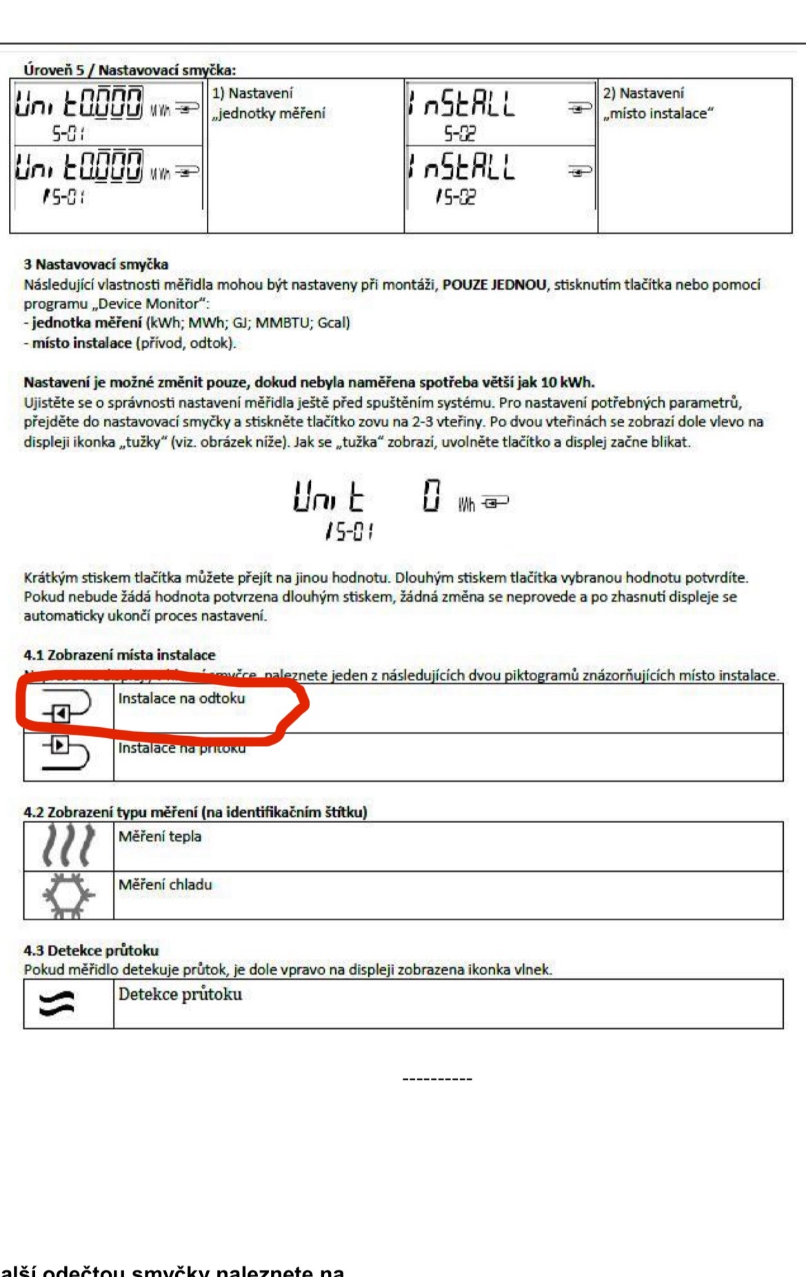

Prisel mi novej meric tepla. Meric s prutokomerem mam na zpatecce takze bych mel nastavit toto jestli to chapu spravne? V privodnim potrubi mam jen cidlo teploty. Diky
