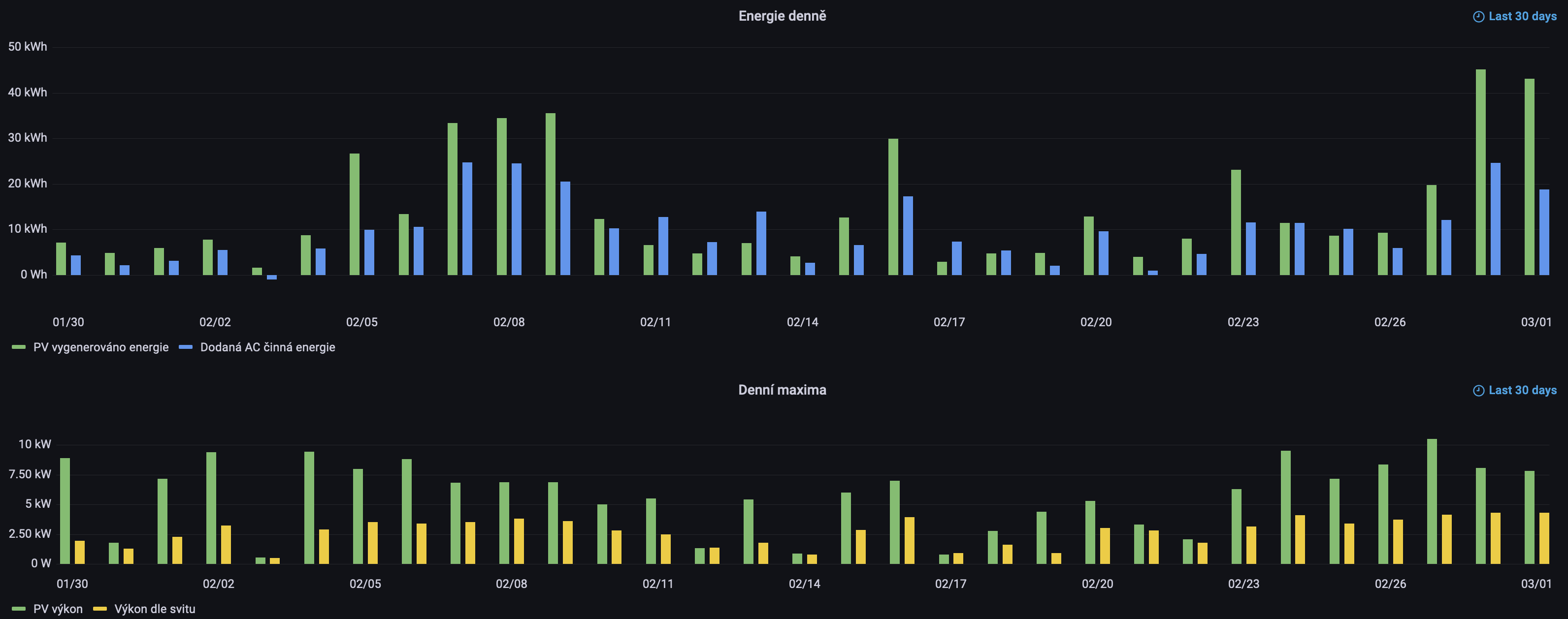

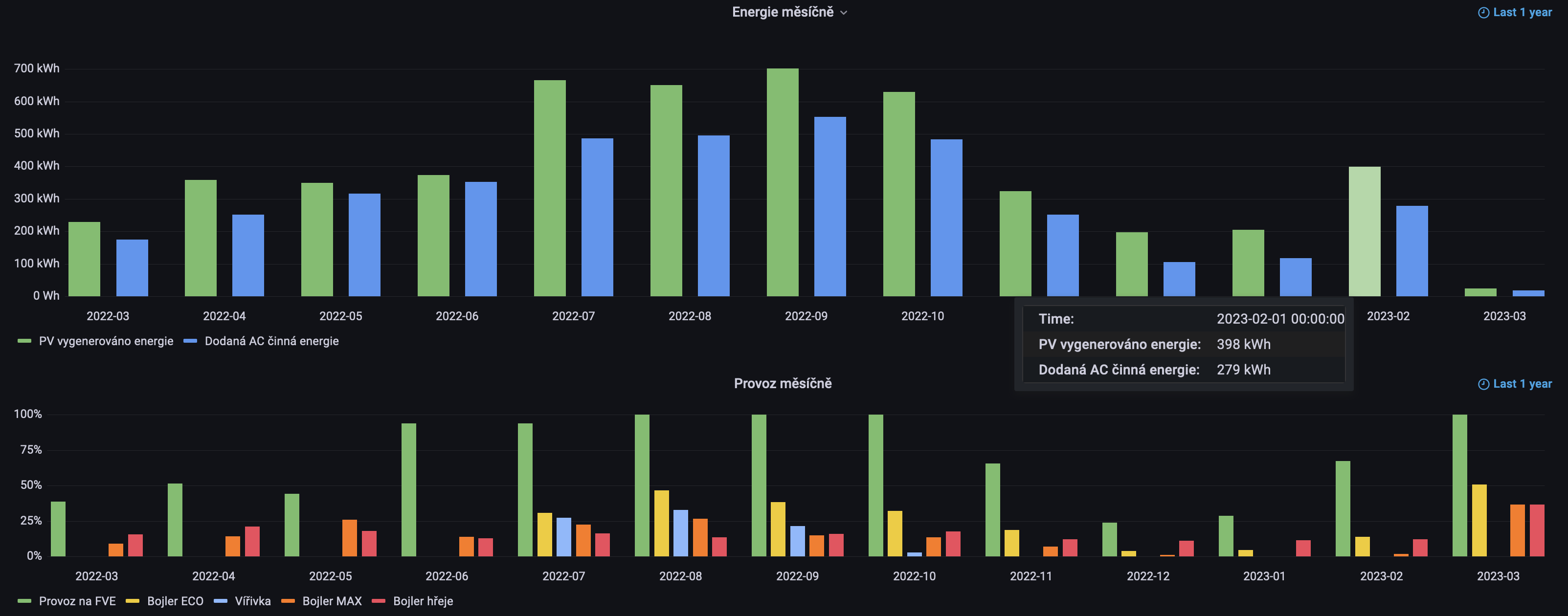

Únorové data předstihly listopad i když měl únor pouze 28 dní. PV strana vygenerovala 398 kWh, čemuž odpovídá očištěná dodávka činné energie na AC straně ve výši 279 kWh. V únoru se již značně zvýšila soběstačnost na 68% času. Díky velmi chladným dnům ještě bylo potřeba výtapět dům tepelným čerpadlem a z DS jsem musel odebrat 572 kWh. Při mrazivých, ale slunečných dnech se mi již daří vykrývat téměř celé tepelné ztráty domu z energie získané z PV.
Denní bilance ukazuje, že v únoru bylo celkem 6 dní, kdy bylo velmi slunečno. Maximální denní výroba byla dosažena v posledním únorovém dni ve výši 45.2 kWh. To během jednoho dne odpovídá zisku 5.3 kWh/kWp. Maximální okamžité výkony PV už skáčou na 10 kW, takže na 117% instalovaného výkonu. Nejhorším dnem byl 3.únor, kdy za celý den bylo vygenerováno pouze 1.57 kWh. Tento jediný den v únoru byla celková očištěná bilance činné energie na AC straně záporná, nicméně se jednalo pouze o malý zlomek kWh za celý den.
Velké driftování SoC na obou JK BMS bylo částečně korigováno 9 února, nicméně tento den ještě nebyly baterie dobity úplně na 100% SoC. Podruhé se baterie přiblížila úplnému nabití až na konci února. V březnu by už mělo určitě dojit k prvnímu kompletnímu nabití a balancování baterií po několika zimních měsících.
Protože v současné konfiguraci a rozmístění panelů systém ještě neprovozuji celý rok, tak zatím nemohu odhadovat celkový výtěžek v porovnání s minulým rokem. Situace kolem přelomu roku vypadá dost zrcadlově. Tedy leden je o něco málo lepší než prosinec, únor je trochu lepší než listopad. Očekávám, že tedy březen bude zase lepší než říjen a dostanu se už na 650 kWh a pojedu už souvisle úplně bez DS.

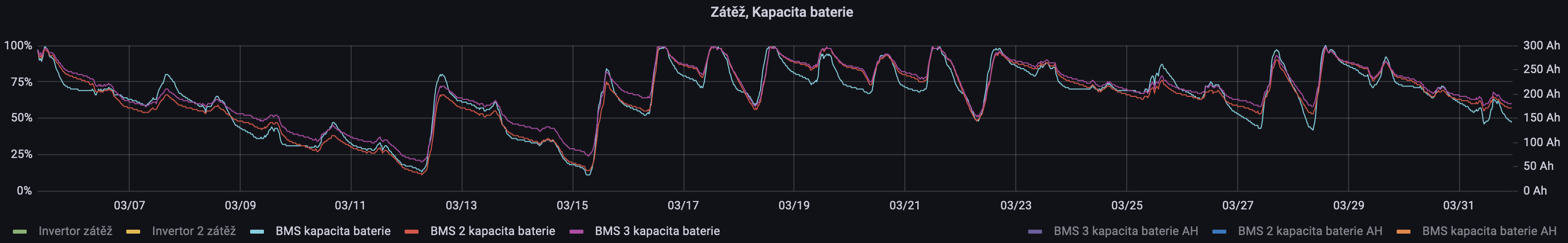

Tak březen předčil má očekávání, že bude lepěí než říjen a nakonec byl již lepší než minulé září. Nejspíše tomu pomohlo lepší počasí v půlce března. Během března jsem na PV straně vygeneroval 709 kWh a očištěná spotřeba činné energie na AC straně byla 548 kWh. Energie už je dostatek a dá se využívat i k úplnému hrazení tepelných ztrát. Od 27. února jedu už trvale na FVE. Takže letošní zimní období, kdy docházelo k částečnému využívání DS bylo od 18. listopadu do 27. února - tedy 100 dní.
Maximální denní výroba se i přes občasnou oblačnost vyšplhala na 46 kWh, tedy 5.4 kWh/kWp.
Během počátku března již došlo k úplnému dobití baterii a kapacita baterie se nyní využívá k překlenování horších dní.
V březnu jsme prošli jarní rovnodenností a vygenerované množství energie se bude dále navyšovat. Na přelomu dubna a května se v naši oblasti provádějí roční odečty elektroměru a bude vystaveno roční vyúčtování elektřiny. Téměř 10 měsíců z tohoto ročního období provozuji FVE v aktuální konfiguraci, tak budu moci vyhodnotit skutečný dopad FVE oproti dřívějším letům bez FVE.

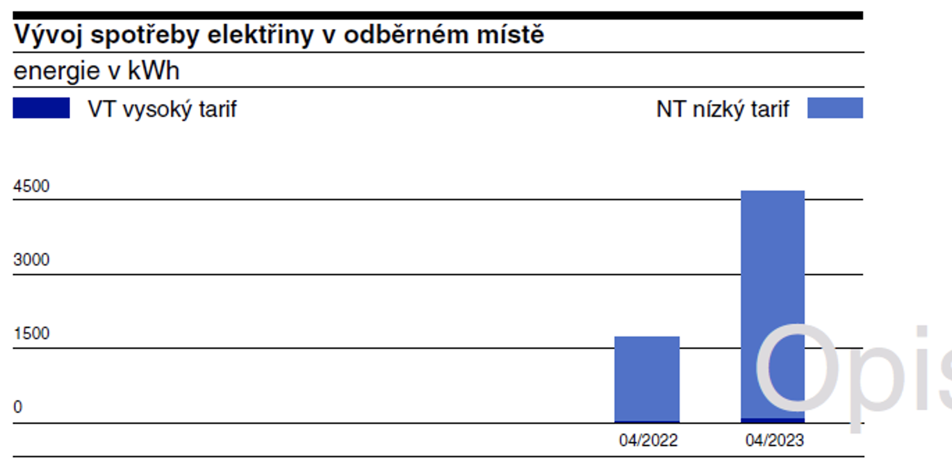

Tak na konci dubna proběhly v naší oblasti odečty elektroměrů a jsem s dosavadní práci FVE velmi spokojený.
Před dvěmi lety, když jsem vůbec FVE neměl, byla moje roční spotřeba 15,27 MWh, jak je vidět na faktuře již neexistujícího dodavatele:
Na konci roku 2021 jsem byl postižen známou akci energetické skupiny, takže jsem jednou nechtěně a pak ještě chtěně měnil dodavatele. Na přelomu 2021/2022 jsem začal experimentovat s FVE. A posledním ročním období se naplno odrazilo využívání ostrovního FVE systému. Za poslední roční období jsem spotřeboval 4,67 MWh u mého aktuálního dodavatele:
Velká část této úspory je dána lokální výrobou z FVE. Další část úspory je dána inteligentním řízením akumulačních spotřebičů - bojler, vytápění, vířivka. Dříve bojler a vířivka využívala řízení HDO signálem, tepelné čerpadlo nesmělo být blokováno HDO. Centralizované řízení možná optimalizovalo zatížení distribučních sítí, ale nikoliv spotřebu v mém odběrném místě.
Můj původní cíl byl uspořit polovinu spotřeby z distribuční sítě, to se úsporou téměř 70-ti procent energie podařilo řádně překonat.
Na konci měsíce dubna mi úspory energie v odpovídajících časových cenách mého dodavatele elektřiny již uhradily pořizovací cenu všech panelů. Nyní již umořuji další velkou položku a to jsou baterie. Nakonec bude zbývat elektronika a elektroinstalace včetně oprav a rozšiřování, ale to jsou mnohem menší položky. Rychlost umořování bude odpovídat tomu jak se bude vyvíjet cena elektřiny poskytovaná k mému odběrnému místu. Pokud energetická krize vydrží i přes další zimu, tak to vypada, že do 2 let jsem na nule. Čas ukáže.
Největší část mé zbývající spotřeby elekřiny od distributora připadá na topení a TUV v zimních měsících. Dvojnásobné zvětšení plochy panelů by sice pomohlo, ale ekonomicky by byl zatím nesmysl. Pokud rozvoj elektromobility zvýši ceny energií dále do nebes, tak to možná bude zajímavé. Jinou možnost zdroje tepla nechci použít kvuli komfortu stávající nulové obsluhy. Zkoumal jsem možnosti akumulace přebytečné letní FVE energie do velkého pískového zásobníku pro použití v zimě, ale zatím se mi kvůli tomu nechce rozhrabat velký kus zahrady. Tato možnost by mi umožnila úplně se odstřihnout od vnějších zdrojů energie (teda mimo slunce). Tak třeba se někdy v budoucnu k této možnosti odhodlám.

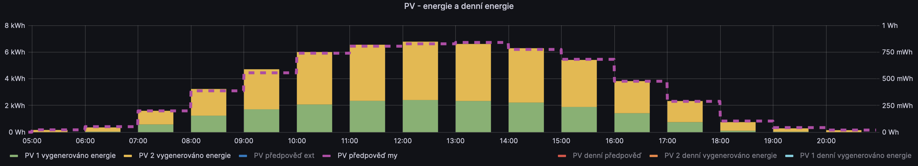

Konec května byl celkem produktivní a FVE v květnu celkově vygenerovala 1.27 MWh energie. Na distribuci jsem nezávislý už od konce února. MWh hranici měsíčně vygenerované energie z 8.56 kWp instalovaných panelů jsem prolomil poprvé. Za zhruba měsíc překročím hranici 10 MWh celkové vygenerované energie od počátku záznamu z mé instalace.
V květnu jsem žádnou energii nenechal na střeše díky zprovoznění dříve zmiňovaného inteligentního způsobu řízení spotřebičů. Důležitým vstupem pro strojové řízení je předpověď vygenerované energie z FVE založené na strojovém učení automaticky zohledňujícího mojí instalaci panelů, stínění od okolní zástavby a vegetace. Po získání kousek delší datové sady modelu počasí jsem provedl automatizovaný výběr správné kombinace features a parametrů pro SVR minimalizující sumu kvadratických odchylek předpovědi vygenerované energie od skutčného stavu. Zatím dosahuji denní chyby předpovědi do 10%. Jako dosud nejlepší varianta se ukázalo využití předpovědi oblačnosti z českého modelu Aladin. Český model Aladin aktuálně předpovídá oblačnost pro čtverce o velikosti 2.3 km x 2.3 km pro jednotlivé hodiny na 2 dny dopředu. Aktualizovaný je nyní každých 6 hodin. V 00:00 UTC, 06:00 UTC, 12:00 UTC a 18:00 UTC se nejdříve generuje ve Francii celoevropský model s malou přesností a na základě jeho dat a vstupů měření ČHMÚ se dále tento model podstatně upřesní pro ČR. Výpočet podrobného modelu Aladin trvá zhruba 4 hodiny. Při aktualizaci modelu oblačnosti automaticky přetrénuji SVR model a aktualizuji předpověď vygenerované energie. Pro trénování se jako dosud nejlepší ukazuje použití dat z posledních 14-ti dnů a kvadraticko-linéarní jádro pro SVR. Jedno trénování a předpověď trvá 15 sekund včetně načítání a ukládání do databáze. Vše probíhá na Raspberry Pi, kde provozuji server inteligentního domu a další služby.
Pro převážně slunečný den, je předpověď velmi přesná. Zeleno-žluté sloupce zobrazují skutečně vygenerovanou energií z FVE v jednotlivých hodinách dne. Fialová čárkovaná čára zobrazuje hodinové předpovědi energie z nočního modelu. Odchylky v jednotlivých hodinách jsou naprosto minimální.
Předpověď z komplikovaného dne, kdy je oblačnost a dopadající záření velmi proměnlivé, je vidět na následujícím grafu. Pro ilustraci velmi proměnlivého počasí jsem přiložil i časový průběh aktuálního výkonu z jednoho stringu panelů v samostatném horním grafu pro stejný čas. Je tam pěkně vidět velké kmitání aktuálního výkonu z důvodu střídání velké oblačnosti. V dolním grafu jsou zase vidět hodinové úhrny skutečné vygenerované energie a předpověď. Je vidět, že model Aladin předpověděl přechod větší oblačnosti mezi 11 a 12 hodinou, ale ve skutečnosti prošla o hodinu dříve (10-11). Pro tyto dvě hodiny se předpověď poměrně hodně minula. Ty dvě hodiny se veskutečnosti odehrály obráceně než předpověděl model počasí a celková chyba předpovědi za den je stále malá.
Nepřesnost vstupního modelu počasí bohužel nemohu ovlivnit, mohu pouze volit různé modely. Nicméně jak jsem psal výše, doposud nejlepší výsledky jsou právě s českým modelem Aladin (druhé nejlepší výsledky poskytuje Norsky model z Yr.no a nejhorší jsou výsledky celoevropského modelu Aladin počítaného ve Francii).
