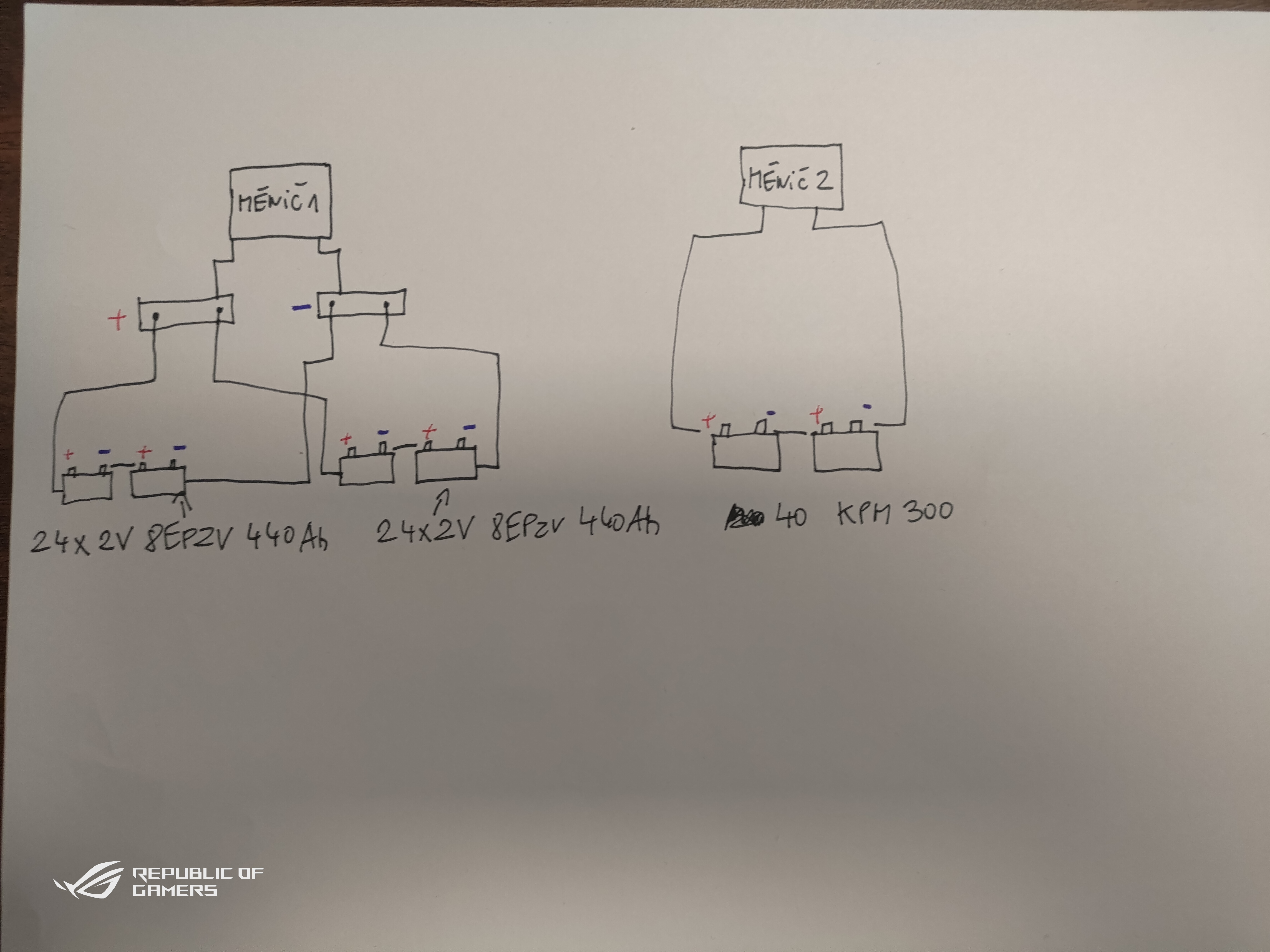

Re: Ostrovní elektrárna se zálohou
Ahoj, mám FVE , panely rozdělené jedna půlka na J+JV+V a druhá půlka na J. Každá půlka panelů zapojená na samostatný invertor. Domek připojený na dvě fáze. Zapojení baterií dle obrázku. Na měniči 1 jsou dvě sestavy baterií 24 článků 8 EPZV440Ah (GEL) připojené na společnou sběrnici. Na druhém měniči jsou niklkadmiové baterie 40 článků KPM 300- jedna baterie 5 článků paralelně spojená, tedy 8 baterií v sérii. Chtěl bych na zimní období niklkadmiovou baterii připojit na společnou sběrnici paralelně s gelovými bateriemi a tedy dva měniče by nbíjeli jednu velkou baterii.
Bulk je u gelové baterie 57,6V a float 55,2 V. U niklkadmiové baterie je bulk a float vyšší, tzn, oba měniče by byly nastaveny na hodnotu bulk 57,6 a float 55,2. Otázka je, jestli ty baterie takhle můžu zapojit, jestli nemůže dojít k poškození baterií?
Tedy paralelní propojení baterií se stejným napětím,ale jinou kapacitou?

Já si myslím, že by to neměl být problém. Sám jsem spojoval rok používané baterie 200Ah s novými 200Ah a pochybuji, že ty původní mají stále plnou kapacitu přece jen to je olovo. Ale rozhodně bych měl každou sadu spojenou přes pojistku.
- Příspěvky: 3015
- Reputace:576
Fungovat to tak nějak víceméně uspokojivě bude. Ale může to zvyšovat cyklické opotřebení obou baterií, protože se bude energie podle okamžitého napětí různě přelévat (ne nějak moc, ale mikrocyklování to způsobovat bude). V jednom pracovním bodě může mít nižší vnitřní odpor olovo, v jiném niklkadmium.
Přes pojistku každou sadu mám tak to prepojim a uvidím.
