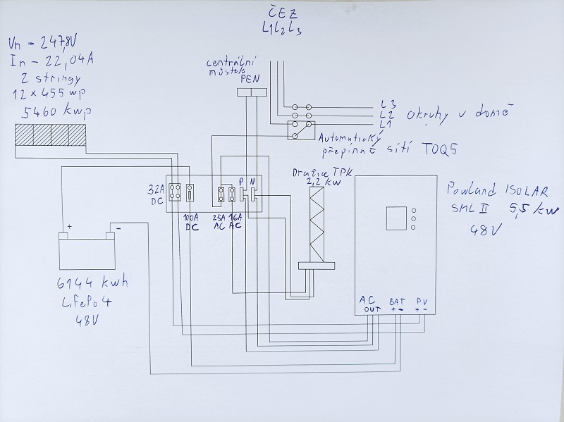

Přikládám schéma jak si představuju zapojení, nejsem elektrikář ani zkušený solárník, tak mě berte z rezervou a prosím o připomínky.
Podmínky:
Musí to být funkční a bezpečné
Nesmí to dělat technologické mikropřetoky
AC vstup do měniče bych nezapojoval vůbec - tnz L, N, P by zůstaly volné. Měnič bych nastavil natvrdo na 50 Hz a režim SBU. Jeden okruh v domě bych nechal napájet bud z FVE nebo DS s automatickým přepínačem https://www.aliexpress.com/item/1005001 ... 18026p7gFu
Má nějaký význam ještě mezi AC jistič 25A a automatický přepínač nacpat relé PRI-32 a/nebo přepětovou ochranu?
Nějaký další užitečné elektro součástky pro sledování nebo ochranu, které bych měl doplnit?
Tepelné čerpadlo má 3 fázový kompresor, bude normálně fungovat při napájení 1 fáze z FV a 2 fází z DS, nemůže takto vzniknout přetok?

Je tam přepínač tak jak by to mohlo nějaký přetok udělat?
Jo je to OK.
Jo je to OK.

Ve výsledku tam nebude 3F sít.Fáze pocházející z měniče nebude fázově posunuta o 120st. k ostatním.Měnič o ní nemá informaci.

Přetok by mohl nastat pokud by se potkala fáze z měniče a fáze z DS? nebo zkrat?
Takže s tímto zapojením nebudou fungovat 3 fázové spotřebiče?
Jaká je řešení?
1) Zapojit AC in na měnič?
2) Nepoužívat 3 fázové spotřebiče v době odběru z FVE?
3) Spojit se s fází až na nějakém vzdálenějším uzlu ze kterého už nejdou 3F spotřebiče?
Jaká je řešení?

3F spotřebiče bych nechal ze sítě, ale právě nevím jak to jde zařídit aby mohli v jednom čase běžet jak 3F spotřebiče z distribuce tak i 1F spotřebiče z FVE okruhu a aby je šlo v případě potřeby přepnout na distribuci. Zda to musí být úplně oddělený okruh.

Problém není 3f FVE,problém je rozložení silových spotřebičů na jednotlivé měniče ať se to nesejde na jednom,problém je volnoběžná spotřeba tří měničů v přechodných a zimních měsících.Ten jeden měnič co se koupí navíc už není taková změna v celkové částce
.Bavím se samozřejmě o FVE nespojené s DS oficiálně seskládané z tří měničů co umí jmenovitě na jednom 5-8kW.Pak by byl problém ještě výkonový s ofiko do 10kW 3f měničem a to 3.3kW na fázi a to je tedy úplný shit.

Nějak nechápu co tu básníte o 3f a třech měničích?
Jednoduše na tom obrázku odpojíš jističe od DS které okruhy chceš na FVE a dáš je jakoby za ten přepínač a 3F zásuvky a rozvody necháš připojené před tím přepínačem napořád na DS.
