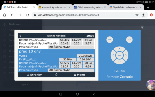

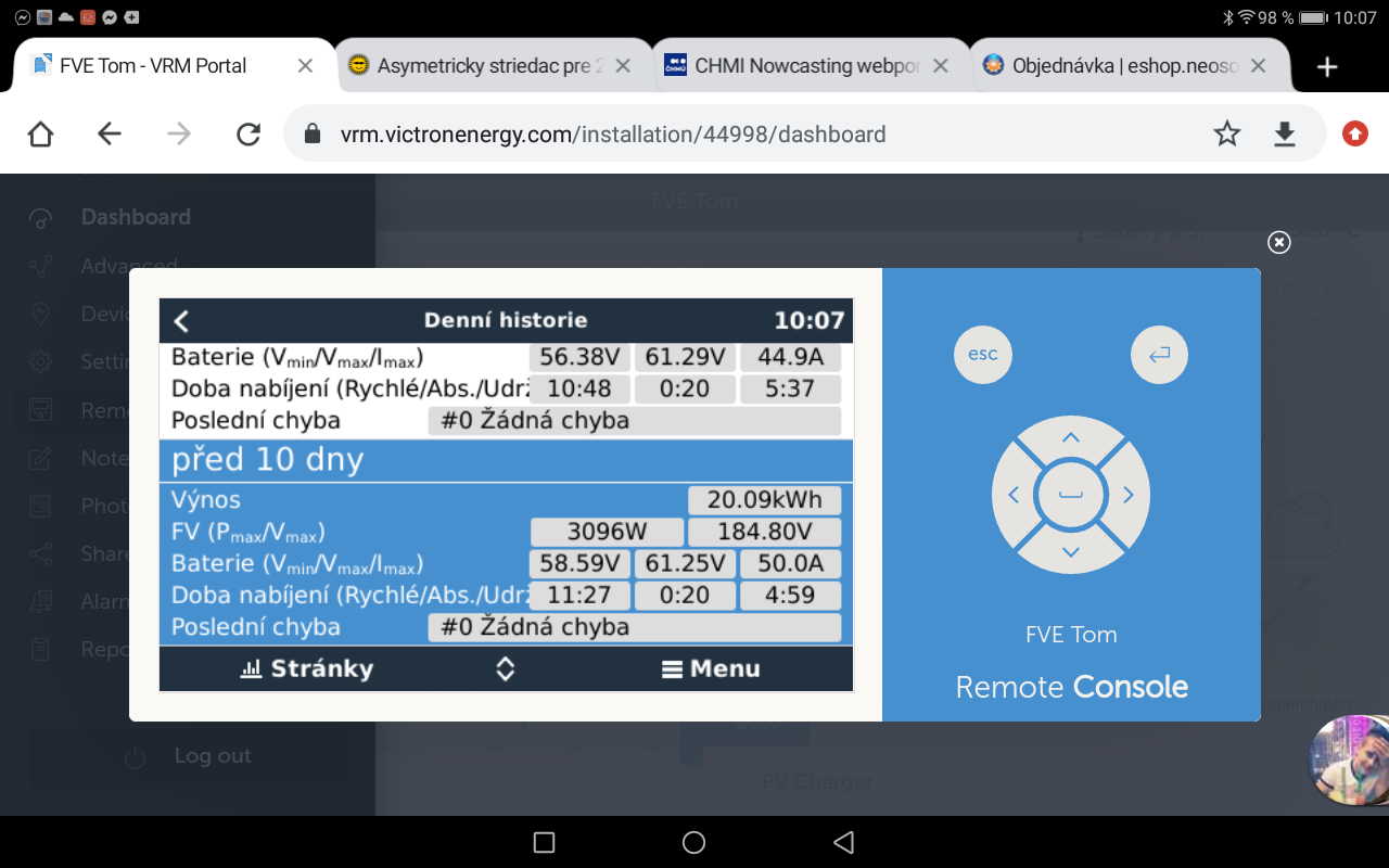

Já mám 3,6kWp, max bylo přes 20kWh sobota, 3x pračka, myčka, atd, jinak v týdnu cca 12-15 kWh, bojler 1500W 250lt vytěžuje denně na 68C, aku Lion 15S 150Ah. Ještě se přidá třetí string na podzim 1800Wp.
