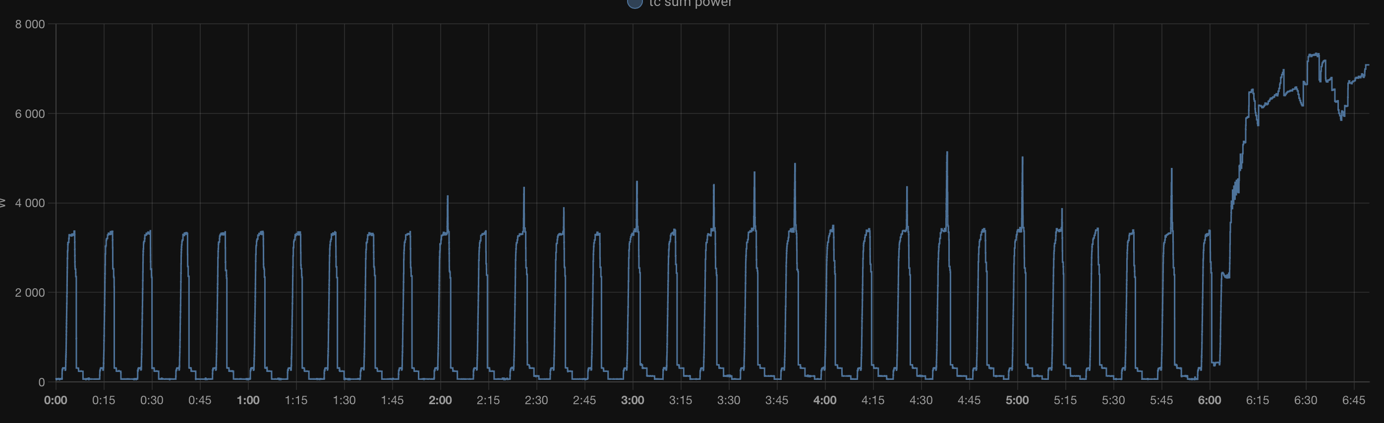

Jenže u mě TČ 3f je prostě největší žrout ...
dnešek aktuálne spotřeba 42kWh
22kWh FVE vyrobila
13,7kWh poslala do sitě protože nebyla spotřeba
ze 42kWh bylo 34kWh jenom 3f TČ
zbylyých 9kWh je zbytek baráku
Jako OK, v létě poběží TČ (1f které plánuji na ohřev bazénu, má 1kw příkon) plus mám v plánu cca 3kw v serverech. 3f TČ pobeží na dohřev TUV v bojleru (co nedohřeje patrona z FVE přes wattrouter) ...

cože? Dnes 34kWh do TČ? já dnes poslal cca 10kWh do podlahovky, a to stačilo na udržení 22°C v celým baráku. TUV už delší dobu zvládá ohřívat fototermika, takže nějakejch 16kWh stačilo dnes na celou domácnost, regulátor se po poledni přepnul do floatu a nebylo kde spotřebovávat. To, co vytápíš je nějakej zámek, nebo opevněný hradiště?

Kombinace velkých TZ a hlavně špatně nastavené regulace TČ. Když jsem viděl ten graf příkonu-to je prostě totálně špatně. To TČ nejede jako invertor, ale jen on/off. Za dnešek mám 9.2kWh (TZ 6.6kW/-15)

Bohužel podlahovku nemám, respektive elektrické rohoze, které radši nepoužívám.kodl69 píše:cože? Dnes 34kWh do TČ? já dnes poslal cca 10kWh do podlahovky, a to stačilo na udržení 22°C v celým baráku. TUV už delší dobu zvládá ohřívat fototermika, takže nějakejch 16kWh stačilo dnes na celou domácnost, regulátor se po poledni přepnul do floatu a nebylo kde spotřebovávat. To, co vytápíš je nějakej zámek, nebo opevněný hradiště?
Mám velké tepelné ztráty, před výměnou radiatoru, oken a rekonstrukci půlky podkroví nějakých 18kW… podle mě největší problem bude blbě/málo zateplení střechy a od země je strašný chlad (v přízemí je keramická dlažba)
Patronu do bojleru mám cca týden (teprve) a chybí ještě donastavit wattrouter (prý to udělá servis co přijede i na kontrolu TČ)
Starší RD bez polystyrenu s plastovými okny o velikosti 257m2 … když kouknes do starší příspěvku, tak chyba dle mě bude v TČ jelikož cykluje a spina na max ….
To si taky myslim, ale první telefon na servis a vysvětlení bylo ze je to normální … po druhé když jsem se nenechal odbyt tak prý pošlou servis …soami píše:Kombinace velkých TZ a hlavně špatně nastavené regulace TČ. Když jsem viděl ten graf příkonu-to je prostě totálně špatně. To TČ nejede jako invertor, ale jen on/off. Za dnešek mám 9.2kWh (TZ 6.6kW/-15)

Od 21 od večera je zapnuty noční režim, to znamená topení na 18 stupňů. Ráno v 6 se zapíná denní režim, topení na 20 stupňů .... Z grafu je vidět nárust spotřeby spojený se zapnutím topení ... Podle štítku, má TČ max příkon 5,2kW, takže evidentně tomu musí pomoci ještě i 3-6-9kW patrona ...

Ano, to bývá ten problém.. Patrona se spíná kdykoliv i když by stačilo jenom chvilku počkat a potom to žere i "trávu okolo fomu". To je holt problém špatně navržené regulace od výrobce nebo špatně nastavené regulace od prodejce (případně oboje).. Každopádně dohřev by neměl zapínat při teplotách nad teplotou pro bivalenci a ta teplota by měla být nastavená někde v mrazech pod nulou. Při teplotách kolem nuly nebo vyšších nesmí vůbec zapnout. Bohužel to je častý nešvar u TČ nainstalovaných firmou - úplně to samé jako FV od firem..

TČ vyzerá v pohode, len tá regulácia "troška" pokryvkáva. Ešte som troška nepochopil to zapojenie, ty tam máš aj akumulačnú nádrž a ešte aj bojler? Či som zle pochopil?
Akumulačná nádrž sa dáva práve pri on/off TČ, aby sa obmedzilo časté spínanie, ktoré spôsobuje najväčšie opotrebenie. U invertorového TČ osadenie akumulačky je troška nezmyselné, keďže by sa reguluje samotné TČ. Ak by sa podarilo spojazdniť reguláciu, potom by aj využitie FVE bolo väčšie. Častým spínaním to TČ vydrží tak záruku.
