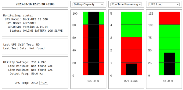

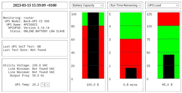

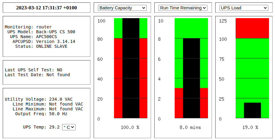

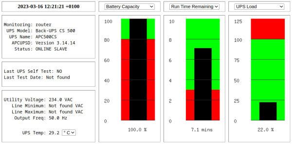

Zdravím,
neviete niekto poradiť, kvôli čomu sa load v UPS zvýši aj na vyše 40% pri napájaní z meniča - SBU.
Pokiaľ prepnem MTS na DS, UPS má load cca 20%. DS ma napätie cca 234V, menič mám nastavený na 230V.
A všimol som si, ze load, pokiaľ je UPS napájaná z meniča, dosť kolíše. A to až tak, že Time Remaining sa znížil na 0.6min.
Včera som si kvôli tomu, pri prepínaní MTS, vypol jeden server, kde bol uptime vyse 320 dní

Na UPS je zavesený len server a PLC Siemens S7-300. Po prepnutí na DS, alebo meniča na SUB, load klesne na normálnu hodnotu cca 20%. Frekvenciu výstupu z meniča som meral. Hýbe sa to okolo 50Hz.
Nechápem...
Nechápem...

Ono sa to zmení, hneď po prepnutí MTS na menič, ktorý je nastavený SBU. Pokiaľ prepnem MTS späť na DS, problém zmizne. Tak isto nie je problém ani s pripojeným meničom nastaveným SUB.
Mám zapojené ešte ďalsie 2 rovnaké UPS. Jedna je na NAS, kde ale nevidím presné hodnoty zaťaženia. A čas ochrany je tam uvedený dosť optimistický... a ďalšia je na obehové čerpadlo, zmäkčovač vody, čerpadlo osmózy.
Tá poslená je len na eliminovanie prerušenia napájania pri prepínaní MTS. Lenže prvé dve posielaju shutdown signály do serverov. A pokiaľ je tam time remaining malý, pri prepnutí MTS UPS pošle signál do servera. Ale s NASom nie je problém.

Nemyslím si, že meranie niečo ukáže. Skutočné zaťaženie je stále rovnaké. Nemá dôvod sa meniť.
Len UPS sa chová divne, pokiaľ je zapojená na menič SBU. Hneď po prepnutí na DS, začne load klesať. Prepnem späť na menič a load ide hore.

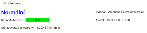

To je v poriadku, len problém je ten, že load stúpne po pripojení meniča. Teraz je UPS pripojená k DS a load je 21%.thomas.007 píše:UPS běžně udává zatížení ve VA, ne ve Wattech. Pokud tedy jede UPS ze sítě,tak se jalový výkon odebírá ze sítě,pokud jede na baterie, pak si jalovinu musí UPS řešit sama a je to tedy v režii měniče (můstek musí přenášet proud i pro jalovou složku). Tedy například (ať se to dobře počítá) pokud mám UPS 1000VA a připojím el.motor 250W s účiníkem 0,5, tak zatížím UPS 500VA, využití UPS tedy na 50% (vůči 1000VA).
Víc bych v tom nehledal...

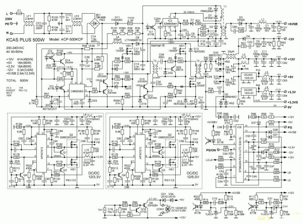

Nevím,asi se nechápeme. Přiložené schéma, je z ATX zdroje, o účiník PFC se stará obvod CM6805BG, kdy napětí bere na vývodu 5 a proud snímá přes bočník R4 0,1Ohm na vývod 3.
Tomuhle zdroji (tohle není UPS, ačkoliv s baterkou a střídačem z DC se to dá jako UPS řešit) je totálně jedno co je na vstupu,protože výstup je DC a tam jalovina není. Může mu i tak ale vadit, že sinusoida není čistá (spojitá), ale je rozsekaná SPWM a nějak vyfiltrovaná.
Ale o tom jsem vůbec nepsal,jestli pozná takovou nebo makovou sinusovku. Jen píšu to, jestli řízeni UPS tu sinusovku utne,když prochází napětí 0V a tím přeruší i proud nebo ne.
Navíc APC Back UPS nemá na výstupu čistý sinus, ale modifikovaný (Iterační aproximace sinusového průběhu). Pokud je ups synchronně se sítí, tak propouští sinusovku z DS včetně jaloviny, takže tam bude sprosté relé a při výpadku pokračuje modif. sinus...
