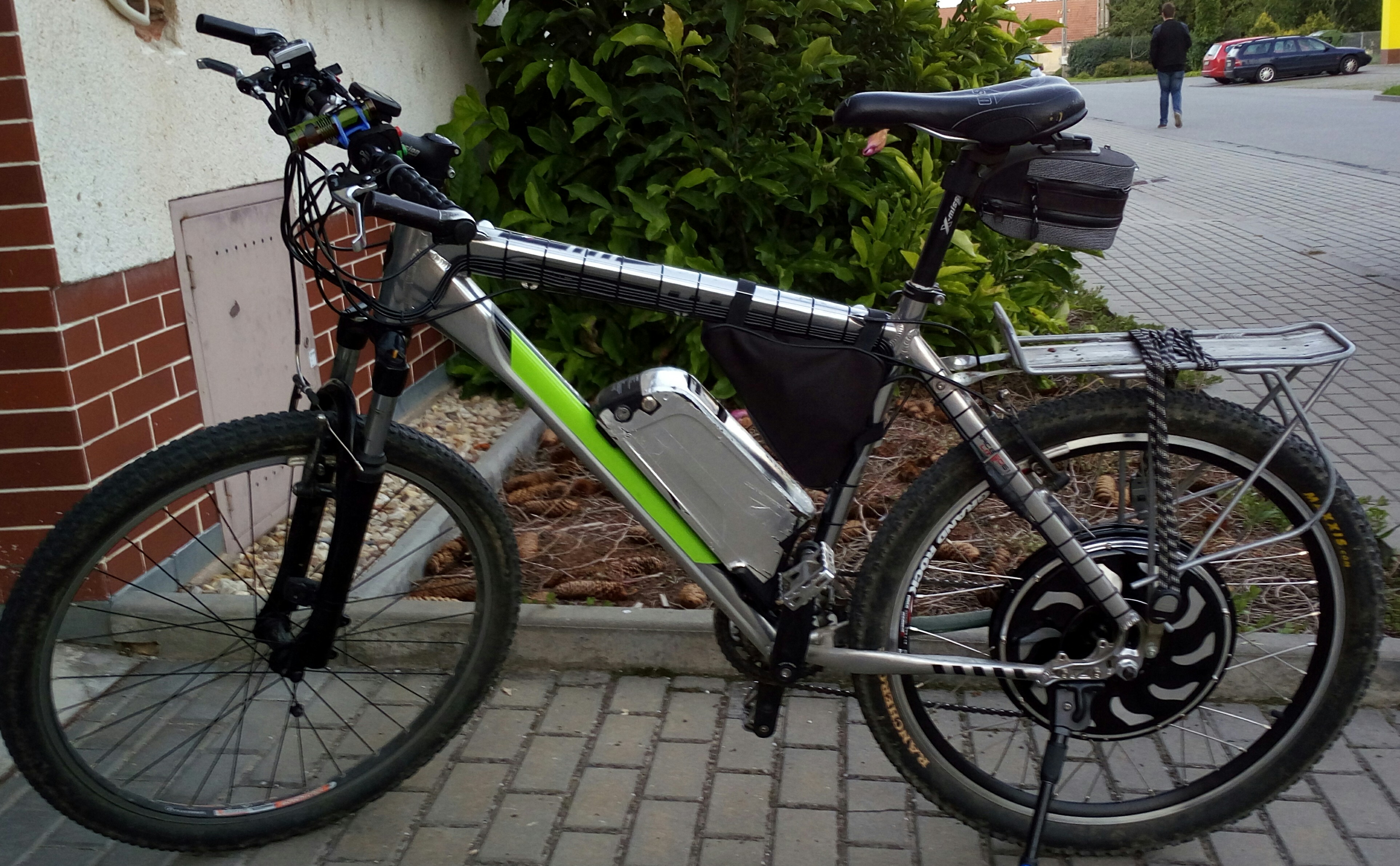

Re: Elektrifikácia bicykla
Asi takto:
Je to trochu na hrane se zakonem, 1kw motor/760w/h baterie/maximalka mezi 40-50km/h na rovince a kopce 20-30km/h , rekuperace nastavena na 55%(spis jako brzda nez na vyrobu energie) to je tak kdyz chcete ozivit model z roku 2005. Dojezd bez prislapu nezkousen / jen vyzkouseno na jeden zatah s prislapem 90km(u Kosic,SK) a do baterie dostrkano zpet 530w/h
