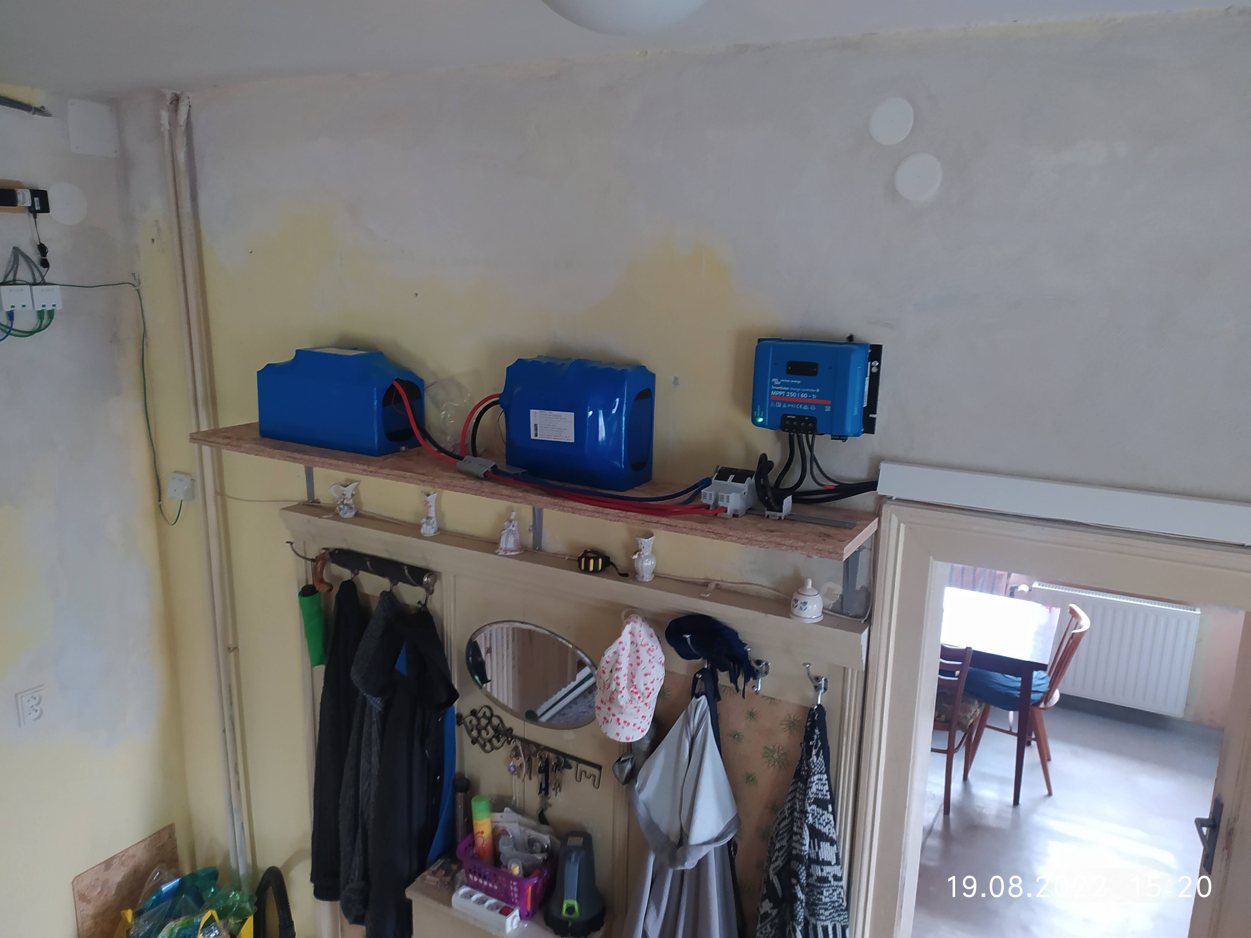

Tak dorazila další LiFePo4 baterka......
Je to ta na pravé straně.....
Samozřejmě aby stykač sepnul musel jsem odpojit ostatní baterky a zapnout rychlovarku, protože jinak nebyl odběr z baterky. (stačily to krmit panely)

A tohle se teda dá vypnout úplně, tak, jak jinde mikel popisuje? Aby tam tady ta nevím_k_čemu funkce nebyl?
- Příspěvky: 4726
- Reputace:316
Re: Jak nepostavit FVE (Zlaté Hory)
To vypnutí jsem testoval s tou jednou a olovem a nějak se nezadařilo, samozřejmě jsem to nějak neřešil funguje to zatím OK uvidíme co to bude dělat jak teď mám ty LiFePo4 dvě, zatím je to zapnuté že HW tlačítka fungují (mám je propojené wago svorkou).
Začnu to řešit až kdyby byl problém že by se jedna baterka odpojovala.

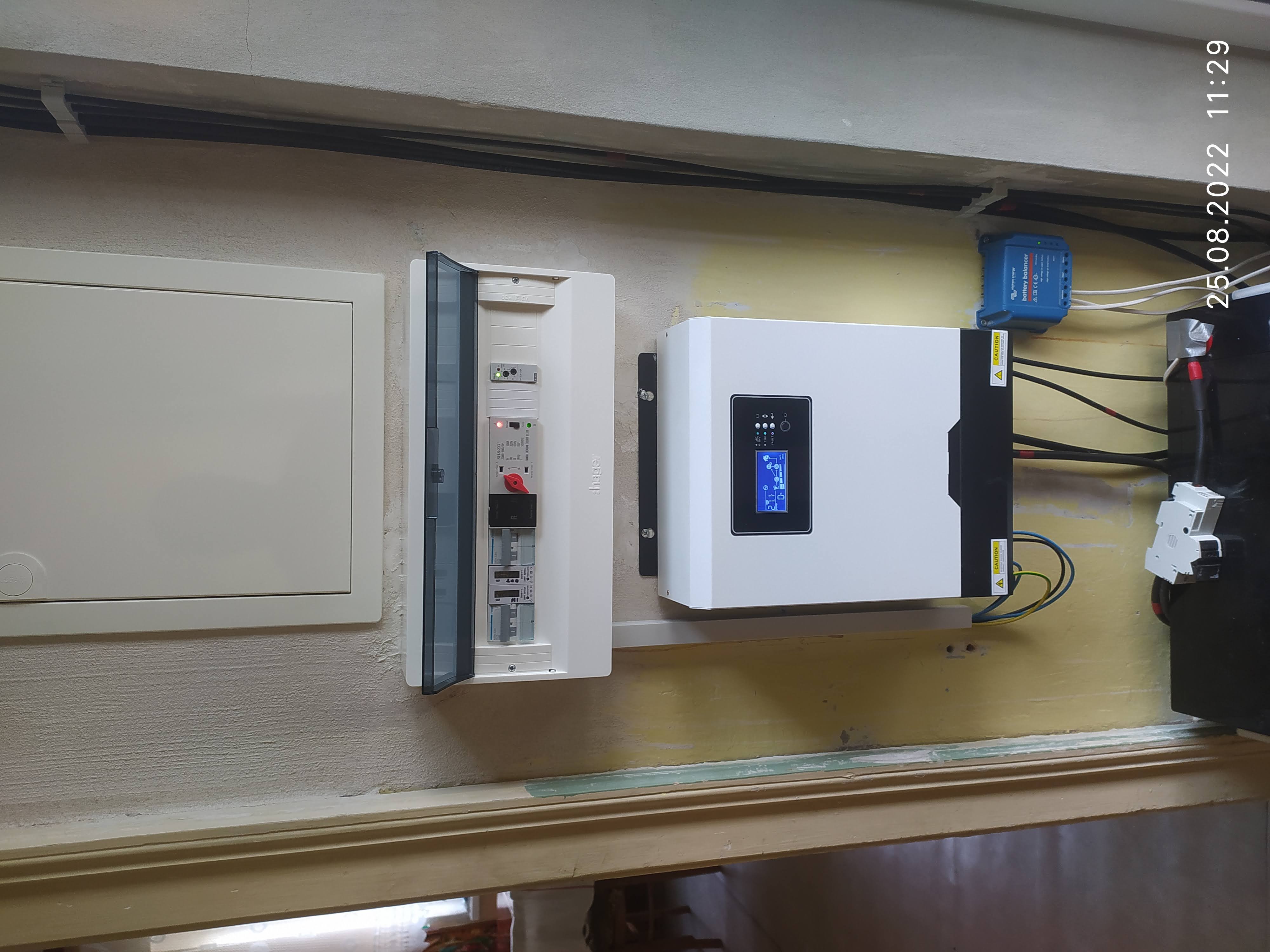

Tak další úpravy, zlikvidoval, jsem ty elektroměry a dráty k nim, udělal rozvodnici do které jsem dal jističe, elektroměry a přepínač sítí, tím se v hlavním rozvaděči uvolnilo místo a tam jsem přidal dva přepínače 1-0-2 kde můžu přepínat žravé spotřebiče mezi FVE a DS.
K měniči byly dány 25A jističe s odpojováním i N vyměněny dráty za 4mm2 aby byly na 25A přidáno proudové relé co donutí přepnout ten přepínač sítí dle nastaveného proudu, v tom přepínači je lepší kontakt než relé v měniči
No ten přepínač sítí má být na 100A ale to bych nezkoušel, ale max 25A by to mělo snést OK.

To lifepočko je na druhé straně dveří u stropu? Jakou jsi natáhl kabeláž?
Já právě kvůli tomu, abych to nemusel táhnout tak daleko, tak stěhuji celou elektrárnu ve sklepě do jiné části, kde se vleze všechno. Teda, zatím všechno
Těch 230V volných drátů dej aspoň do krku, ale myslím, že to jsme tě buzerovali už minule

JJ, už je to pěkně urovnané, ještě ty AC vodiče z měniče do lišty, nebo krku a na kousek din lišty namontovat ten poj. odpínač a je to OK, u balanceru máš pojistky ?, já je dávám cca F3,15A na + a -

Baterky mám vše propojeno 25mm2 kabelem, samozřejmě nějaký úbytek tam bude, druhý mppt od victronu je přímo u baterek.
Ten husí krk je podle mě nahouby, ale taky jsem přemýšlel jak to udělat aby to bylo trochu rozumně, prostě kabely se rozrostly a míním dát do lišt i ty na pravo atd, prostě co bude uvnitř bude časem vše v lištách.

To olovo nechám jak je až odejde tak už tam nebude.FRSO píše:JJ, už je to pěkně urovnané, ještě ty AC vodiče z měniče do lišty, nebo krku a na kousek din lišty namontovat ten poj. odpínač a je to OK, u balanceru máš pojistky ?, já je dávám cca F3,15A na + a -
Na poličce 2x lifepo4 a u každé stejný odpínač s 125A pojistkami, tam to mám na liště.
EDIT:
U toho balanceru na stěně nemám žádné pojistky. Předpokládám že nějaké budou přímo uvnitř tak jako jsou u BMSky přímo na plošném spoji.
