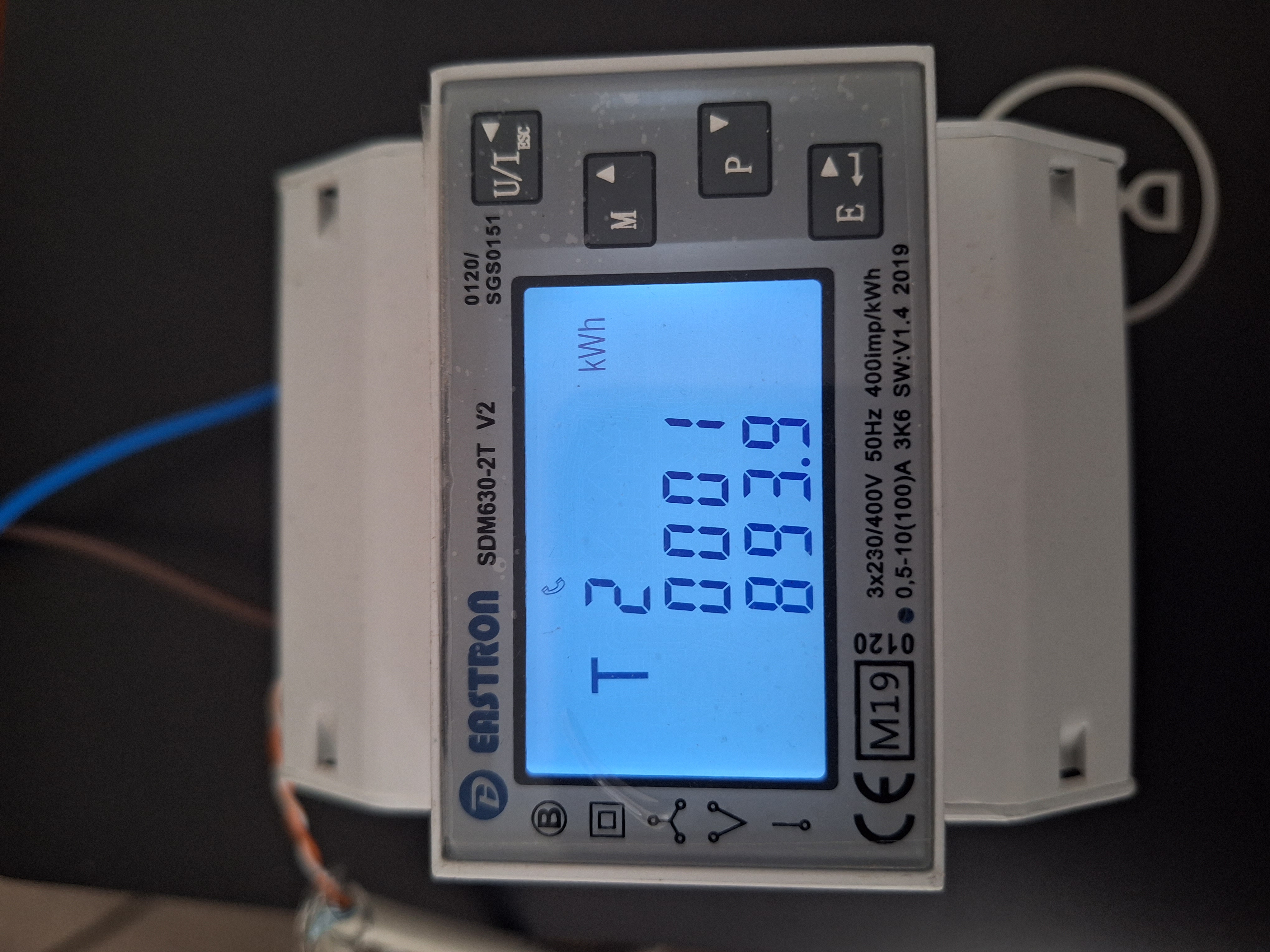

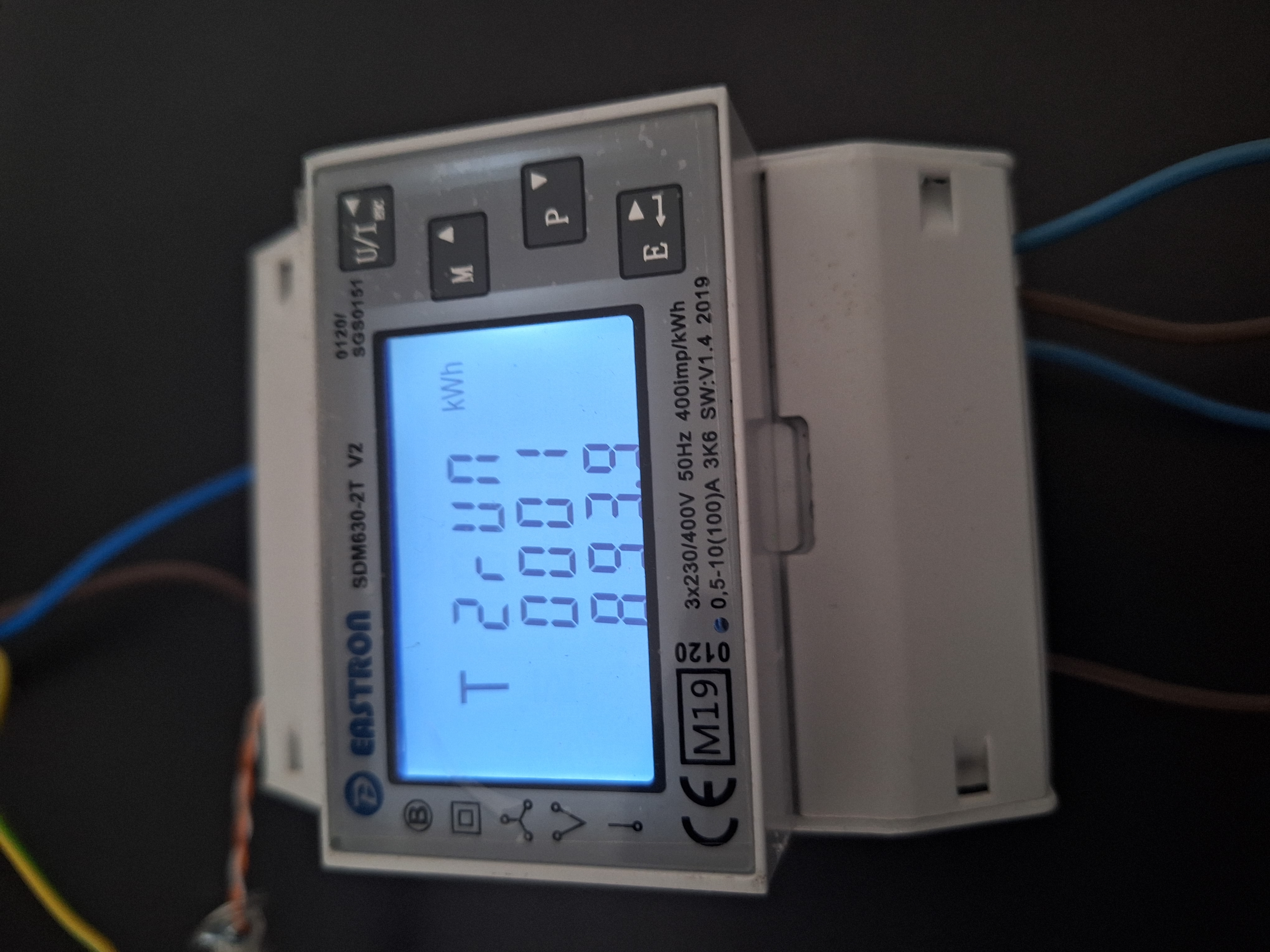

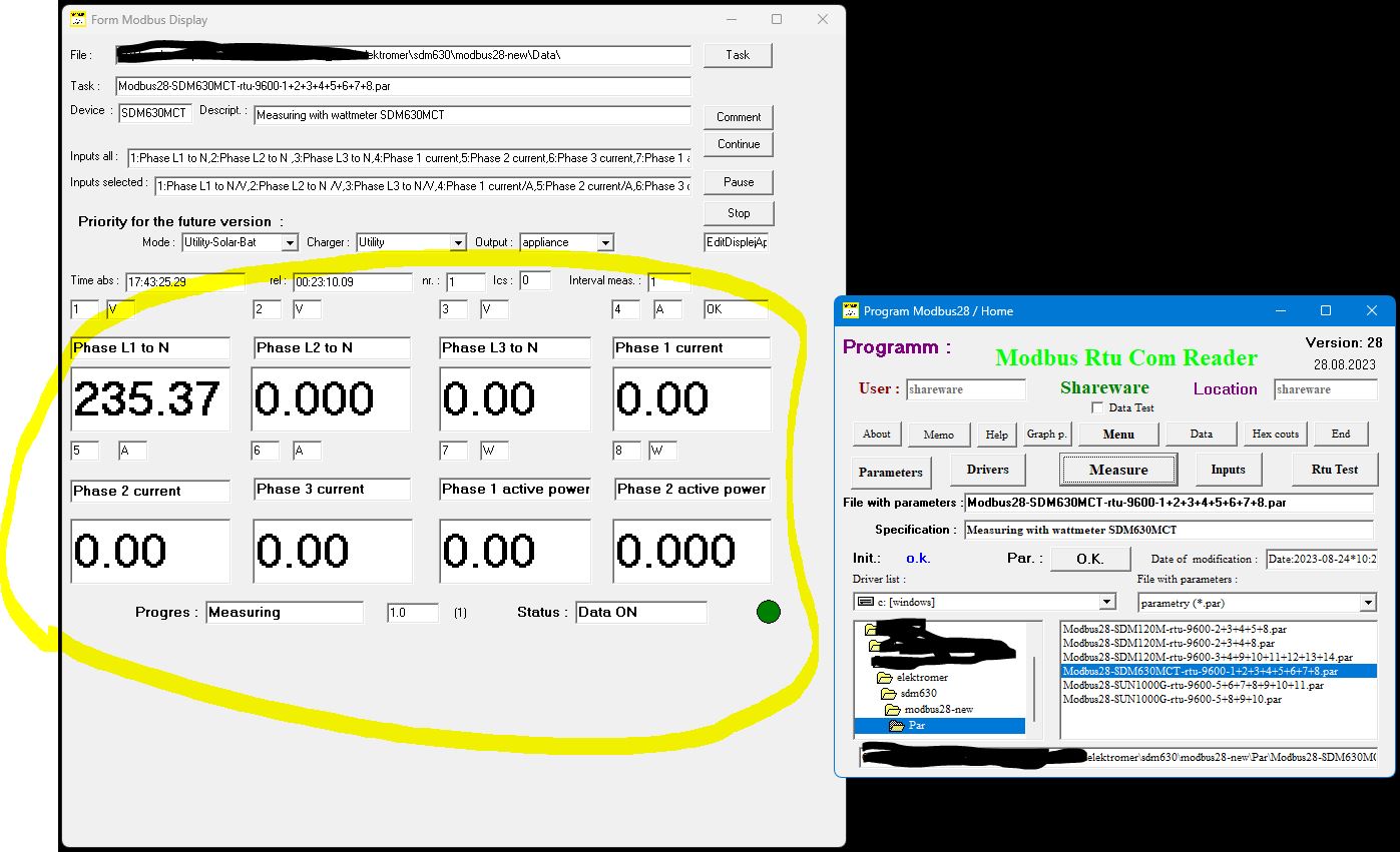

Tak jsem si to zkopíroval, změnil COM port na 4 a: Co mám udělat pro to, aby se v tom žlutě vyznačeném objevily jiné budíky?
Pro začátek Export a Import Active Energy a Total active Energy ?
Poslední dva obrázky jsou hodnoty tar1 a tar2.
To T1 run je jakože běží zrovna T1, protože tam nemám připojených 230V na ten tar. vstup.

Na tar. vstupu 230V: Pozn. sluchátko na displeji zmizelo, protože při vypnutí a zapnutí elektroměr ten prográmek spadl, tak přestal číst.

Za prvé velká gratulace, že se ti to podařilo spustit .. za druhé jak se dá něco změnit, všechno je v parametrech, co tam zadáš, to Ti to bude program číst .. program je jenom omezen na 8 výstupů, uvažuji ale o tom, že by se mohlo číst i všechno, co je v driveru zadané, ale zobrazovat víc než 8 výstupů na jednom monitoru ani nejde .. posílám obrázek, jak se dají měnit přednastavené parametry . V obrázku máš červeně označené pole, z kterého si můžeš ty přednastavené parametry vybírat. Při prvním spuštění si tam program vezme parametry, které máš zadané v inicializačním souboru.
Takže Tvůj druhý pokus by měla být volba souboru parametrů nazvaných Modbus28-SDM630MCT-rtu-9600-1 až 9.par, který používá driver, kde je zadáno prvních 9 příkazů už přímo pro to SDM630 a pokud už ho máš připojený na tři fáze, zak Ti musí ukazovat ta fázová napětí .. pokud ho zkoušíš jen na jednu fázi a bez zátěže, no tak tam budeš mít nuly .. až tohle zvládneš, dopíši Ti do driveru další příkazy pro čtení výkonů .. přednost budou mít samozřejmě ty aktivní .. a také Ti pošlu protokol a uvidíš, jak se to z něj přepisuje do driveru .
p.s. to měření druhého tarifu druhým spektrometrem, nebude tak jednoduché, protože sám musí být pod napětím .. jedině , že by se použil třífáz, na jedne fázi by byl on-line na voltech a druhou fázií by chytal tarif ..
- Modbus28share-Home-volba parametrů.jpg (131 KiB) Zobrazeno 1769 x

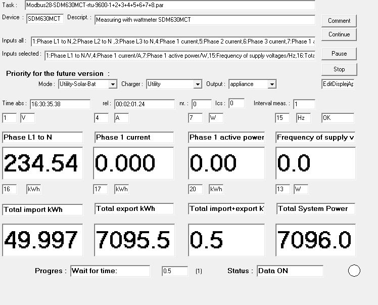

Re: Elektroměr Eastron SDM630-MODBUS

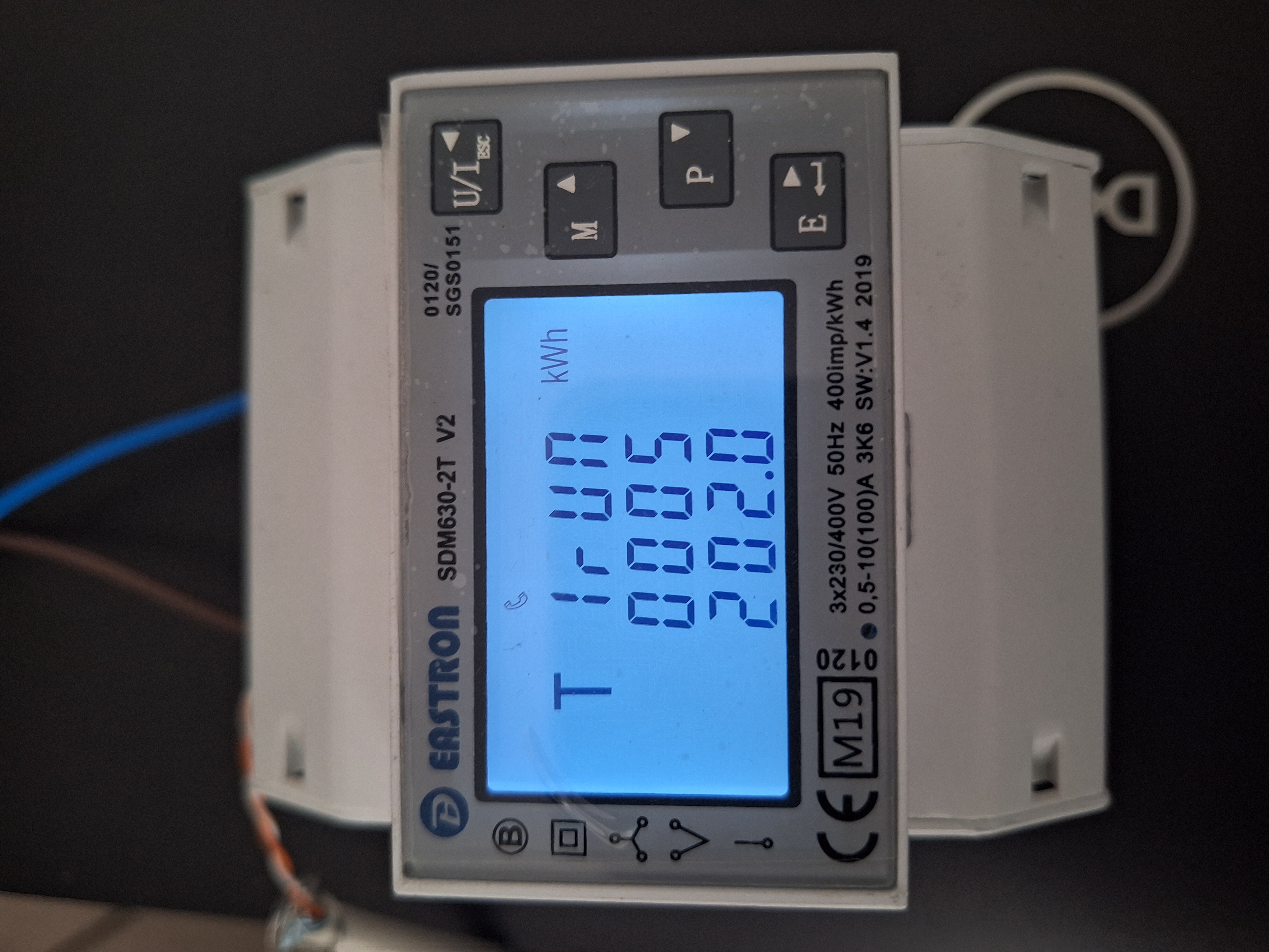

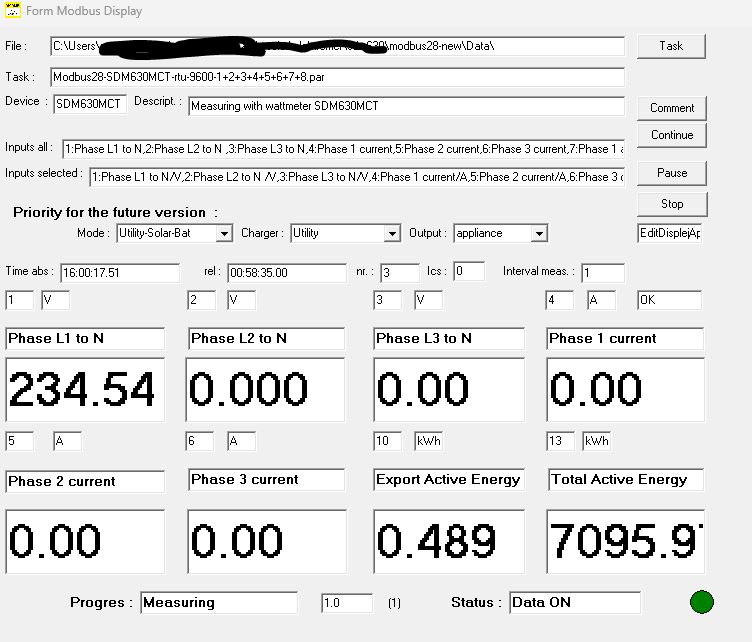

Pokus z toho nového, asi jsou ujeté popisy a hodnoty registrů, to vlevo dole (16) je evidentně kmitočet ... Nicméně toto jsou detaily.
Je vidět, že to číst (a zobrazit umíme).
Dokážeme vyčíst napětí, proudy, výkony, energii (byť sčítá import a export), ale vše jako by to ignorovalo možnost rozlišovat tarif.

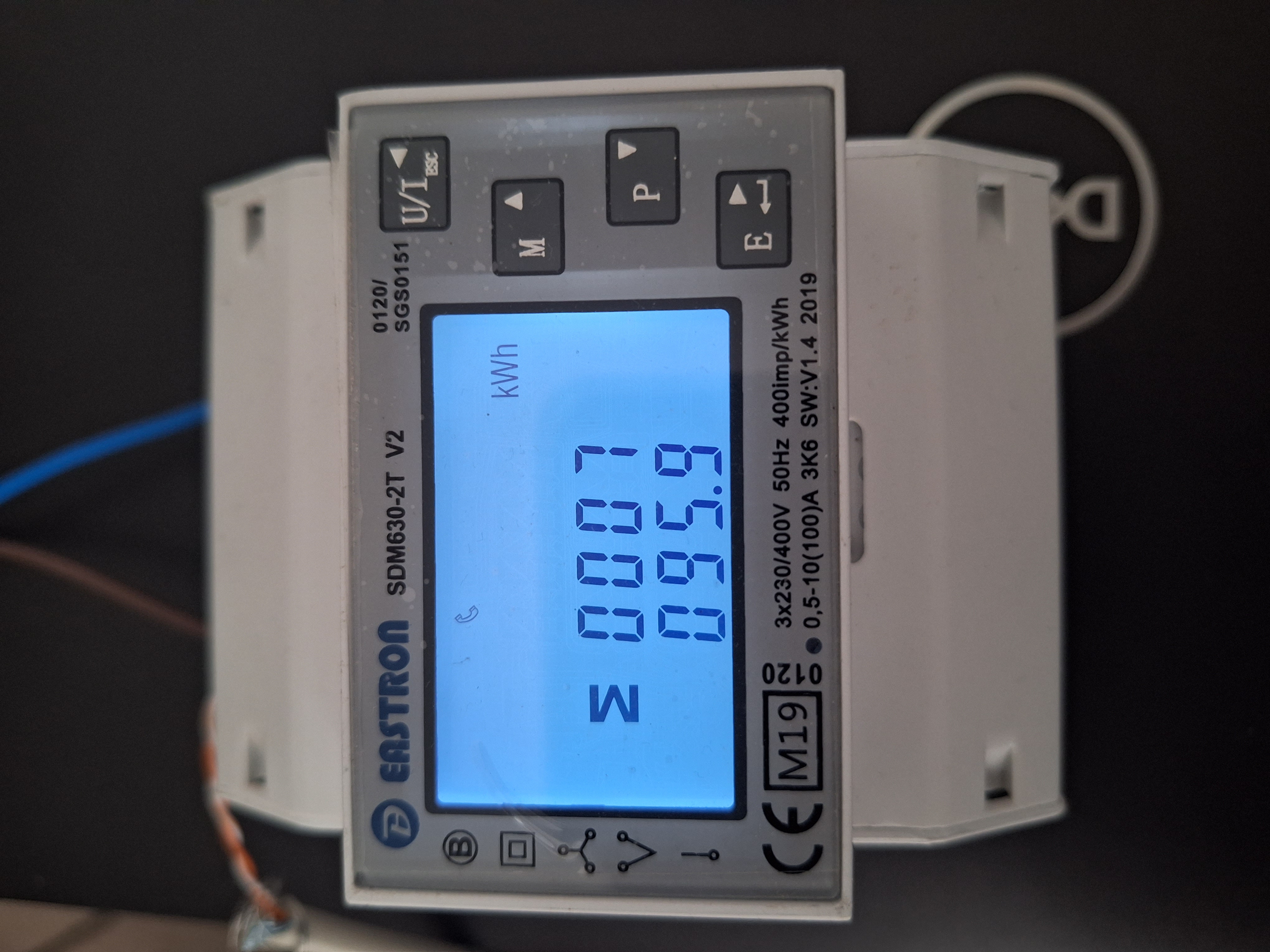

Přitom elektroměr to zcela evidentně umí, viz. snímky z displeje.
Takže nám chybí celá řada registrů, co jsou pro jednotlivé tarify. Tj. v případě mého elektroměru chybí dvě celé sady.

Je možné, že jsem tam něco nepřepsal správně, mohu to odkontrolovat .. za ten protokol ale neručím, i v něm se může nějaká chyba najít .. pokud jde o tarify, taky jsem v tom protokolu nic neobjevil, co by se nějak dalo použít .. v tom protokolu je řada příkazu, které se jeví jako k ničemu .. v programu je zatím počet inputsů=příkazů omezen na 24, také kvůli oknu na monitoru, ale není problém si těch parametrů a driverů připravit víc a nepsat tam čísla, ale třeba napětí a proudy, watty, kWh, to je i výhodnější, než si tam psát do jména souboru.par ta čísla.

To jsou detaily, vyčítat to umíme. Ale nemáme ty registry ...
A z eastronu asi zatím žádná odpověď ...
Pro mě je to velké zklamání, defacto je mi takto ten elektroměr k ničemu, digitální 2t mám 4 jako podružné, a jeden z nich bude ještě volný, protože jedna bytová jednotka bude mít svou přípojku.
Že z 2T elměru nejde na dálku vyčíst jeden a druhý tarif, tak to považuji za celkem dost velkou botu.

Z Eastronu nic ale mohu to ještě zaurgovat .. driver - našel jsem tam moji chybu u příkazů 10,11,12, tam má být apparent a nebo voltampery a ne reactive, dále je moje chyba v příkazech 13 a 14, příkaz 15 je ale v pořádku, pak by mohla být chyba v příkazech 18 a 19, mám tu pochyby o protokolu, jinak už jsem tam nic odlišného nenašel , a to jsem to ještě srovnával s protokolem V1.2 . Opravený protokol je v příloze.
Kdyby měli registrovat i tarify, tak by potřebovali i víc registrů, ale je možné, až ten 2 tariv nějak spustíš, že se někde nějaká změna projeví.

Jakekoliv obchazeni je naprosto k nicemu. Stavajici stav nemuze byt pro offline zjistovani jednodussi, pokud je zrovna nizky tarif, tak mi k precteni stavajicich elmeru staci jeden jediny stisk tlacitka, abych si precetl ten vysoky, tim padem dve fotky v mobilu, a hotovo.
Chtel jsem reseni, kdy mi to nekam prskne stav tar1 je tolik, stav tar2 tolik, aby se na to mohli kouknout i jini.
Samotny elmer funguje, pocita kWh podle tarifikacniho stavu, pomoci prochazeni na displeji zjistim hodnoty, ale tim komfort konci. Tasmota vycita spatne hodnoty v default nastaveni, s tvym programem jsme se dostali dal, ale koncime na tom, ze vyrobce neni schopen dodat popis registru, kde jsou jednotlive tarify.
Nekde tam budou, protoze to samozrejme pocita spravne do spravnych chlivku, ale po rs485 je to aktualne nedosazitelne.
