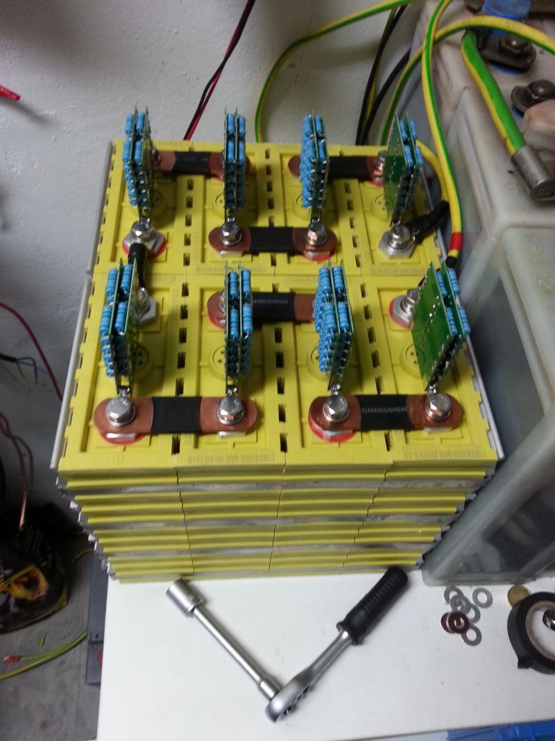

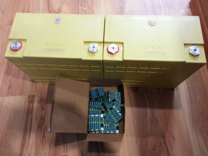

Tak po velmi dobrych ohlasoch na lifeypo baterie som ich objednal aj ja... takze na zaciatok 2ks 12V bloky 90Ah.
Vacsina odporuca kupovat baterie po clankoch, ale takto to vyjde podla mna lacnejsie a prepojky su uz v cene
Takze monobloky uz su otvorene, clanky su von a inicializacne sa nabijaju. balancery pripravene a tesim sa ked to cele poskladam a zapojim do systemu.

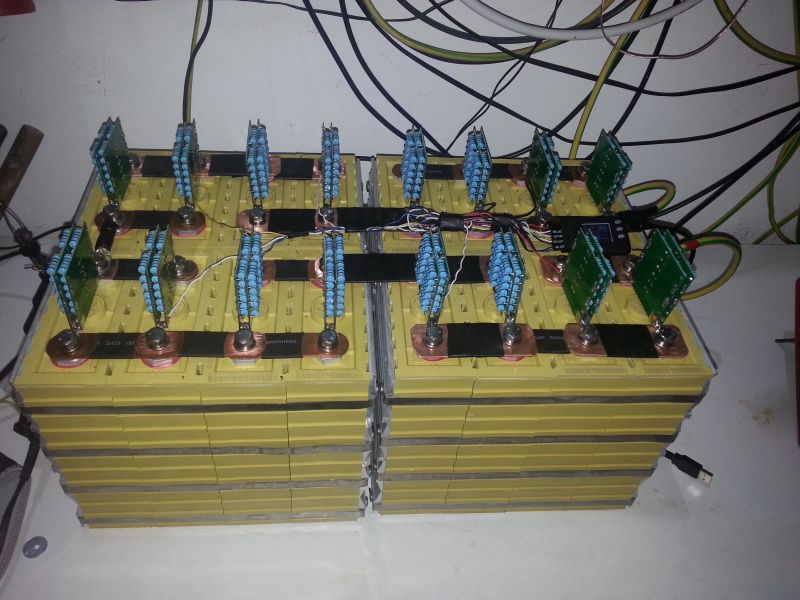

Ako to uz chodi, kapacity nieje nikdy dost, KPM120 su prec a tak namiesto nich pribudli dalsie lifeypo baterie, dokopy uz 24V/180Ah - 16 clankov 90Ah. Takze skladik na nejakych 4,5kWh. Inac musim podakovat bertovi za inspiraciu s prepojkami - stlacena medena rurka. Vhodnejsia by bola 10mm, mal som doma len 20mm tak su trocha sirsie nez originaly.
Balancery na kazdom clanku, cellog a na alarmovy vystup pripojene bistablne 100A rele z ev-power ako ochrana pred vybitim a prebitim - mam este dalsie nicd pripojene trvale, takze lifeypo s tymto rele odpojim uplne od systemu a ten bezi dalej.

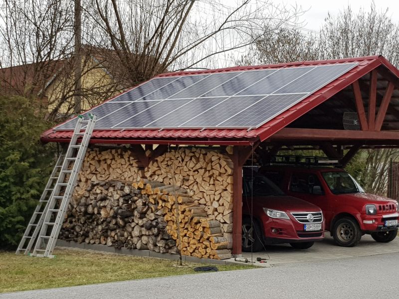

Priatelia, akademici,
Fotovoltaitida ako ju pozname je zakerna choroba a priamo nuti jedincov, ktori jej podlahli vyrabat si v idealnom stave az 100% vlastnej el. energie
Nieje tomu inac ani v mojom pripade
a za posledne roky, kedy som sem minimalne prispieval som potichu navysil systemovy vykon az na priblizne 16kWp.
Na tento ucel padla okrem ineho aj cast nevyuzitej strechy orientovanej na juhovychod na garazi. Vzdialenost vedenia od panelov ku regulatorom je sice znacna (50m), ale inac to neslo. V maximalnom vykone tam su urcite velke straty, ale podstatne pre mna je mat aspon o nieco viac vykonu pri slabom osvieteni a v zime.

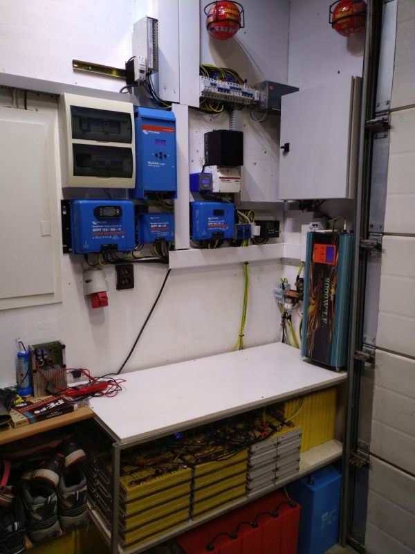

Takisto prebehla aj velka upratovacia zmena v riadiacom centre
/mobilik a JonasPP vedia ako zle to vyzeralo predtym/ Nehovorim ze teraz je to super, ale som o trocha spokojnejsi Kazdopadne cely system bezi stale na 24V co sposobuje dost vysoke prudy a straty vo vodicoch. V plane je prechod na 48V ak to
dovolia. Zohnat novy menic 48V aspon 8kW, dalsie balancery, menic step down 48/24 atd... To vsetko je v plane na nasledujucich par rokov

- PavelR
- Příspěvky: 3555
- Reputace:265
Re: [SK] pri Presove 2000Wp
Co jsou ty cerveny kulaty veci nad tou technologii?
- MareC3k
- Příspěvky: 486
- Reputace:56
- Bydliště: SK pri Presove
Tie cervene gule maju fungovat ako hasiaci pristroj... v pripade ak sa dostanu do ohna tak sposobia vybuch hasiaceho prasku a vraj to ma uhasit ohen... http://www.elidefire.eu.com/
Osobne som to este neskusal, ale zatial nemam zrealizovany iny autonomny hasiaci system, aj ked v hlave som uz nejake napady mal (CO2 hasicak s elmag. ventilom)

Ahaho, podlhom čase príspevok a nie hocijaký.
Priatelia, akademici je tu ďalší Váš kolega.
Krásny systém, pekná práca, akurát to už je vysoký stupeň ochorenia. Fotovoltaitida je zákerná choroba.
Nech slúži, inak klobúk dolu, prevádzkovať taky výkon na 24V, to je už aj umenie.
