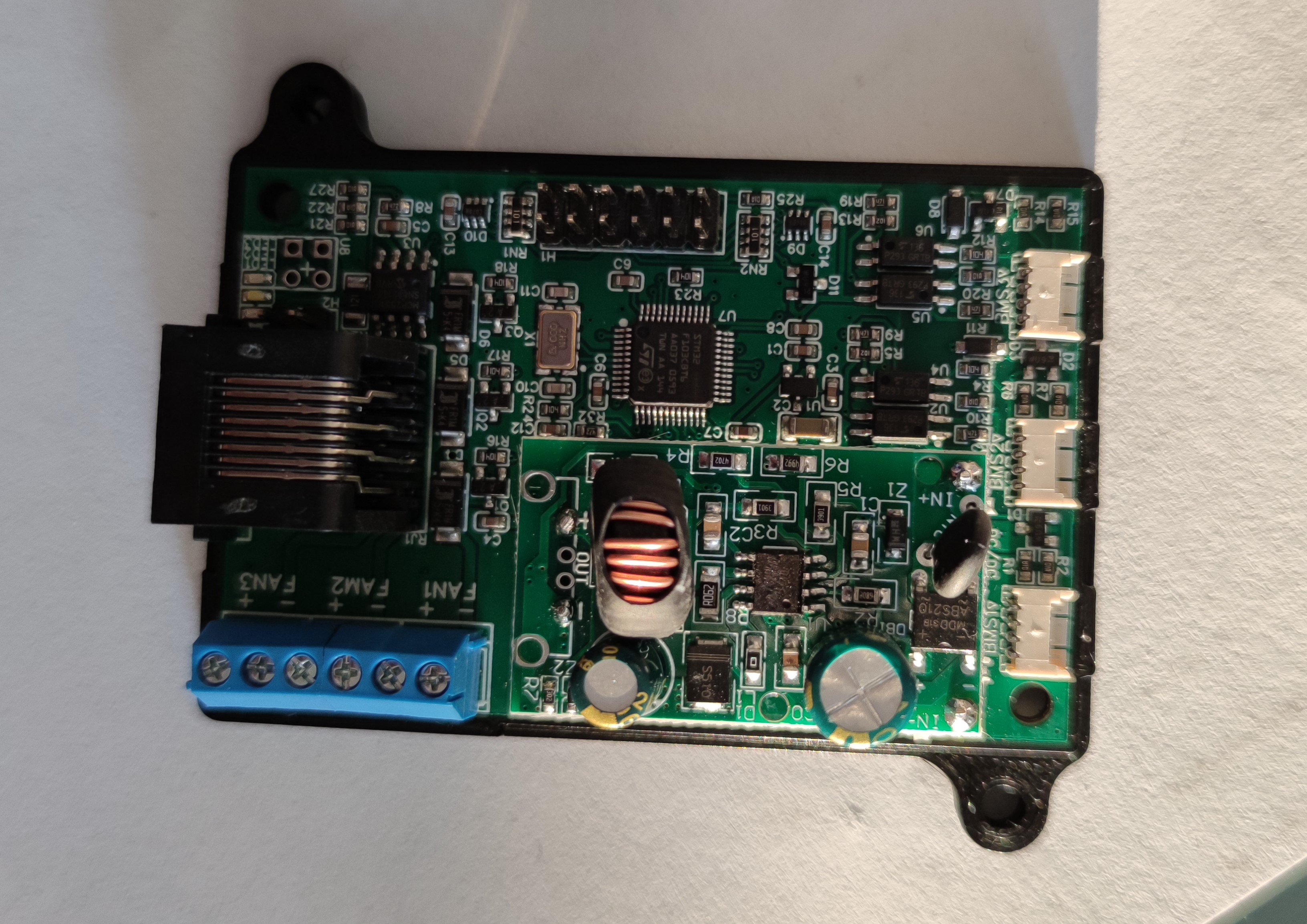

Já mám JK BMS, do něj strčený RS485 krabičku od JK a to napojené na Victron USB-RS485 kabel
Kvůli odizolování a Vbat výstupu z JK BMS jsem to zatím pořešil takto, protože nějaký super malý step down na 5V pro převodník jsem k dispozici neměl.
Při instalaci jsem narazil na pár problémů, kdy nebylo jisté co (ne)funguje a docela mi pomohlo to zkoušet spouštět ten ovladač přímo. Nejprve tedy ssh na cerbo a tam: Před tím jsem zkoušel taky strčit UART převodník do PC, otevřít cutecom a poslat tomu rovnou dotaz
"\x4E\x57\x00\x13\x00\x00\x00\x00\x06\x03\x00\x00\x00\x00\x00\x00\x68\x00\x00\x01\x29" (musí se převést do správného tvaru)
na což by měla JK BMS odpovědět

Dostala sa mi do rúk krabička - prevodník, ktorý používa Pylontech protokol na komunikáciu medzi meničmi.
Kúpil som to TU spolu s JK BMS.
Čo som sa s pánom bavil, robí v oblasti mikroelektroniky a ak som správne pochopil, navrhol si ten prevodník sám a dal si ho vyrobiť. Má to otestované na JK BMS (neviem, či by nejaké iné bms fungovali) a na meničoch Growatt, Goodwe a Victron. Ja ho chcem otestovať na Axpertovi MKS IV (keď príde).
Tu je vnútro toho prevodníka, napravo je 3x vstup pre bms, na ľavo LAN port, na čo je tá modrá svorkovnica sa mi zatiaľ nedostalo odpovedi.

Krásný, už jsem mu napsal o kousek na testování. Dík za foto.

Zajímavé to je, o tom žádná. Na první pohled super, na další už mě to vede trochu k zamyšlení.
Jsou podobné projekty, akorát tedy bez patřičné krabičky, například zde:
https://forum-drbacke-de.translate.goog ... r_pto=wapp
Podstata je ale v tom, když se kouknete v aplikaci telefonu k údajům o BMS, tak je to sice furt JK BMS B2A24S20P na obalu, ale HW verze XY a SW verze ABC. Při tom se mění i protokol. Když budu chtít za rok přidat další baterku (či výměna poškozené BMS) a bude novější verze BMS, co když ji tam nepřipojím?
Ten převodník výše nebo i klasický ovladač pro Cerbo má open source zdrojáky, vyvíjí se, přibývá tam podpora pro další verze BMS a jde zaktualizovat. No a v nejhorším případě (autor na to nemá čas/chuť), tak díky dostupným zdrojákům tam tu podporu může doplnit kdokoliv jiný.
Takže počin je to dobrý a záslužný, ale vidím tam jistá rizika

Mě spíš láká připojení dvou aku na jeden převodník. Pokud mi to jsi schoen v podobném vzhledu za 70E poslat, tak jsou tvoje, já na ladění testování nemám moc čas, takže preferuju dodání funkčního řešení.

- Příspěvky: 7497
- Reputace:1080
Re: BMS kompatibilní s Victron?
Evidentně ventilátory, když je to u ní napsané
Diablo1st píše:na čo je tá modrá svorkovnica sa mi zatiaľ nedostalo odpovedi.
- Dagus
- Příspěvky: 2245
- Reputace:242
A Číňan to vyrobil s chybou? FAN1 FAM2 FAN3? To mě pobavilo
