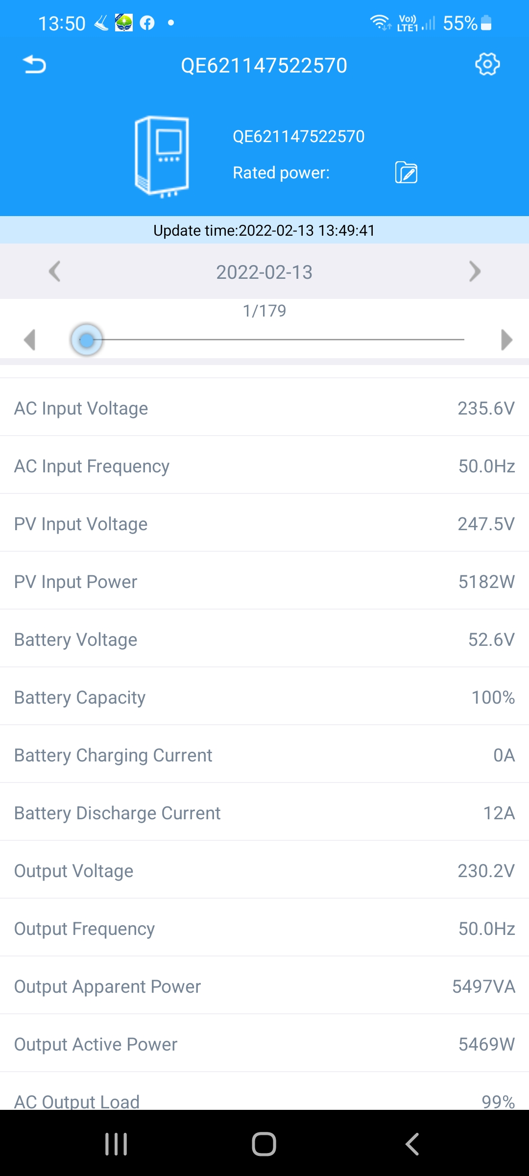

Levný Easun v chodu

Má mppt 6KW a AC výstup 5,5kVA.Podívej se na hodnoty sám.kuli píše:Dnes to z neba ide ! Ako si sním spokojný ?

Tak dnes přes poledne jsou panely schopny dávat 8kW z 10,6kWp..Bohužel MPPT regulátor měniče při napětí okolo 240V pouze 5,2kW.Takže cca 2,8kW zůstává na střeše.Na topení by se hodili.Takže asi další měnič:)))a spirálu do 650L nádoby.
Bude z toho monstrum,který jsem nechtěl.Solaryngitýda propukla naplno.
