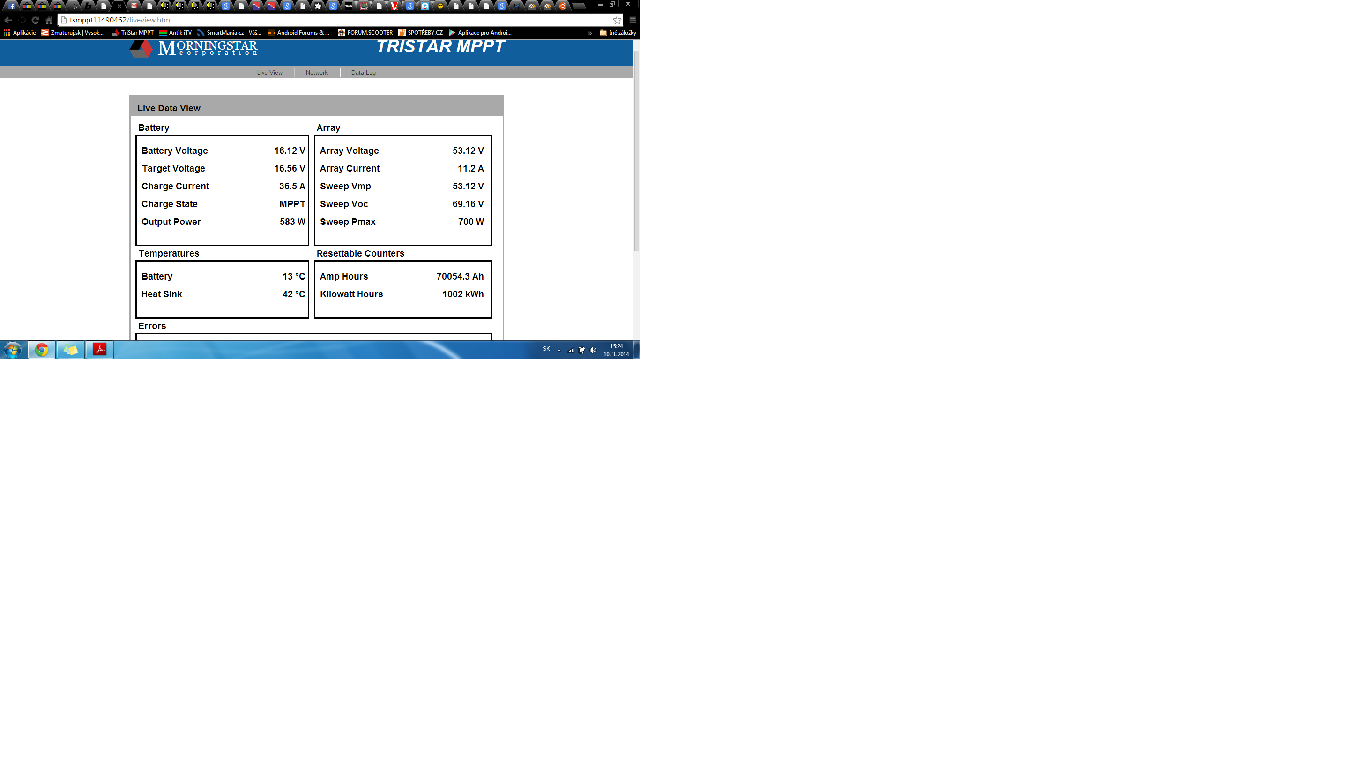

podivné je že U*I != P
ale proč ? podle grafu nejspíše I sedí, ale U je o +10V mimo než má být.

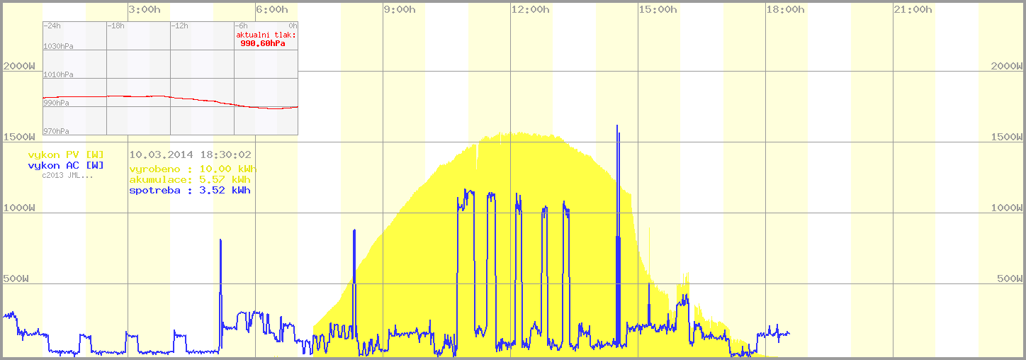

Tak dnes sa môjmu regulátoru a panelom podarilo dosiahnúť hranicu 1MWh
Posledné dni
praží statočne len mám v paneloch nevyužitého asi 700W výkonu
Lebo ešte stále bežím na 12V systém
Reálne na hodinách za meničom mám natočených 300kWh ale v tom sú neni zarátané prebytky do bojleru + čosi spapá aj raspberry a microlog

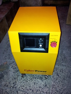

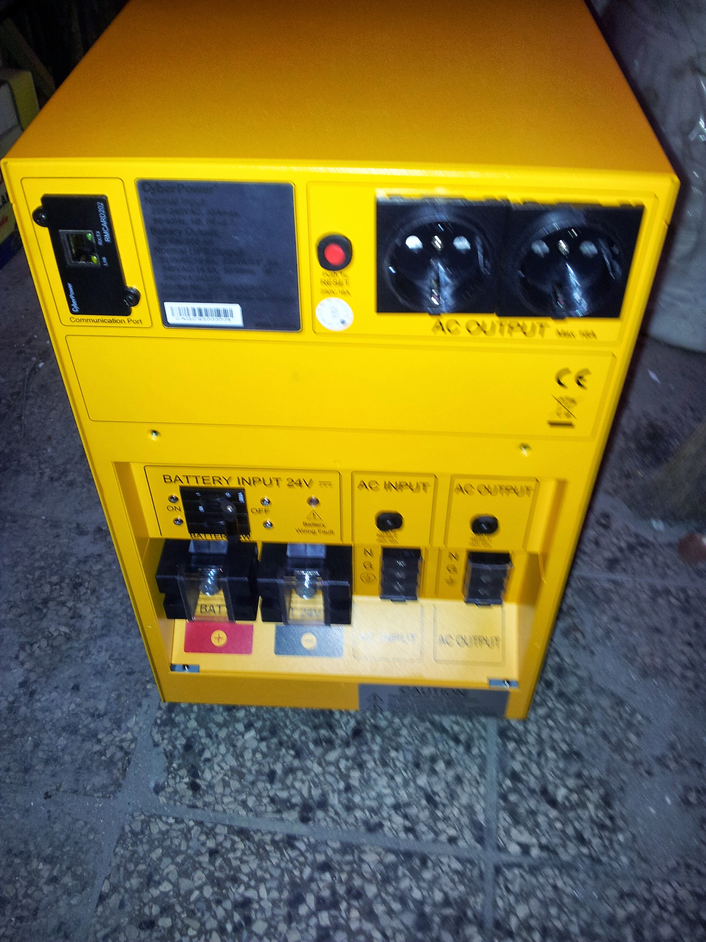

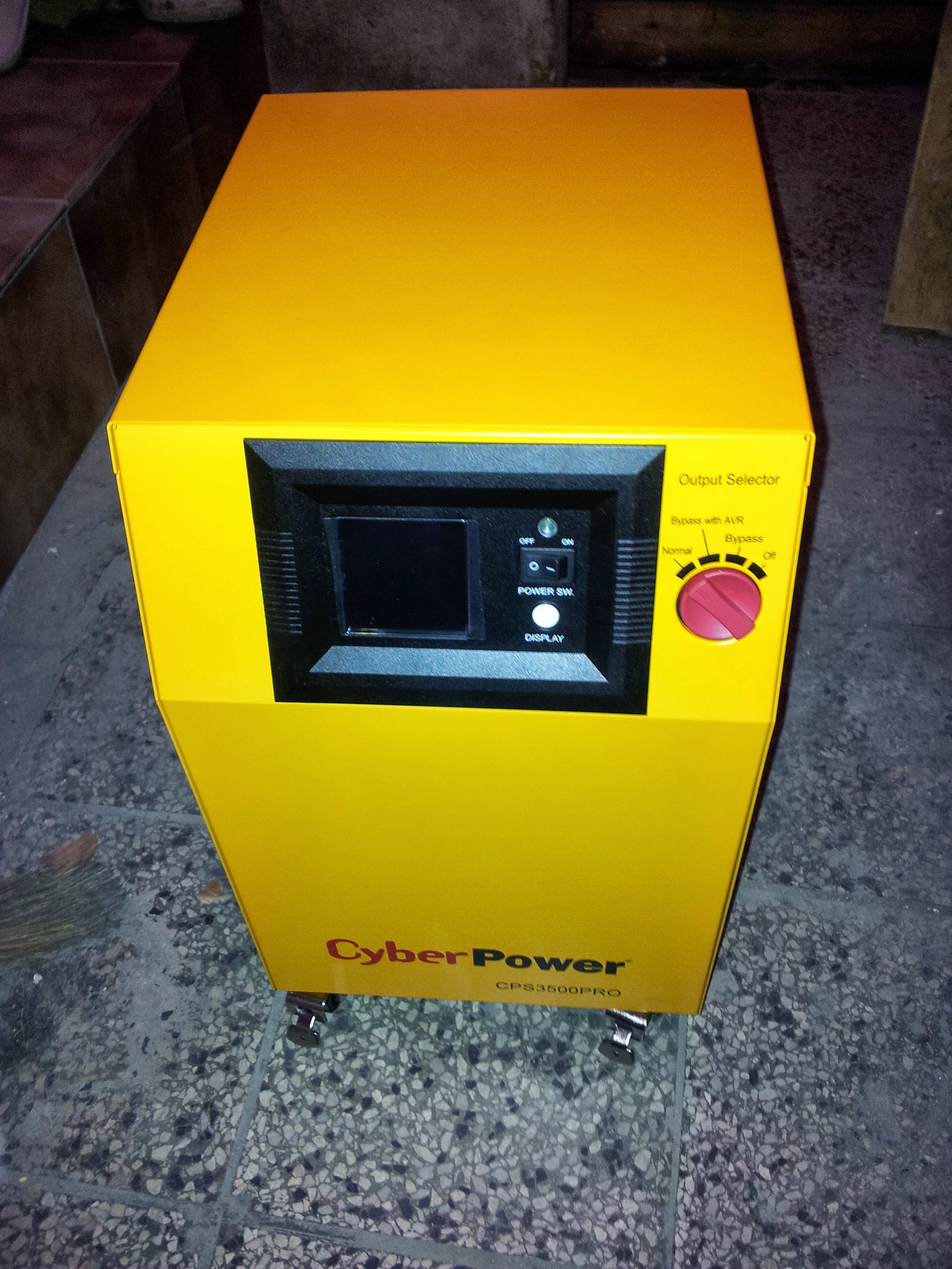

Re: (SK) Lúky 1760W
Tak včera mi dorazil nový menič. Svojim spôsobom UPS Cyberpower CPS3500PRO. Je to 2,5kw mašinka ktorá váži 41kg. Včera som ju len tak provizorne pripojil takže dnes nefungovali ani prebytky ani samotná UPS lebo som nestíhol včera naštudovať potrebné veci. Tieto mašinky sú určené na prevádzku 24hodín a 7 dni v týždni a 365 dní v roku tak dúfam s ňou budem spokojný. Má integrovanú nabíjačku 24V a 45A ktorú ešte neviem vypnúť lebo k UPS nedávajú ani USB modul. Kúpili sme LAN ale cez ten nejde nastaviť tie veci ktoré cez USB
. Zatiaľ som spokojný. Funguje aj na napätí na batériach 32V A nastaviť vypnutie ide 19;20;21;22. Ale pri vysokom napätí sa nerozbehne musí už bežať ináč ho vypne. Tak rozmýšľam odobrať dva články a maximálne napätie na bateriach by bolo približne 30V. Aké máte skúsenosti s menším počtom článkov? Ďakujem
