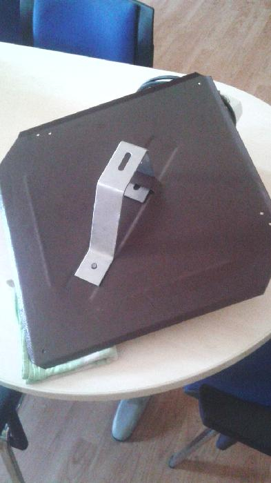

Mám vybrané háky a systém upevnění.
http://www.platonsro.cz/
Otázka je, v jakém "rastru" je rozmístit po střeše, pokud dnes ještě nevím, jakou fve budu mít. Existují nějaké standardizované rozteče?

dej to tak, bys na to přidělal vodorovný profily cca 0,9-1m od sebe (standartní panel má 1,6m) a vodorovný rozteče cca po 1m, nejlépe na trámech, ať to drží, ne jenom v bednění. Pokud bys měl nějaký méně obvyklý panely, co do tohohle nepasují, musel bys potom udělat svislý držáky a na ně pak vodorovný v jakékoliv rozteči.

Měl jsem taky šablony na střeše, uchycení panelů jsem řešil jednoduše, do každýho trámu kombivrut desítka ( v železářství za pár korun )skrz eternit, pak jekl 30x30 přes všechny trámy chycenej na tědhto kombivrutech. Takhle mám 4 řady po 7 metrech jeklu a na tom chycené panely...

souhlasím s dub042, dodal bych odkaz. Ten plastový či gumový kroužek navléci na šroub opatlaný ve větší díře v šabloně (třeba 13mm) bitumenovým tmelem a zlehka přichytit přes plechovou podložku maticí. Tmelu aby trochu vylezl okolo. Kroužek se přilepí a drží i vodotěsnost. No a několik centimetrů nad tím ve vzduchu dva kontrašrouby s vrubovaným šlicem přichytí cokoli (profil, plech Al5mm na přichycení profilu.....) To co máš naznačeno bych se bál, že mi ty šablony protlačí až prasknou.
A určitě bych to nechal dělat hned při pokládce krytiny, nemusíš se pak modlit aby jsi se strefil do trámu, nebo neprošlápl krytinu.
