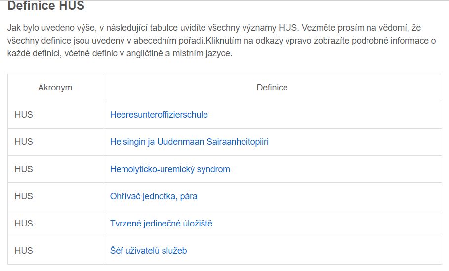

co to je HUS?

Hlavná uzemňovacia prípojnica a hlavná uzemňovacia svorka
