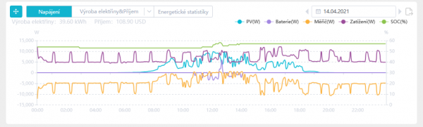

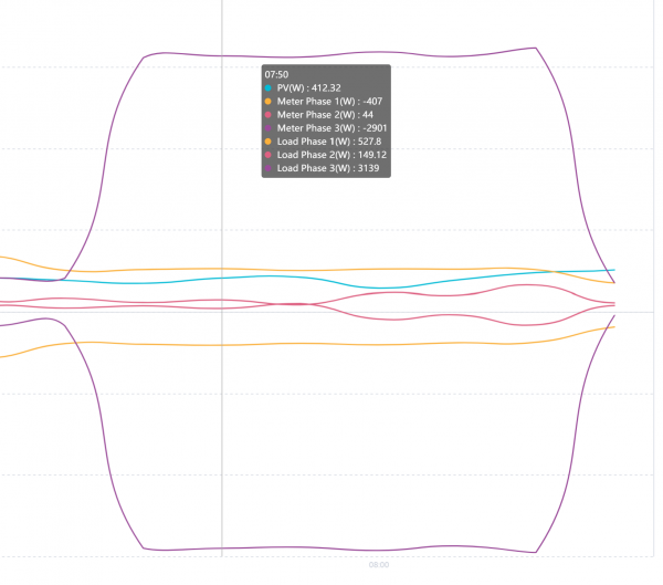

Zde náhodně vybírám včerejšek.
- Kostěj
- Příspěvky: 1014
- Reputace:143
- Lokalita: Dobrovicko
- Systémové napětí: ~60 V
- Výkon panelů [Wp]: 9200
- Kapacita baterie [kWh]: 34
Re: GoodWe ET série firmware
Jeden obrázek vydá víc než stránka povídání. Tenhle je fakt moc pěkný. Ale jedna věc mi chybí: jak je časově dlouhá vodorovná osa na tom obrázku?Mojm10 píše:Zde náhodně vybírám včerejšek.
- Mojm10
- Příspěvky: 254
- Registrován: ned bře 22, 2020 11:55 am
- Reputace:6
Ano, pravda. Osa je jedna hodina.
Ještě k tomu obrázku.
Zátěž na L1 1400 W
Zátěž na L2 200 W
Zátěž na L3 75 W
PV produkce 1075 W
Baterie dává 435 W
Měnič z toho vykouzlí na elektroměru:
L1: -400
L2: 130
L3: 130
Zátěž na L1 1400 W
Zátěž na L2 200 W
Zátěž na L3 75 W
PV produkce 1075 W
Baterie dává 435 W
L1: -400
L2: 130
L3: 130

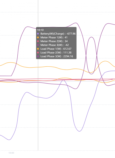

pro porovnani ze dneska. Nesymetricka ohmicka zatez (trva cca 30min), baterie vybita, 8:00 zatazeno, GW8-ET, FW 614. a ze vcerejska podival sem se i na statistiku SEMSu a data portalu CEZu za brezen. Docela to sedi, koupil jsem o cca 25kWh (spotreba celkem 570kWh) vice a poslal ven o 4kWh vice nez zobrazuje SEMs. Takze chyba cca 5% na spotrebe, cca 12% na vyrobe. to neni az tak spatne.
GW8K-ET (FW.614), 4.4kWp CanadianSolar365 - 2S Vychod, Jih, PylonTech Force H2 7.2kW.
