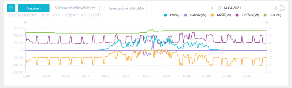

Přesně tohle teď řeším. Řeknu ti k tomu svoje poznatky. Měřím svým měřícím modulem. Baterie Pylontech H48050. Firmware 040413.1010.cz píše:Mám firmware 414 (GW10K-ET a 7.1kW Pylontech Fore H2).
Trápí mne trvalý odběr v jedné z fází, tedy na 2 dodávám a z jedné vždy beru (cca 50-150W i více). To samozřejmě zaznamenává 4Q el.měr a za celý den odeberu až 10kW i když se snažím regulovat přetoky (dosud jsem je blbec reguloval podle součtu). Sice už jsem zaznamenal vzácné okamžiky, kdy mám přetok ve všech 3 fázích, zkoušel jsem na ně regulovat ale nic to nenahřeje protože se to děje až od 1kW přetoku výše a krátkodobě. Jedu v General režimu který pravděpodobně kvůli tomuto stavu opustím a začnu situaci řešit jinak.
Ono je hezké sledovat malé číslo v součtu odběru/přebytku na fázích, jak to ukazuje SEMS ale skutečnost dle měsíční fakturace je odlišná. Chybu v zapojení nikde nemám.
Otázka je na firmware? Dělá to každému nebo je to vada firmware?
Napadlo mne, že minusové číslo může být vlastní spotřeba a nedá se toho zbavit.
Asymetrii mám zapnutou ale přelévá se to dost podivně i při celkem stabilním odběru a za jasného počasí.
1. Přetoky na všech fázích jsou vzácné, jak říkáš.
2. Z jedné fáze měnič neustále bere. Dle situace plus mínus 300 W.
3. Do dalších dvou fází to měnič strká. Tzn. není výroba, nejsou baterie, není odběr: L1 -300,L2 130,L3 130.
4. Fáze ze které je odběr se střídá.
5. Ještě mě čeká dlouhodobější detailní měření. Ale už teď vím, že to bude třeba 3-6 kWh za den.
6. Naštěstí u mě, většinu z těch přetoku do jiných fází zachytí wattrouter do bojleru.
7. Na stejné instalaci jsem měl gw5k-ET a ten to nedělal (ten měl zase spotřebu vysokou pořád)
8. Vytáčí mne, když se baterie nabíjejí, výroba je větší než zátěž a vidím ty záporné čísla.
9. Sems statistiky jsou pro nás bohužel z hlediska celkové výroby a spotřeby zavádějící vzhledem k měření po fázích.
10. U toho gw5k-ET byl problém, že PV master kecal ohledně výkonů. Řešil jsem měřící cívky atp. V tomto je tehle měnič přesnější.
11. Osobně si myslím, že by to chování by mělo jít upravit softwarově. I na dálku, přes čínana v německu. Zatím se do toho nepouštím.
Zde náhodně vybírám včerejšek.

Re: GoodWe ET série firmware
Jeden obrázek vydá víc než stránka povídání. Tenhle je fakt moc pěkný. Ale jedna věc mi chybí: jak je časově dlouhá vodorovná osa na tom obrázku?Mojm10 píše:Zde náhodně vybírám včerejšek.
Ano, pravda. Osa je jedna hodina.
Ještě k tomu obrázku.
Zátěž na L1 1400 W
Zátěž na L2 200 W
Zátěž na L3 75 W
PV produkce 1075 W
Baterie dává 435 W
Měnič z toho vykouzlí na elektroměru:
L1: -400
L2: 130
L3: 130
Zátěž na L1 1400 W
Zátěž na L2 200 W
Zátěž na L3 75 W
PV produkce 1075 W
Baterie dává 435 W
L1: -400
L2: 130
L3: 130

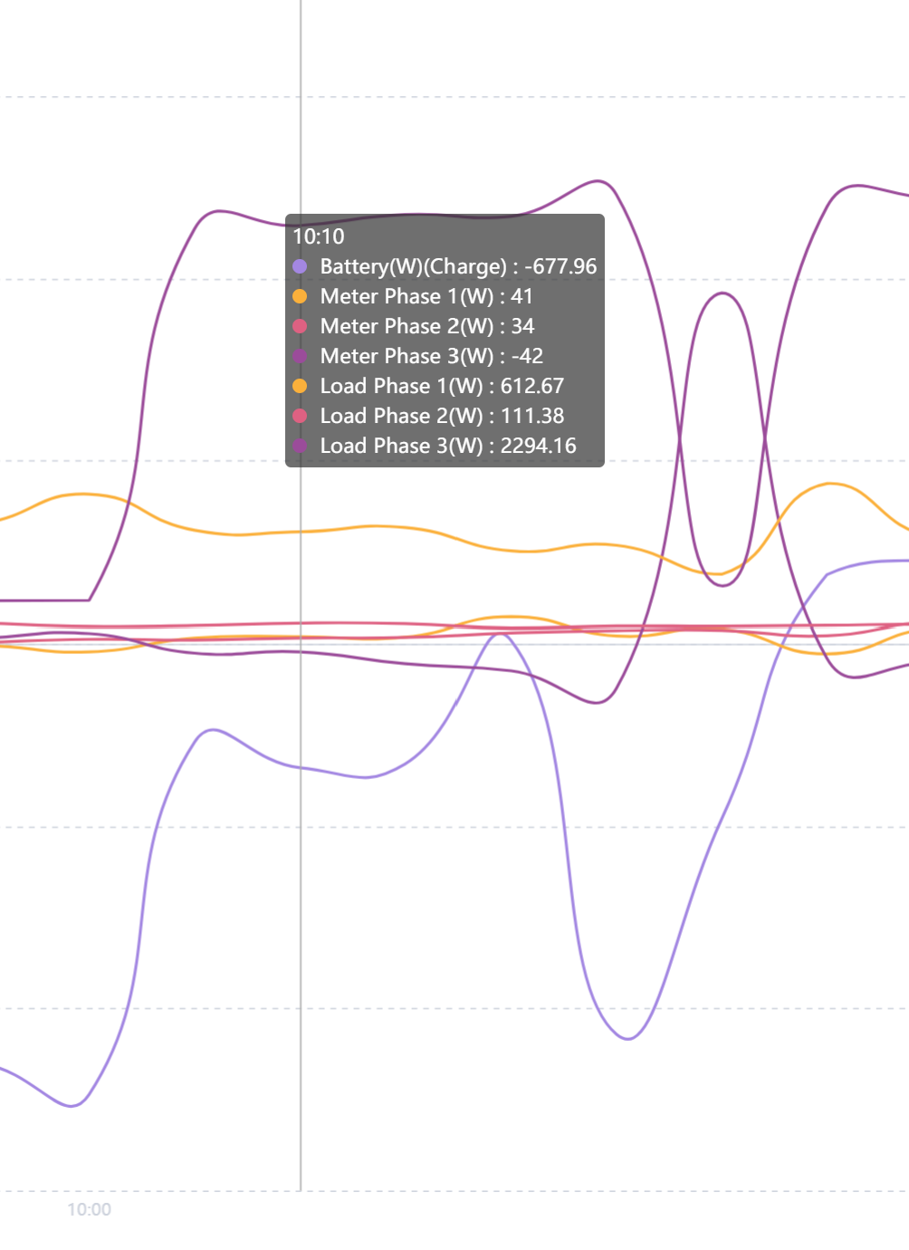

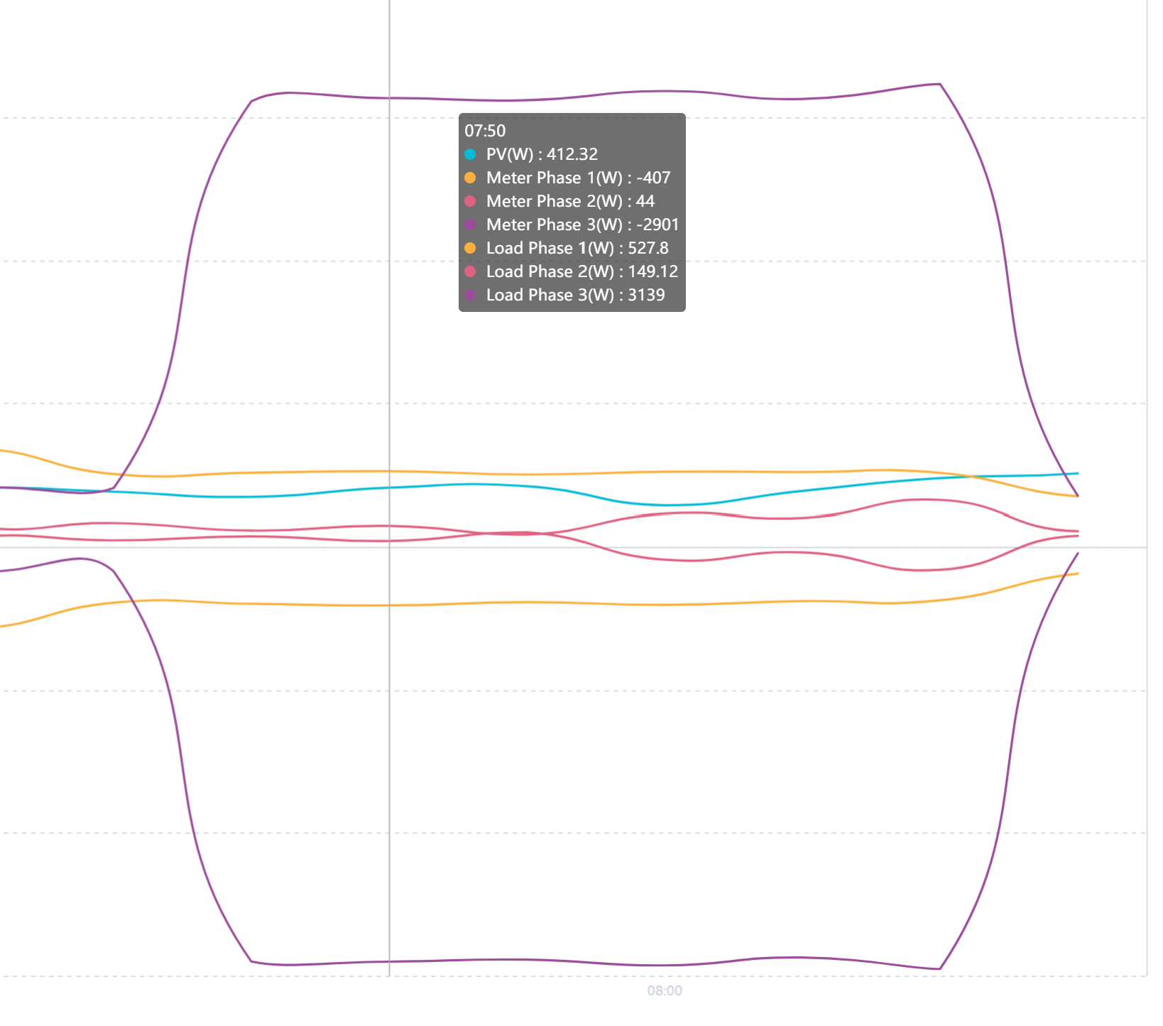

pro porovnani ze dneska. Nesymetricka ohmicka zatez (trva cca 30min), baterie vybita, 8:00 zatazeno, GW8-ET, FW 614.
a ze vcerejska
podival sem se i na statistiku SEMSu a data portalu CEZu za brezen. Docela to sedi, koupil jsem o cca 25kWh (spotreba celkem 570kWh) vice a poslal ven o 4kWh vice nez zobrazuje SEMs. Takze chyba cca 5% na spotrebe, cca 12% na vyrobe. to neni az tak spatne.GW8K-ET (FW.614), 4.4kWp CanadianSolar365 - 2S Vychod, Jih, PylonTech Force H2 7.2kW.
