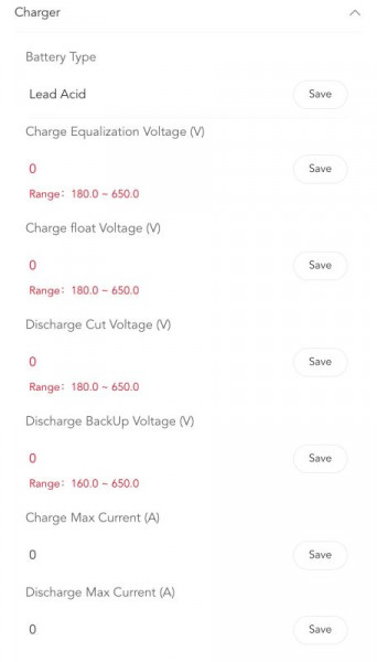

Aktualizovali mi v pondělí 30.5.2022 firmware v jednom Solaxu G4 a už je tam i olovo.tomas píše:No oficiálně ty od Solaxu a my to provozujeme s Pylontech kde to funguje přes RS485 i CAN, podle mne je ta komunikace stejná i s dalšími akumulátory například BYD, ale nezkoušel jsem.solary píše:Tome, jaké umí Solax G4 baterie?
Umí i režim olovo?
Jednofázová verze Solaxu G4 má v datové listě že umí i olovo a u třífázové verze je napsáno že to ještě řeší. Současný firmware to neumožňuje, není tam to nastavení ohledně napětí akumulátoru co bylo v předchozí generaci.

tomas píše:Aktualizovali mi v pondělí 30.5.2022 firmware v jednom Solaxu G4 a už je tam i olovo.tomas píše:No oficiálně ty od Solaxu a my to provozujeme s Pylontech kde to funguje přes RS485 i CAN, podle mne je ta komunikace stejná i s dalšími akumulátory například BYD, ale nezkoušel jsem.solary píše:Tome, jaké umí Solax G4 baterie?
Umí i režim olovo?
Jednofázová verze Solaxu G4 má v datové listě že umí i olovo a u třífázové verze je napsáno že to ještě řeší. Současný firmware to neumožňuje, není tam to nastavení ohledně napětí akumulátoru co bylo v předchozí generaci.Zatím jsem to netestoval, co tam menu nabízí když se zvolí olovo.
Minimum 180V

Těch 180V je dost omezující,
když se podívám do datových listů na originál Solax baterie Triple, tak udávají napětí baterie - 100V-131V (115,2V nominal)

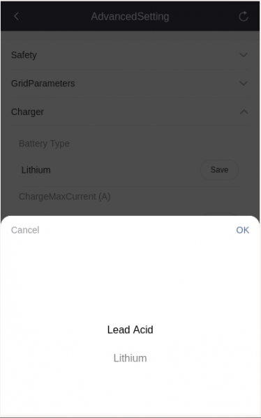

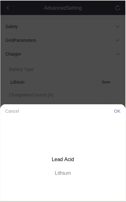

Nejde o použití olova, mám nachystané Lifepo. Tento režim jen umožní nastavit mezní hodnoty napevno a proto BMS nemusí se střídačem komunikovat. Prakticky to tu už na foru někdo provozuje právě s aku z EV.zeman51 píše:Dobrý den.

Tak to je dobrá zpráva, asi budu muset pořádně hledat ono diskuzní téma.rob.brno píše:Nejde o použití olova, mám nachystané Lifepo. Tento režim jen umožní nastavit mezní hodnoty napevno a proto BMS nemusí se střídačem komunikovat. Prakticky to tu už na foru někdo provozuje právě s aku z EV.
Mohl bych se ale zeptat, jak konkrétně se tento režim Lithiové baterie bez komunikace vybírá?
Existuje v nastavení nějaká obecná baterie, pro kterou jdou nastavit odpovídající hodnoty?
