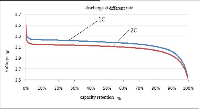

Zjednodusene - zalezi pri akom odbere, a aky je vnutorny odpor clankov baterie.
Pre predstavu toto je graf U/C pri izbovej teplote a vybijani 1C a 2C. My bezne vo FV ideme pod 1C, a tam sa da povedat ze pod 3,1V je clanok prakticky vybity. Na balanceri s meranim sa to da poznat, ze je to bod od ktoreho sa zacnu rozchadzat napatia jednotlivych clankov (pokial clanky nemaju 100% zhodu kapacity a stavu SOC, a to urcite nemaju). Osobne to mam nastavene tak ze pri napati 49,8 prepinam po minute na DS (zatazenie velkym prudom) a ak napatie dlhodobo (30 minut) klesne pod 51,2V tak tiez prepinam na DS (zatazenie malym odberom). To je zimne nastavenie, aby mi zostala nudzova rezerva.

Tahat je na 2,5V je pitomost, zbytečně to krátí životnost. Od 3V dolů to letí rychle a ta troška kapacity za to nestojí. Při malém odběru končím na 3,1V, ale tahám max. 200A a při takovéto zátěži na 2,9V. Mám to lineárně, co 10A to 0,01V dolů. Každopádně ale jedu podle nejslabšího článku, podle celku je to cesta do

Bezpečné napětí pro LIFePo4 články je dole okolo 2,8V a níže bys už neměl chodit, což znamená alarm okolo 45 V.
Re: Upgrade ostrovní elektrárny 12-36kW, LiFePo4
není to pravda. když se články vybíjí malým proudem, tj méně než 0.1C tak při 3V na článek už v nich prakticky nic není - při zatížení na 0.2C jde napětí hned pod 2.9V. tj není žádnej důvod jít s napětím níž. To je nejlepší cesta k průšvihu, když najednou v jednom článku není nic, dojde k jeho přepólování (u těch, co nemají BMS) a tím pádem k jeho kompletní likvidaci... 2.9V mám nastavený jako signalizaci, že je zle. AŤ už při odběru, nebo baz zátěže, to už není u lifepo4 normální stav. Dneska už moc nechybělo, při odběru jednotek A z víc než 400Ah akupacků dohromady šel první článek na 3.06V. úplně bez zátěže se napětí vrátilo jenom na 3.08V, ne na 3.2V, jako je při 20-80% SOC. Takže první použití nabíječky v této zimě. A při 51V bez zátěže v těch baterkách taky moc elektriky nezbyde, doporučuju si to vyzkoušet...

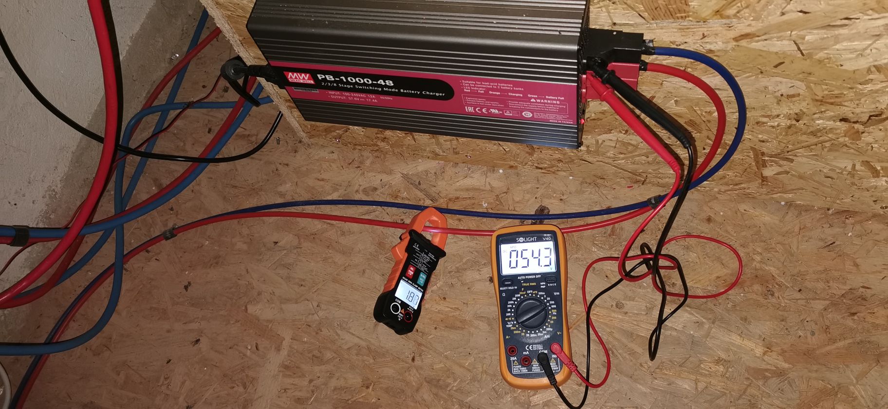

Ale jo, patří mi tokodl69 píše:čteš návody? a víš jak to správně zapojit? Nečteš, nevíš.
@kodl69 - jestli někde najdeš ten můj příspěvek, třeba jen text v historii prohlížeče, hoď ho sem ať to dává smysl. Já to zkoušel a nenašel. Když tak to nějak poskládám znovu.
Asi jen zrychleně:
- nabíječka na 48V, která deklaruje, že max. napětí při nabíjení je 57,6V
- při startu to chvíli nabíjí do plna 14,7A a chvíli ne (to bylo to co jsem mylně považoval za chybu)
- po ukončení nabíjení to má mít stabilizační napětí 55,2V (při poklesu nabíjecího proudu na 10%, tedy 1,74A)
Na tento proud to tedy opravdu poklesne, ale nikoliv při napětí které tvrdí návod, měřeno na nabíječce viz obr.

Hele, mám to samé na 24V nabíječce, viz. https://forum.mypower.cz/viewtopic.php?f=29&t=7575 .
Nečetl jsem to, co se tu řešilo, jen jsem nechápal, na co kodl reaguje, teď to trochu vysvětluje tvůj příspěvek.
Ta nabíječka nabíjí na plný výkon, jen když jí do toho nekecá měnič či jiný nabíječ. Když vypnu měnič, tak z toho pulsování je plný výkon, když vypnu nabíječku (mám all in one voltpolska), tak je plný výkon. Jakmile to voltpolska zapnu, tak to zase začne pulsovat. Přitom v návodu je, že při připojených zařízeních na baterku se má použít režim 3, což samozřejmě mám.
Ty to u té tisícovky máš také:
*For applications that utilize the charger (PB-1000) to charge batteries and supply.
System power simultaneously(e.g. UPS system), please select "3 stage" charging
for the best use of the charger
Tobě to dělá něco podobného? Zkoušel jsi to zapnout jen s baterií?
chyba vznikla tím, že jsi nedal odkaz na datsheet té tvé nabíječky. To, co mi našel google, tak mělo voltage sense svorky, kde se tím pádem napětí naladí na hodnotu , která je v místě připojení těchhle vodičů. Spíš se divím, že tohle nemá každej zdroj, kterej dá víc než 5A...

No bez měniče jsem to nezkoušel. Testoval jsem to po ránu, dokud byly baterie alespoň částečně vybité z noci. A je fakt, že sice bylo ošklivo, takže proud z měniče byl mizerný, ale nějaký tam byl, to určitě. Holt to budu muset otestovat ještě jednou. Každopádně chtěl jsem kvalitu, ale pokud by tohle byla taky vlastnost, viděl bych to na výměnu. Když potřebuju nabít baterie kvůli kritickému nedostatku, tak přece nebudu přes pojistky odepínat měnič.
Žádný speciální kontakt nemám, asi bych to zkusil vrátit kde jsem koupil. Jestli to stabilní koncové napětí a proud při nabíjení bude jiné, než udává dokumentace.

Jj, otestuj to tak, že budeš mít připojené jen a pouze baterie. To mi pak najelo na plný výkon.
Štve mě to, asi budu muset napsat dodavateli, zatím jsem čekal, jestli se někdo ozve s podobnou zkušeností, no a ty jsi první, co má také nabíječku od MW.

OK. dám vědět po víkendu. Na systému 24V jsem měl lacinou Čínu která měla napevno 29,2V, připojoval jsem to krokosvorkou jen když bylo potřeba a nikdy s tím nebyl problém.

Protože to nebyla chytrá nabíječka. Tohle má jet 3-stage, ale asi mu do toho háže vidle cokoliv ostatního, což je zvláštní, když to přímo píšou v návodu.

Tak bohuželcipis píše:Jj, otestuj to tak, že budeš mít připojené jen a pouze baterie. To mi pak najelo na plný výkon.
