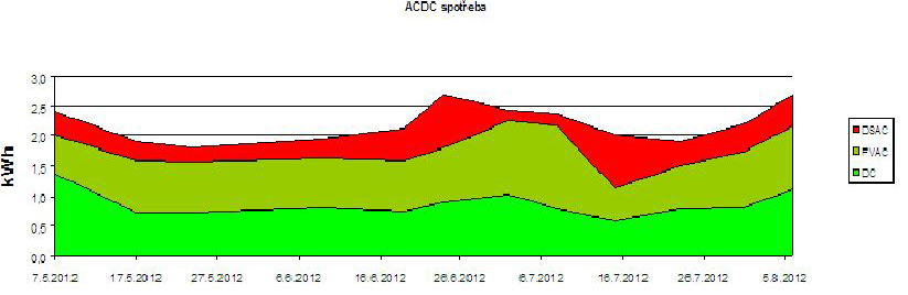

Takova zajimavost... spotreba za minuly mesic (2012-07)
spotreba AC 5.62 kWh
spotreba DC 25.74 kWh
To znamena, ze konkretne v mem pripade vyuzivam DC 4.5x vice nez AC. Zajimave zjisteni..
vata
Příspěvky: 1407
Registrován: pon zář 12, 2011 11:32 am
Reputace:93
Re: Napajedla 1880 Wp
Nový příspěvek od vata »
Já to mám přibližně 50/50:
denní spotřeba
denní spotřeba
