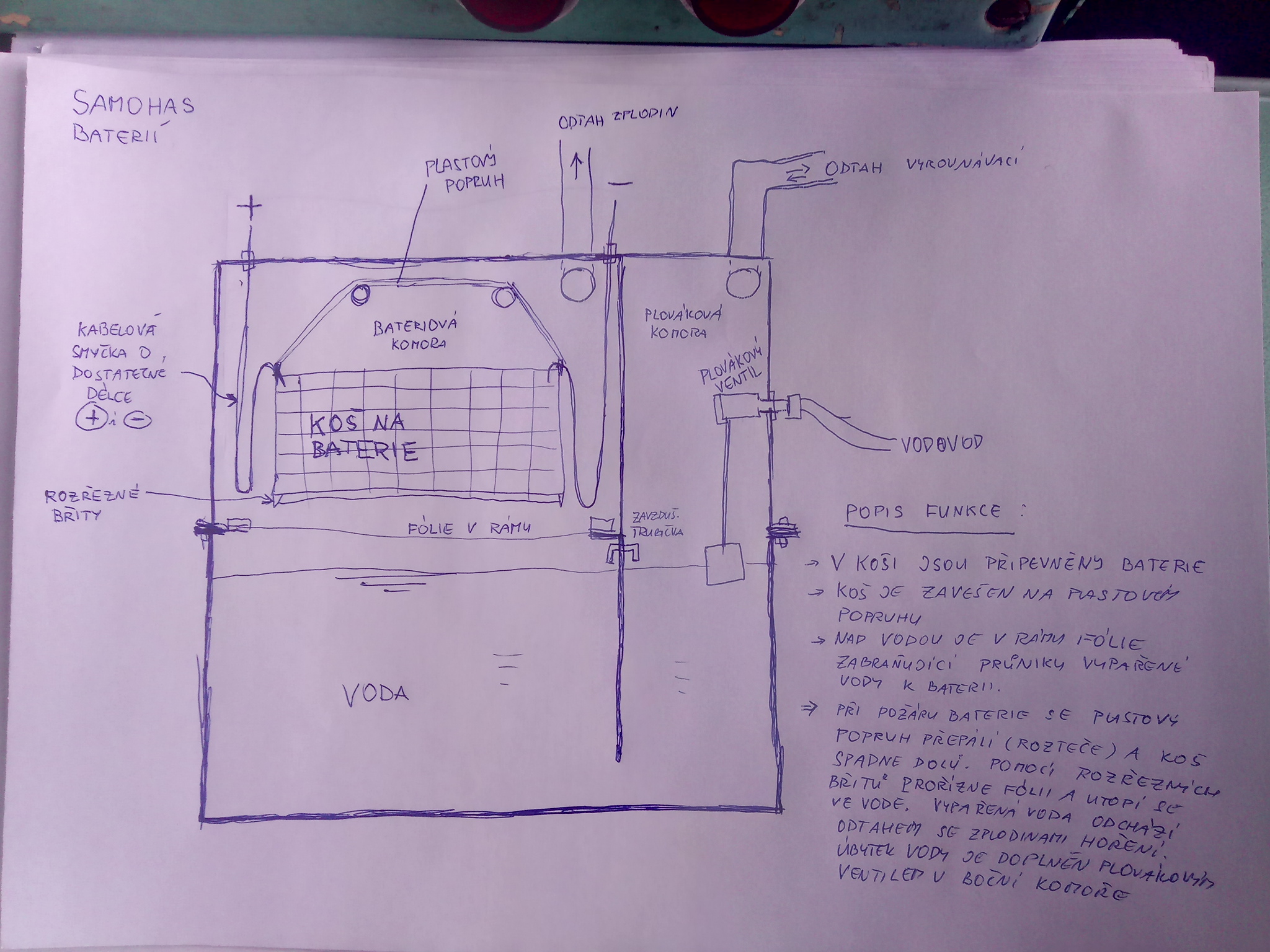

Šel bych na to samo domo. Do bedny zavést hadici 2" z 1000 l nádrže. Svisle, konec uchytit 20cm nade dnem. Výtok bude blokován prkýnkem na pantu, ten bude táhnout provázek nahoru. Pustím provázek, prkýnko spadne, poteče voda. Provázek pomocí kladek protáhnout cik-cak horní částí bedny nad baterkama, konec provázku opět přez kladku vyvést ven, tam dát závaží řekněme 5kg. Provázek napnutý, závaží visí, voda neteče. Provázek vybrat třeba "zednický provázek polyetylen", kolik asi vydrží stupňů? Provázek se přepálí, prkýnko na jednom konci i závaží na druhém konci spadne, voda teče. Těsnění guma na prkýnku.Majkl píše:Takže přemýšlím, jak tu boudu o objemu cca 0,8m3 případně zaplavit.M.

dofrasa nebolo by lepsie postavit nejaku "psí boudu" 10 metrov mimo baraku a tam strcit baterky ? Ziadne zaklady, užabovať hlinu, OSB dosky aj na zem aj na steny a nech si to zhori cele v najhorsom ?
Pokusy s dvomi tisickami litrov vody v dome tiez nie su jednoduche ani prakticke.

Dávám sem svůj návrh na pádové vodní samohasici zařízení na baterie.
Skládá se ze dvou komor, které jsou propojeny pod vodní hladinou a vyrovnávací trubičkou v úrovni hladiny vody. V pravé komoře je plovákový ventil na dopouštění vody.
V levé komoře je nad vodní hladinou v rámu napnutá plastová fólie zabraňující vniku vodních par do bateriového prostoru. V bateriovém prostoru je koš na baterie, který je k závěsům zavěšen pomocí plastového popruhu. Koš má ve své spodní části rozřezne břity sloužící k rozříznutí fólie a baterie je připojena pomocí dostatečně dlouhých kabelových smyček.
Z bateriového prostoru je vyveden odtah zplodin.
Jak si představuji funkci? Při požáru baterie se vzniklým teplem přepálí (přetaví) plastový popruh a koš s baterií prořízne folii a spadne do vody, kde se uhasí oheň. Zplodiny hoření a vodní pára odejdou odtahem pryč a vypařená voda je doplněna plovákovým ventilem.
Jak se Vám tento nápad líbí?
