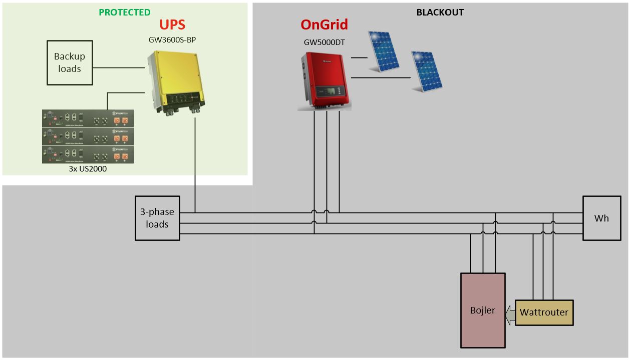

Ano, jedna věc je, jak se to bude chovat při blackoutu, viz obr. výše.
Druhá věc je, že baterky se ke všem FVE přidávají proto, aby bylo možné využít maximum průběžné výroby pro vlastní spotřebu.
Tady to bude fungovat tak, že pokud bude mírně zataženo, tak pouze spotřebiče na L1 budou konzumovat PV+AKU, zatímco spotřebiče na L2 a L3 budou konzumovat PV+DS. Na L2 a L3 tak bude docházet ke vtipným situacím, kdy se jednu hodinu bude přicucávat třeba 1000W z DS (za 3Kč), a pak se 8 hodin bude dodávat 500W do DS (za 0.1Kč). V USA toto kvůli netmeteringu není problém. U nás je to fail.

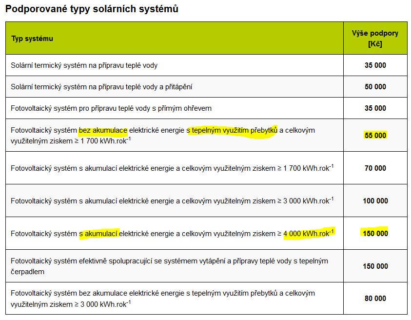

Jak fungují dotace v ČR?
Právě optimalizace vlastní spotřeby a tedy minimalizace přicucávaní a přetákání z/do distribuční sítě je důvodem, proč je pro přiznání nejvyšší dotace, 150tis Kč, nutné mít v projektu baterie. Na čistý OnGrid je maximální dotace pouze 55tis Kč. Každý by chtěl tu maximální dotaci, 150 tisíc, ale problém je, že ono to pak vychází draho: drahý hybridní 3f měnič, potřebný ke splnění podmínky více než 4MWh výroby ročně, který vyžaduje velké množství HV baterek k dosažení startovacího napětí (200V DC) a většinou i externí BMS.
Proč nelze papírově dosáhnout 4MWh ročně s 1f hybridním měničem?
V ČR se totiž používá zjednodušený vzorec, že 1kWp výkonu v panelech a měničích vyrobí za rok 1MWh energie. A protože v ČR je 1f měnič legálně omezen na 3.7kW, tak papírově ty 4MWh nemůže vyrobit. Takže právě proto, aby byli všichni natlačeni do 3f FVE, která je výhodná pro ČEZ distribuci, je v dotačním titulu uvedena ona podmínka na dosažení roční výroby 4MWh a nikoliv třeba 3MWh nebo 7MWh;)
https://www.novazelenausporam.cz/nabidk ... e-energie/Jak ten systém dotací ojebat?
Jednoduše: Potřebný PV zisk, větší než 4MWh ročně, zajistí levný 3f OnGrid. Baterky se připojí pomocí levného 1f Storage Invertoru, kterému stačí 48V AKU, tudíž lze dát klidně i jednu cihlu s integrovanou BMS. Nepovede-li se vyčerpat oněch dotovaných 150 tis Kč, lze dát baterek více, třeba dvě nebo tři. To je to kouzlo :)
Jak to pak zase narovnat zpátky?
Tak, že všechny silné spotřebiče se dají právě na tu jedinou fázi, která je posilována baterkama. Na zbylé dvě fáze se dají nabíječky mobilních telefonů, větrák na WC a bojler spínaný wattrouterem.
Výsledek:
Nerovnoměrné zatížení distribuční sítě, systém neschopný dobíjet baterie během blackoutu, zálohovaná je pouze jedna fáze, nutnost neustálého dotahování z DS. Ale, dotace je doma :)
Je jasné, že pokud tento trik nějaká firma umí zprocesovat a dotáhnout až k funkčnímu vyladění, bude mezi koncovými uživateli oblíbená.
Děkuji za pozornost,
Youda

k tomu zalohovani, jsem si vedom ze jen jedna faze bude zalohovana, tak jsem to chtel. na ni povesim jen ty veci ktere potrebuji aby se drzeli nez grid se nahodi.
