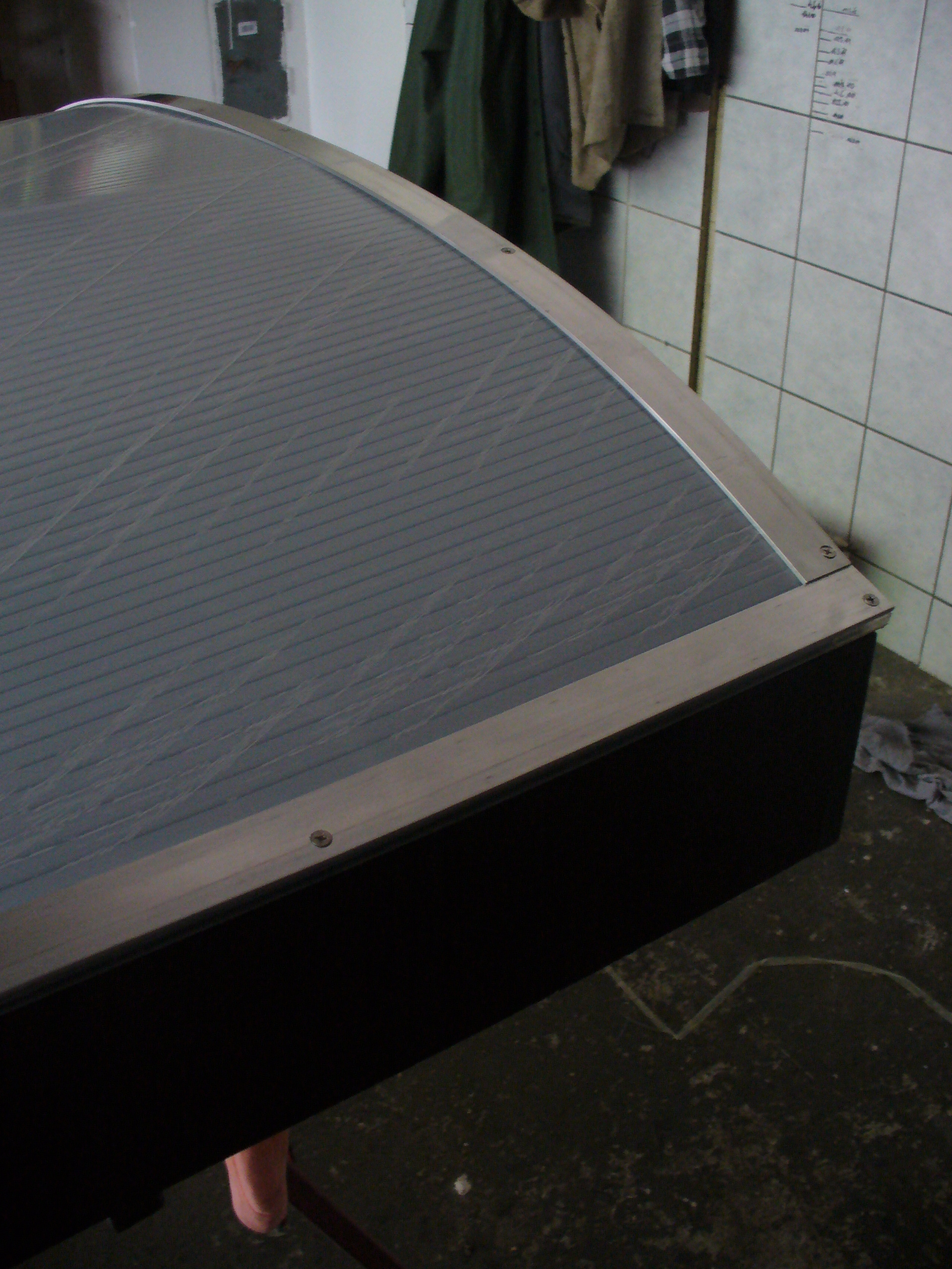

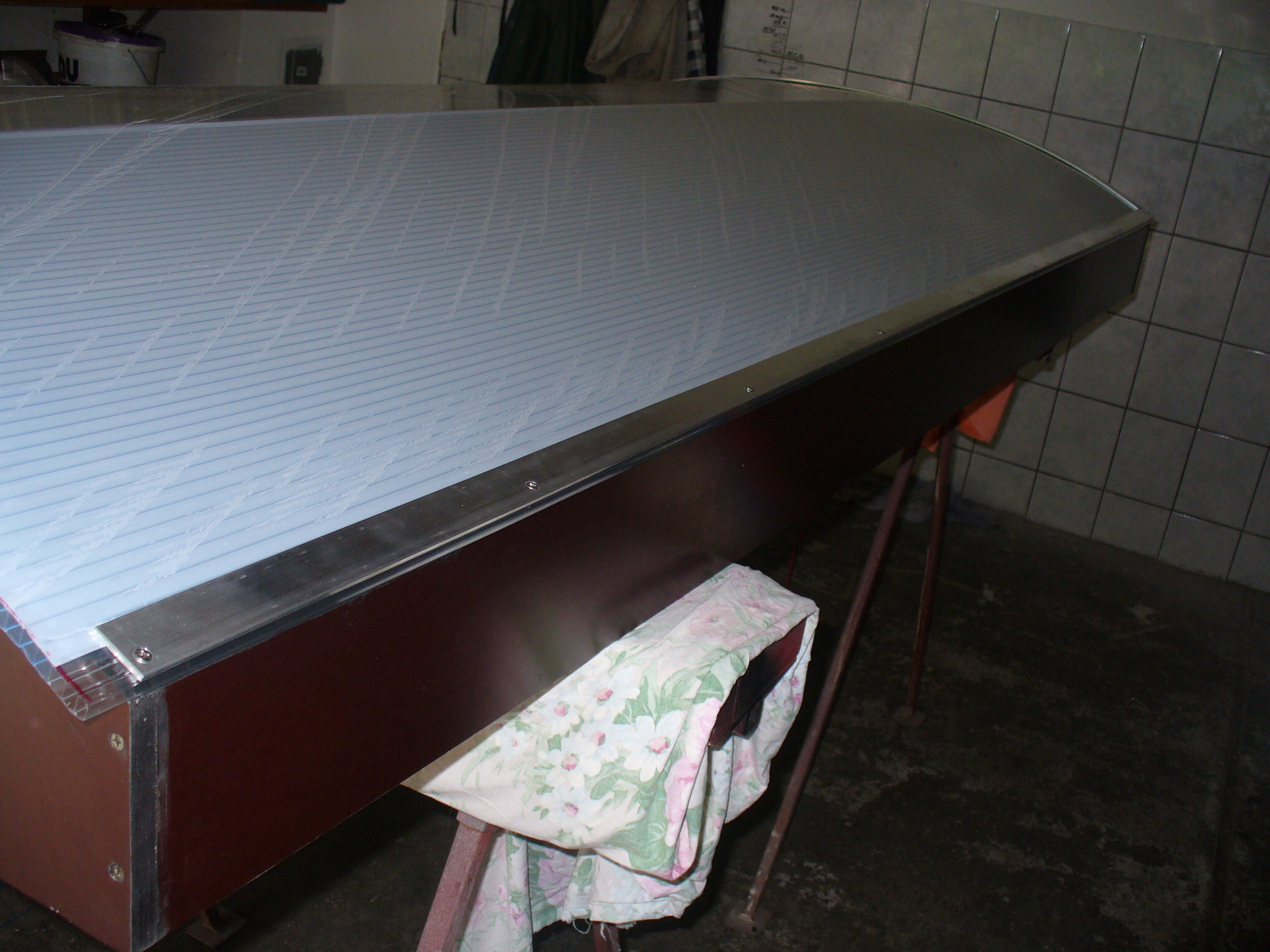

Bilance materiálu a investice na „Pivní kolektor“
2 ks Voděodolná překližka 15mm 2400 Kč
6 ks extrudovaný polystyren 300 Kč
4 ks PU tmelu 576 Kč
1 ks Vysokoteplotní tmel CS 28 150 Kč
1 ks Ventilátor 120 Kč
1 ks Termostat 248 Kč
20 dkg Nerezových vrutů 58 Kč
6 m Plocháč AL 25x3 mm 257 Kč
6 m Vinkel AL 25x25x2 253 Kč
1ks Polykarbonát 10 mm 1830 Kč
1 ks Matná barva 0,75kg 250 Kč
2 ks Příruba 125 mm 140 Kč
165 ks Plechovek
celkem 6582 Kč
Co je tato investice proti
SV20 A SlimLine
Rozměry: 197,4 x 100,4 x 5,5 cm 29 420,00 Kč
Více zde: http://vyrobaprvozuj.webnode.cz/teplo-z ... -kolektor/

Proč místo plechovek nepoužíváte hadici? http://www.gumex.cz/semi-al-hlinik-delka-3m-29002.html - studuju tohle téma od včerejška, ale zatím jsem úplně nepochopil všechny principy
- brumlaj
- Příspěvky: 2462
Re: Pivní kolektor
tipnul bych si, že pivních plechovek se všude válí kupy, což může být dostatečný důvod, ne?

No ono je to taky o tom , že i odpad může sloužit a kolik tě bude stát metr hlinikové trubky nové jak tlustý budeš mít potom ten kolektor? Nebo je to o tom rychle něco bez námahy zbastlit a potom být king? a Když už tak blbě píšeš.." A nebo mít záminku ty plechovky "obstarat" "...... Tak já osobně ten sajrajt v plechovkách nepiju a ani ho nepodporuji v jiném balení.

Spis mi slo o to, ze zrovna Ty, radimre, za ty plechovky platis, ta trubka na kterou jsem daval odkaz stoji v 80mm prumeru 130 Kc / 3metrovy kus. Odpada investice do lepidla, rozrezavani plechovek a prace s lepenim. Spis nez flame mne zajimalo, zda to s tou rourou bude taky fungovat?

Máš pravdu zaplatil jsem prvních 50 a teď se vnich topím lidé se naučili mi je nosit jen tak, než by je měli vyhodit....
Je to tak jako tříděním před 20-ti léty byti každý klepal na dlavu co se týče třídění odpadu.... lidé si zvyknou a když vidí co se dá udělat z odpadu začnou uvažovat jinak.
Já se práce nebojím a to, že si s tím hraju mi nevadí,nikam nespěchám a do hospody nechodím takže si můžu hrát a na nějaké té hodině práce navíc mi nezáleží. Jeto o individuálním přístupu....
Na youtube máš konstrukce s těmahle trubkama můžeš studovat....

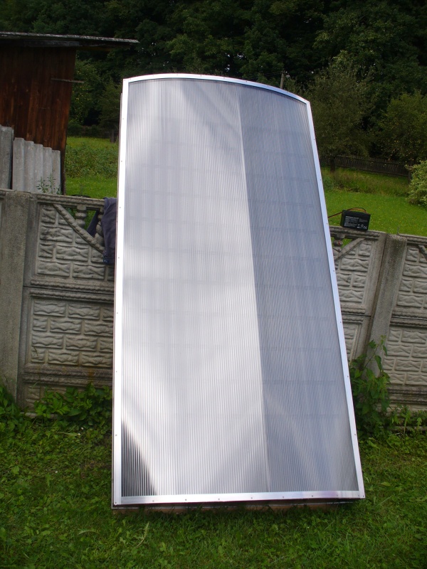

Ale k tématu. Jestli dobře počítám, tak radimre má v kolektoru 16 řad plechovek. Což při délce kolem dvou metrů dá 32metrů. Tedy kolem 1500,- v nákladech nahoru. Vysokoteplotní tmel jej stál 150,-. (+tedy náklady na plechovky, jestli je vykupoval) Jistě se dá říct, že ale odpadla velká piplačka s lepením. Je tedy na zvážení každého, zda obětuje 1500,- a bude to mít snažší nebo si mákne navíc a ušetří dalších 1500,-. S tou odkazovanou rourou by to podle mého názoru fungovat mělo...

Měl bych akorát obavu z účinnosti - ta trubka je už hodně silná. Když už něco kupovat, tak materiál s lepšími vlastnostmi než plechovky. Jen tak nahlas uvazuju:
Pro výstupní teplotu je rozhodující přímo osvětlená plocha a dále množství vzduchu za touto plochou. Výstupni teplota roste s plochou a klesá s celkovým objemem vzduchu v kolektoru.
Tedy bych se snažil o ploché potrubí (tlakové ztráty bych teď neresil).
Je to Možná blbost, ale nedalo by se vytvořit z vhodného materiálu na podkladové desce takový meandr o výšce např. 40mm a ten "zastresit" černou folii? Určitě by fungoval lakovaný alobal ale možná i plastová fólie?

jistě řešení je spousta,ale je třeba i vytvořit a porovnat si zápisky
já viděl na Youtube jak jeden skandinávský dům měl integrovanou solární stěnu do fasády a absorbční plocha byla vytvořena z černé šíťové tkaniny a fungovalo to...
