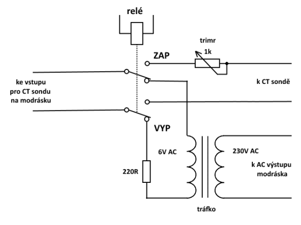

Snížit CT sondou měřený přetok a spotřebu může tím, že do série mezi CT sondu a modráska zapojí trimr 1k (víceotáčkový pro jemnější nastavení) a zkusmo si nastaví vhodnou míru úbytku. Pro stažení výkonu modráska k nule bez ohledu na stav měření CT sondy přepne pomocí relé (viz poloha VYP) vstup modráska pro CT sondu na to malé tráfko s rezistorem 220 ohmů zapojeným rovněž do série.

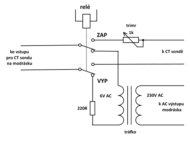

Nebo použít relé se třemi přepínacími kontakty (3PDT) v zapojení ještě navíc se zkratováním obvodu s CT sondou a trimrem.
