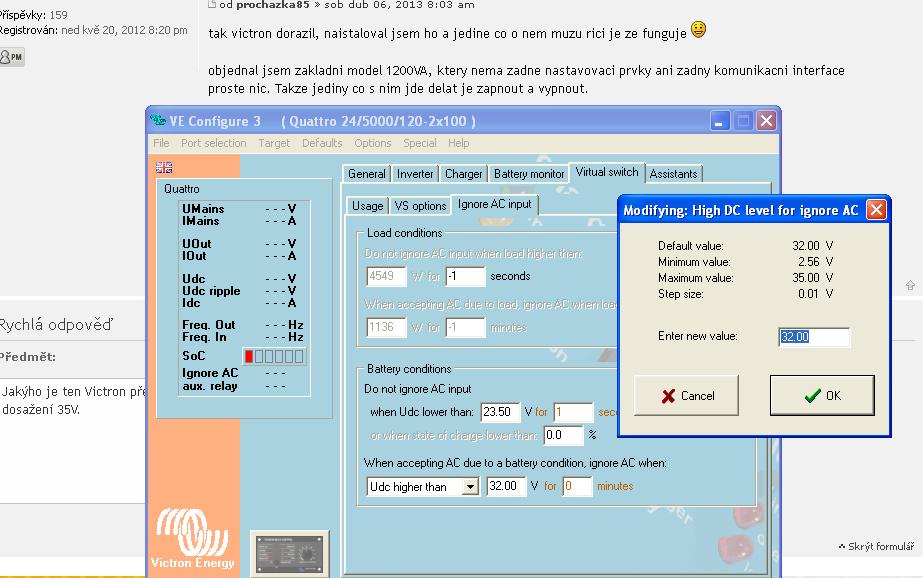

- Příspěvky: 4178
Re: poloostrov 930Wp - Pardubice
Jakýho je ten Victron přesně typu? V nastavení co mám já, může být připojovací napětí virtuálního sepnutí - připojení po dosažení 35V. Jde o Victron C multiplus 2000VA 24V

koupil jsem phoenix 1200 VA
https://shop.mypower.cz/menic-victron-ph ... -sinus-143
a ten zadny nastavovani nema, ani nastaveni odpojovaciho napeti coz me trosku mrzi

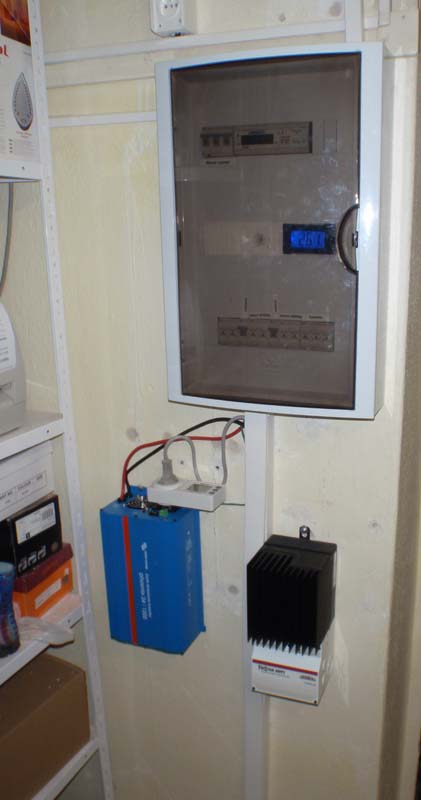

moje aktualni instalace. oproti vasim profi instalacim je to takove k ubohe, ale je jsem zase spis programator nez elektikar
PS: Dotaz, jak je na fotce videt dal jsem tam meric spotreby abych mel prehled o momentalnim vykonu
jak jsem si zvyknul u voltraftu, bohuzel ten merak keca a nevim proc.
kdyz ho testuju na sitovem napeti tak meri dobre, ale na menici
ukazuje napr 46W ve skutecnosti tam tece 200W
netusite cim by to mohlo byt?

Ahoj, dobrá práce, taky sem použival takový to měřič, chyba byla tak 50% u mě se okruh uzavíral přes žlutozelený kolík paralelně s nulovym voídičem (v měniči sem měl spojeno N-PE (omylem), a pak spojeno v hlavnim rozvaděči domu(standard)), můj měřák měří proud přes pravou nulovou zdířku, a i ty flexo šnury mivaji prohozené barvy.
pěknej měnič, závidim spotřebu naprázdno, měřilste jí? Pavel

no jo pravda, kdyz to necham na plovouci nulu tak to meri dobre
kdyz to uzemnim tak to zacne kecat.
takze ho asi vyhodim, protoze na plovouci nule to provozovat nechci
jinak spotreba na prazdno mi vychazi cca 8-9W

super spotřeba, klidně to provozujte jako plovoucí zdroj, tim že je přívod třížilový tak si ho tim přívodem PE z rozvaděče uzemníte, tedy ochrana proti nebezpečnému dotyku splněna, žádný problém. Pavel
