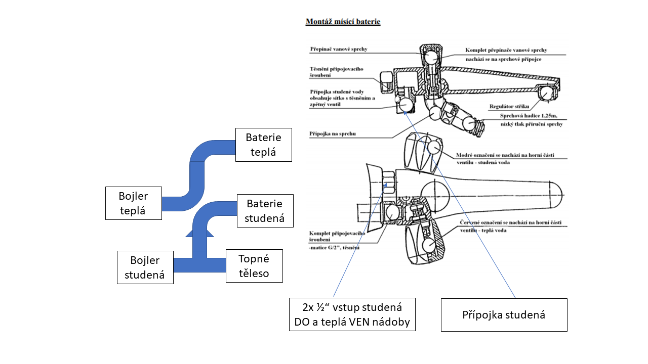

Mám na chalupě LK100 - to jsou NEtlaková lázeňská kamna na tuhá paliva, jen přepadem. Jak jste řešil tu topnou spirálu? Nechce se mi vrtat do toho velkou díru, to ani neuvažuji o bludných proudech a podobně. napadlo mě využít vrchního vypouštěcího otvoru a ohřívat vodu ze zhora, to je ale jasně neefektivní a možná i nebezpečné... A ty spodní vypouštěcí otvory jsou velmi malé, tak asi žádnou topnou spirálu nedostanu G 1/4" ...?solartom píše:...V koupelně budou tlaková lázeňská kamna na tuhá paliva o objemu 80 l s 1000W topnou spirálou.

To mě napadlo také, jenže tyhle tyče mají termostatem max. teplotu 32°C. Asi by bez termostatu zvládli i více, ale kde je jejich bezpečný strop, to nevím. A i tak 1/2 je více než 1/4DanoP píše:Super by bolo ak by zospodu islo nasrobovat vykurovaciu tyc do radiatorov - maju ale tusim 1/2" zavit. Dlzka je podla prikonu.

No to je zajímavý nápad!! 1x T kus, 3x oblouk 90°a je to!!diablo007 píše:Malá nápověda jaké šroubení je pod baterií ? Tam by se spirála do radiátorů dala dostat alembaterii by jsi musel.pres t kus natočit do boku
Takže odpověď zní -
1. Připojení vstupní vody vnější závit G 1/2“; Rozteč mísící baterie 35 mm. Tedy půlcólové Tčko a topné těleso s 1/2" závitem a je to.
2. A koukal jsem nesprávně.
- Reputace:239
Re: Ostrovní chata k trvalému bydlení
Tak gratuluji a kdyžtak foto z realizace. Možná by to chtělo sólo vlákno jak upravit lázeňská kamna pro ohřev elektřinou.Ivo12s píše:No to je zajímavý nápad!! 1x T kus, 3x oblouk 90°a je to!!diablo007 píše:Malá nápověda jaké šroubení je pod baterií ? Tam by se spirála do radiátorů dala dostat alembaterii by jsi musel.pres t kus natočit do bokuHned jdu zjišťovat co a jak. A možná bych takhle do toho dostal i normální spirálu, nejen tu z radiátoru do koupelny. Spínání přes Wifi krabičku na SoC nebo později s nějakopu i logikou... Díky. Mimochodem, už tam jedno Učko mám jako přívod studené, jen mě nenapadlo tohle využití.
Takže odpověď zní -
2. A koukal jsem nesprávně.Například topné těleso do radiátoru Z-ZT 1000 má vypínací teplotu 85°C, což je vzhledem k předpokládanému rozsahu přebytků a teplotě LK100 u mě naprosto dostačující.
Jinak ty 3 oblouky si teď v hlavě nedokážu úplně představit jak je myšleno . Já ty kamna viděl Jendou v životě ale myslel.sem že je baterie připojena do nádrže přes jeden závit misi si vodu v sobě a studená voda je dovedena do baterie bokem. Máš reálnou fotku toho díky

musí se nějak dostat z bočního vývodu toho T zpátky na baterii, to je snad jasný. Na studené bude stačit prodloužení...

V rychlosti z PowerPointu
Takhle vypadá to 1xT plus 3x 90°. Studená se rozděluje do bojleru a do mísící baterie přímo v této baterii, tj, že to bude topit do studené větve, to nevadí. A do teplé to dát nejde, tam je uvnitř přepadová trubka...
Jak se do toho pustím, založím vlákno. Musím zase něco obědnat na ALI...
- Reputace:239
Jasne to je pokud je baterie řešena takto ale baterie řešené beztlake pro malé bojlery se připojují jen na studenou. A jelikož tu byl nákres že se voda připojuje z vrchu na baterii netušil sem jak je to reálné řešenékodl69 píše:musí se nějak dostat z bočního vývodu toho T zpátky na baterii, to je snad jasný. Na studené bude stačit prodloužení...
