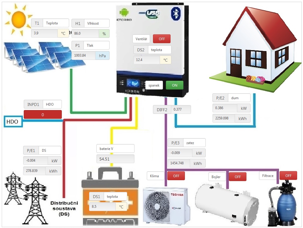

Do podpisu jsem si přidal link na MQTT, kde je pár vybraných údajů z mé instalace. Pokud by to někoho zajímalo. Je to "zimní" verze grafu, kde mne zajímá (krom jiného) například teplota v batery boxu, nebo signál HDO kvůli dobíjení. Letní verze grafu pak sleduje vytěžování, chlazení rozvaděče a tak. Na tu link změním, až přejdu na letní režim.
M.
M.
- Příspěvky: 3781
- Reputace:585
Re: Návrh (polo)ostrovní FV pro 2generační RD
Zajímá mě to kolísání teploty,kde ty baterky jsou,v takovém objemu to snad není ani možné?Máte přez LK3 nějak logované jednotlivé články baterie s případným balancováním?
Čidlo je "ve vzduchu" v boxu. Nemá kontakt s články. Uvnitř boxu jsou dvě 12V / 50W keramická topná tělíska s ventilátorem. Uvnitř je taky step-down 60/12V měnič se zálohou 12V olověným aku. To zároveň zásobuje celou 12V automatizaci kolem elektrárny. Vytápění řídí samostatný termostat. Na teplotu boxu mám nastavené v MQQT alarmy. Pokud by klesla pod nastavenou mez, případně byla příliš vysoko (léto, nebo spečený kontakt termostatu vytápění), tak dostanu alarm mejl a půjdu to řešit osobně.

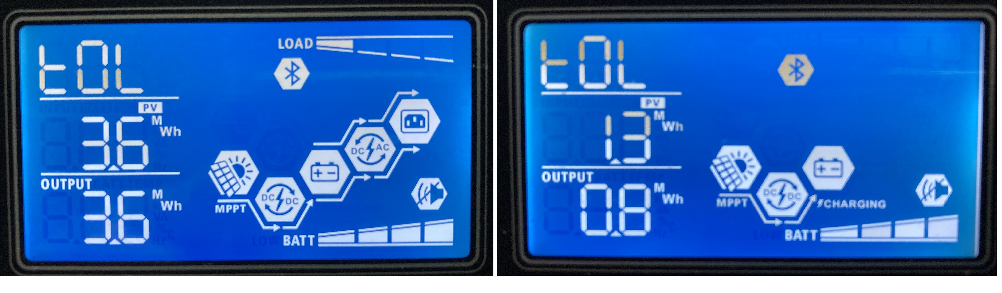

Zdar kolegové, včera jsem oslavil první výročí provozu, tak se pochlubím svou výrobou. Část
(západní fasáda) už je cca 2 měsíce přes MrPower a není logovaná takže příkon z panelů bude vyšší, ale AC výstup by měl být dostatečně vypovídající.

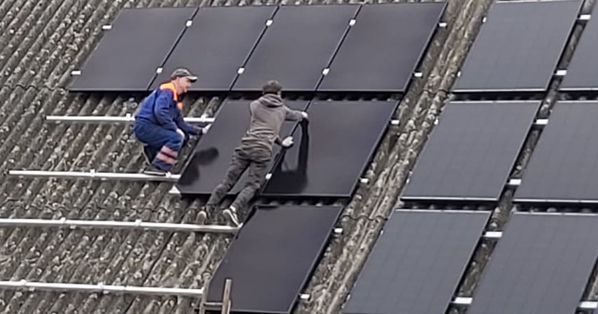

Na JJV střechu přes víkend přibylo 12 ks GWL/Sunny Mono 330Wp 60 cells, PERC Full Black panelů. Takže tímto jsem přes 11kWp štítkového výkonu.

Můžeš prosím hodit nějakou reálnou fotku full black panelů na střeše?
Díky
Díky

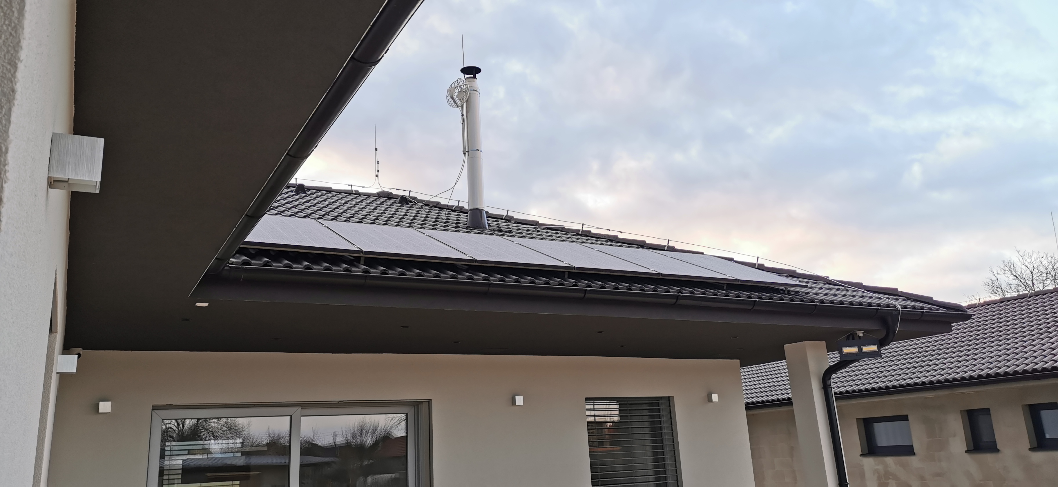

- rasto1
- Příspěvky: 899
- Reputace:44
Pozri si moju domovsku stranku, akurat som si nepriplatil za cierne prichyty.redcrown píše:Můžeš prosím hodit nějakou reálnou fotku full black panelů na střeše?
Díky
- Dagus
- Příspěvky: 2237
- Reputace:242
Rasto ale ty nemáš full black ne? Vidím černej rám, ale bílé pozadí. Kousek od práce vídám full black a to je komplet černé. Ne že by to teda nebyl i tak posun proti poly a stříbrným rámem.
- rasto1
- Příspěvky: 899
- Reputace:44
Su cierneho prevedenia, len pri tom sklone 25stupnov to nie je dobre vidiet lebo sa odraza obloha, v tme ti ich fotit nebudemDagus píše:Rasto ale ty nemáš full black ne? Vidím černej rám, ale bílé pozadí. Kousek od práce vídám full black a to je komplet černé. Ne že by to teda nebyl i tak posun proti poly a stříbrným rámem.
Vytiahol som rit z postele a vyzeraju podobne ako na predchadzajucej foto.

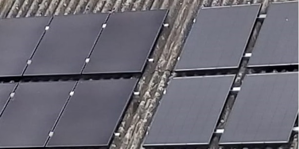

- Majkl
- Příspěvky: 498
- Reputace:57
- Lokalita: SZ od Mělníka
- Výkon panelů [Wp]: 20000
- Kapacita baterie [kWh]: 44
Ahoj, tady jsou fotky z instalace. Vpravo jsou rok staré AUO Sun Bravo, vlevo ty GWL. Panely jsou opravdu full black. Středové příchytky mám taky stříbrné. Musím ale říct, že když jsem poprvé uviděl / držel v ruce rám, tak jsem poněkud znejistěl. Tam už toho hliníku po "cost-cut" optimalizaci moc nezbylo
Co by ale člověk chtěl za 2 300,- bez daně za 330W panel že?
