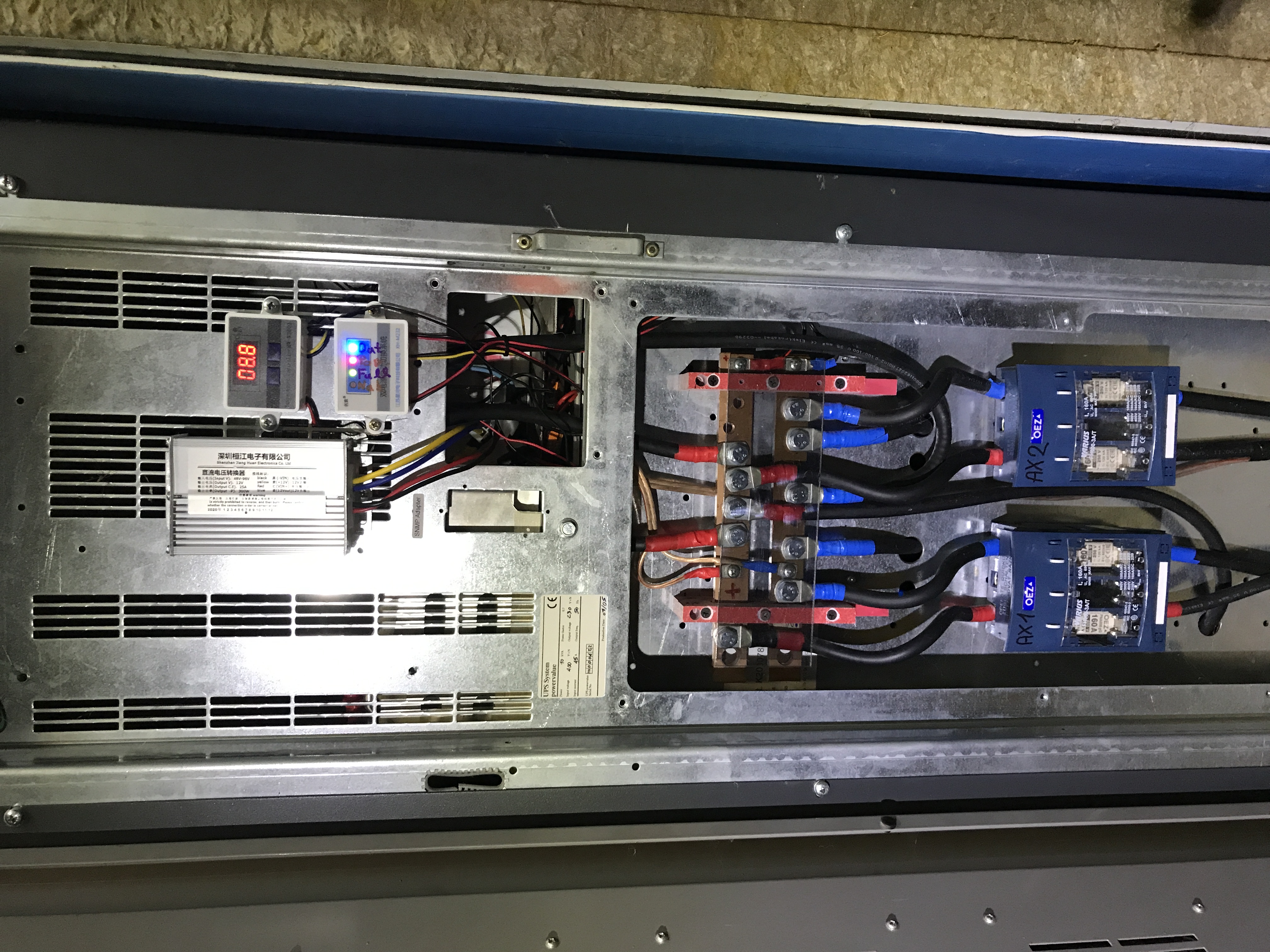

V domečku ze sendvič panelů je zaparkovaná kovová skříň od průmyslové UPS. Má kolečka, takž s ní lze pohodlně vyjet ven.
EDIT - nevím proč, ale obrázek se sám otočil. Má být na výšku, odpojovače dole ....
