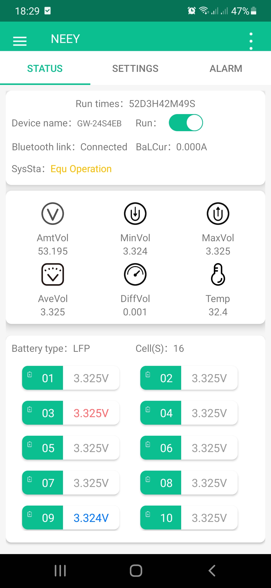

luge píše:
Konecne funkcna BMS a prelievacka v jednom.Zapojene na li-ion pytliky .
Zdravim
Po roku bms funguje k spokojenosti,nikoho nenutim ku kupe len podavam report.
luge

Zdravim
Info
Asi dva mesice zapojena sice len prelevacka NEEY na 240Ah lifepo,clanky vypadaj dobre.
