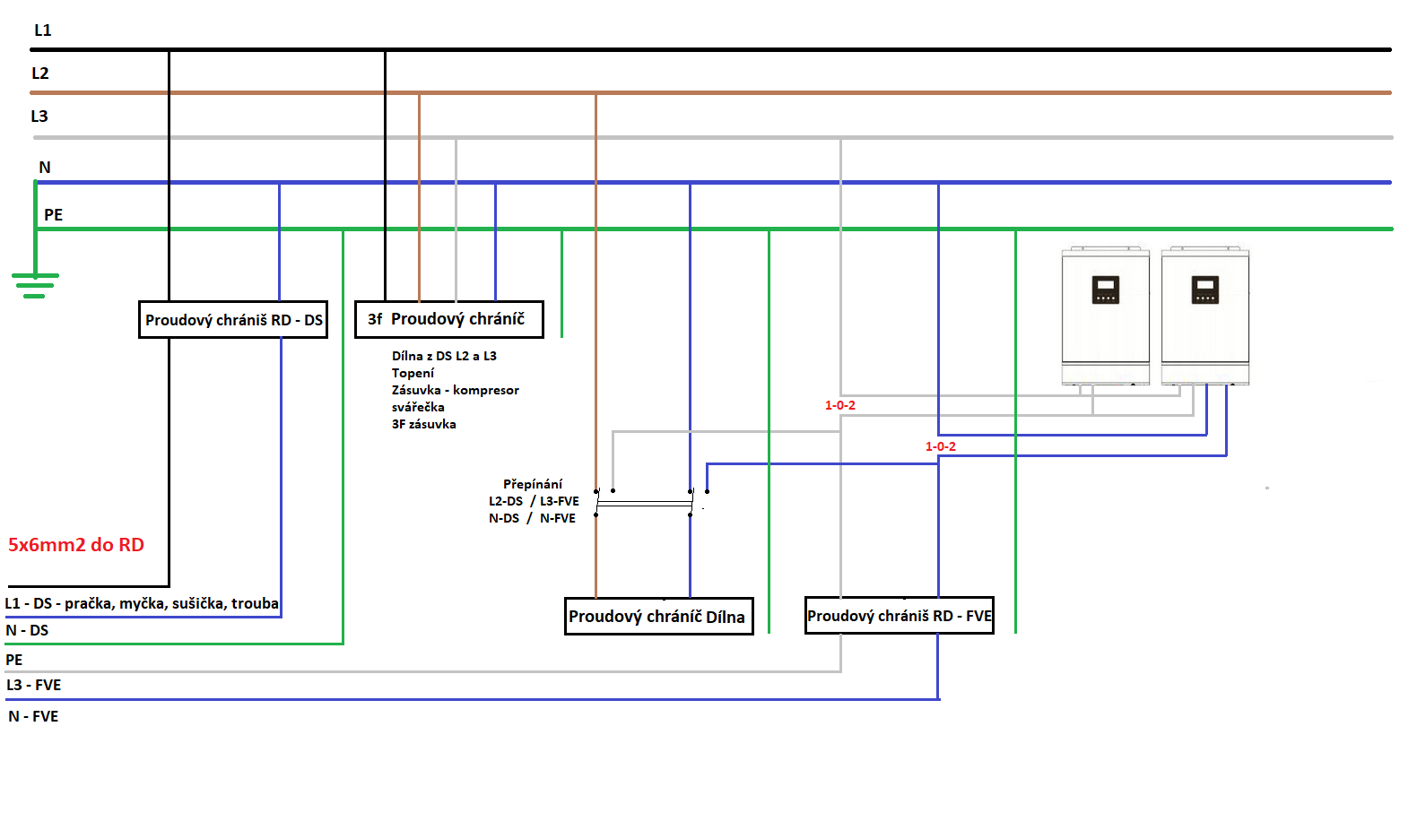

ps. ještě přiložím schéma. Co by jste mě vytkly při tomto zapojení?
rád bych udělal odpojení dílny od FVE podle SOC baterie třeba 30%-40%(navečer kdyby nestacila FVE dodavat 2kW při delší praci jak 18hod) a připojení nad 50%(ráno až se bude nabíjet) - dvou urovňové napětové relé a nějaký rychlý přepínač/stykač. Zváld by to tedy 2x 2LC1D50AP7 TeSys D bez výpadku PC v dílně?

U každé elektrárny máš spoustu možností, proto tady nenajdeš dvě stejná řešení. Každý má jiné finanční možnosti, jiné prostory, jiné schopnosti a i zájmy. I to tvoje by mělo odpovídat tvým preferencím. Zvažuješ Axperty, tak protože je mám taky, tak snad něco k nim. Při mé roční spotřebě 10 MWh (denní asi 30 kWh) domácnost obslouží 2 Axperty a mám soběstačnost 70%. Barák funguje bez nějakého obtěžování místní osádky - samozřejmě proběhlo školení, aby se některé zvyky změnily. Z DS jde 3x25A.
1. Paralelní zapojení Axpertů je lepší (menší pravděpodobnost přetížení), než dva nezávislé. Ale je potřeba zvážit i tak, co se při přetížení stane. Pokud jsou paralelně, tak se vypnou, nebo přepnou na DS, ale jedna fáze z DS to přetížení třeba neutáhne a vypadne hlavní jistič. Já je nemám paralelně (ani to u mých typů nejde) a proto musím víc řešit nebezpečí pžetížení.
Na jeden Axpert mám počítače a vše ostatní co nesmí vypadnout a pokud výkonové spotřebiče, tak ty jsou při riziku přetížení automaticky odpojeny. A tento Axpert se při přetížení přepíná na DS, která při 25A ještě nevypadla.
Na druhém Axpertu je zbytek - nedůležité spotřebiče (některé též s možností automatického odpojení) - při přetížení se Axpert vypne a za chvíli se zkusí znovu nahodit.
Neplechu můžou dělat venkovní spotřebiče - elektrická sekačka, kompresor a podobně. Proto mám na fasádě zásuvku která je též při nebezpečí přetížení odpojena.
A proudové zatížení měničů monitoruji pomocí HJ 306 http://www.elektricke-topeni.eu/BMR-HJ- ... 00032.html, které má kontakty relé, které využívám k automatickému odpojování spotřebičů. To se děje bezdrátově okolo vysílačů typu https://www.aliexpress.com/item/33011402927.html a přijímacích modulů s výkonovým relé.

Nevěřil bych papírovým datashitům prodejců a výrobců : https://forum.mypower.cz/viewtopic.php? ... 2&start=40
A studerácké výrobky jednoznačně válcůjí v účinnosti v celém spektru výkonu vše ostatní a jejich kopie nevybočují.Přepnutí toho stykače je bez postřehu,max poblikne LED žárovka,všechny citlivé věci v domě jedou dál.Cena xth8000/48 v hromadce provedené poprvé byla nižší i s clem a dopravou,jaká bude v druhé netuším a samostatně taky netuším.K těm axpertům je potřeba párovací karta a párové byly přez 20tKč ,pokud už jsou za 15 tak to je jiná finanční stránka a samozřejmě to jde pak použít jinde.Pokud bych stál před výběrem mezi 2x Axpert s kartama za 32tKč a 1x XTH za 40tKč s drobnostma,tak beru jednoznačně xth.
Co se týká zapojení,tady se nemohu vyjádřit nejsem elektrikář a neznám pravidla s proudovými chrániči,jsou tu uživatelé kovaní v tomto,nechť jej posoudí oni.

Teoreticky potřebuji jen RCC-03 Tím by to mělo jít nastavit i logovat na kartu. nic jiného není třeba ne?
