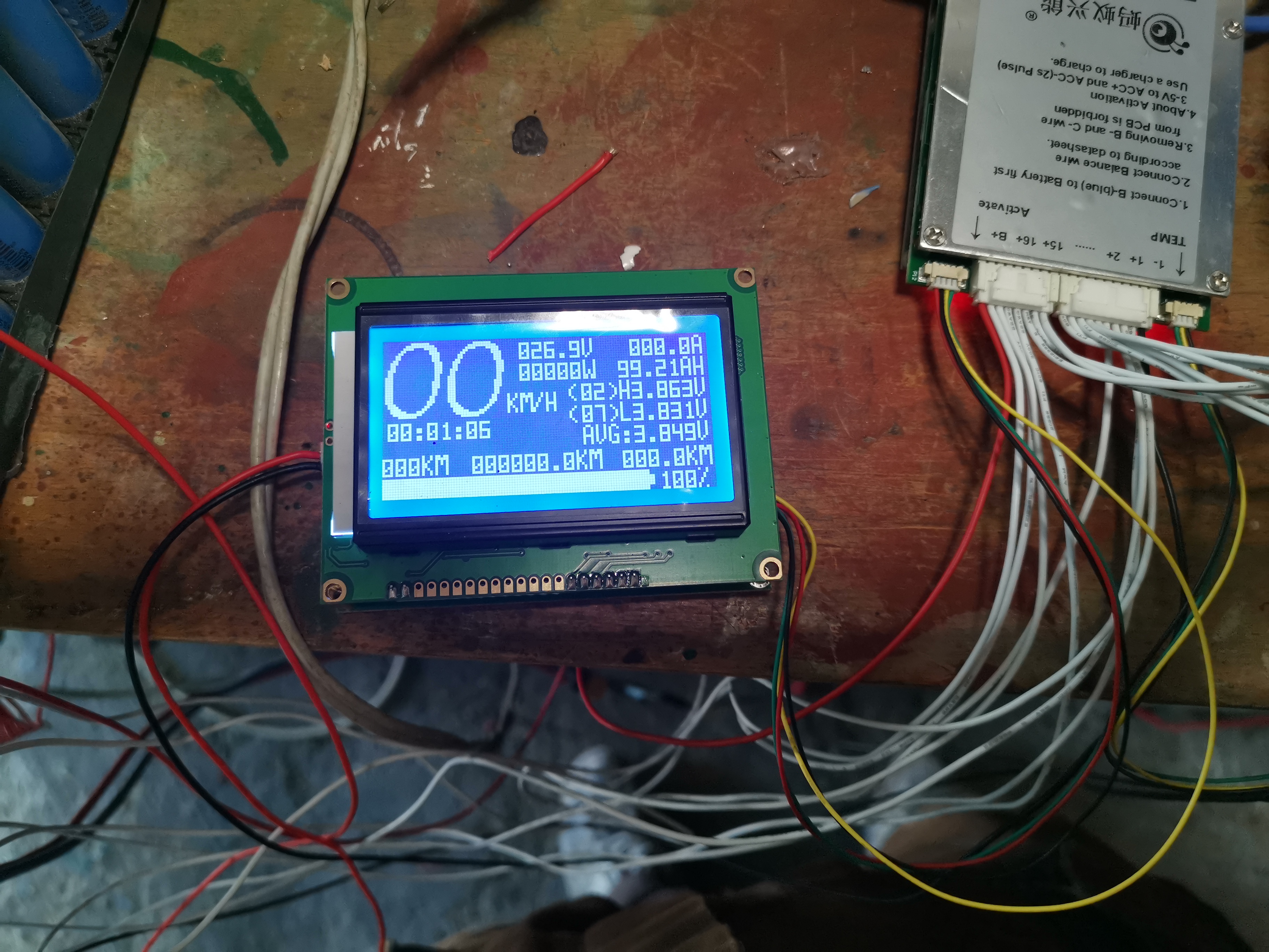

bms uz chodi, pomohla aplikacia VBMS. treba potom nastavit a rucne spustit bms. len lcd stale pise pripojte bms... vypada to na zly konektor

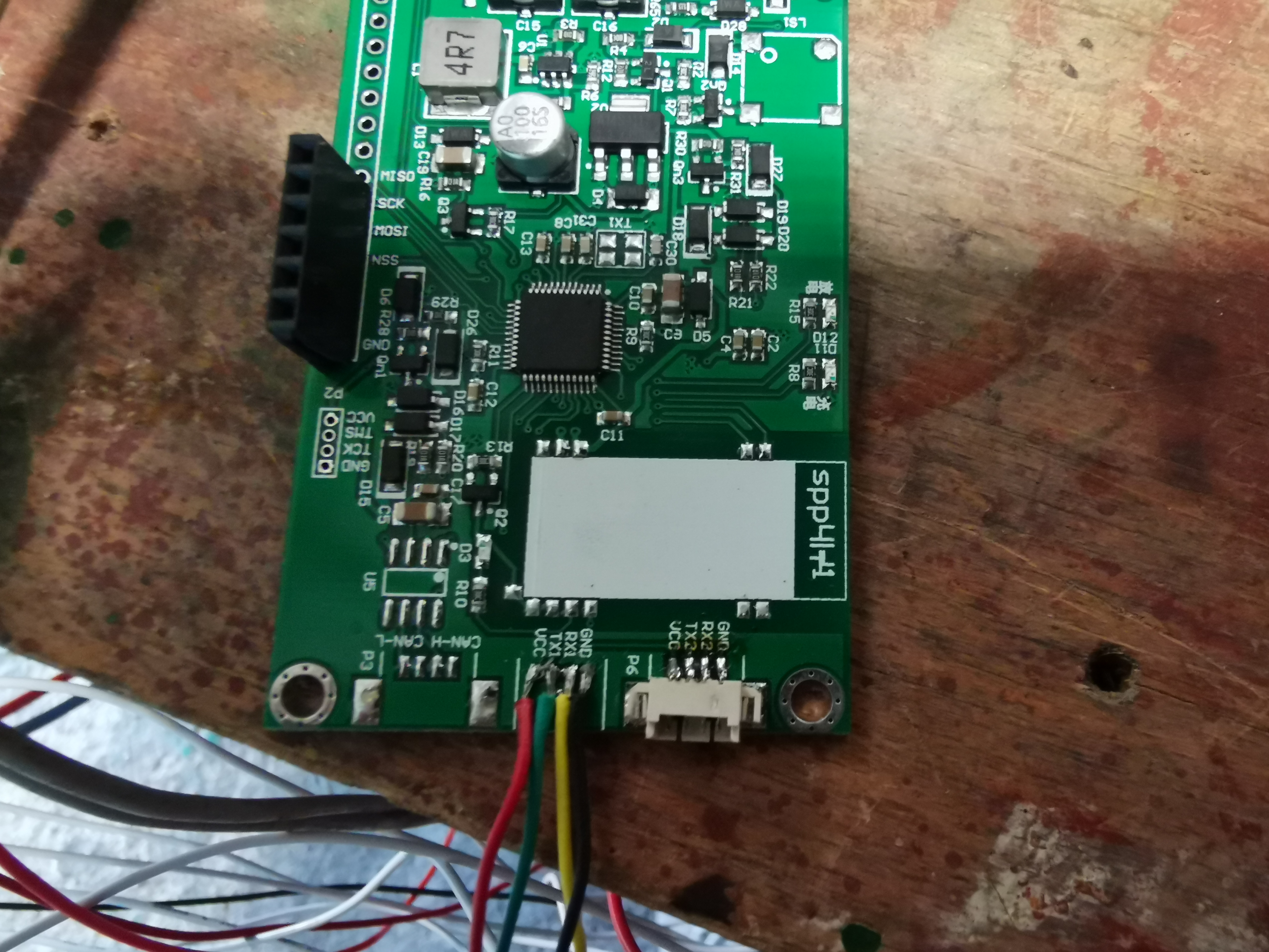

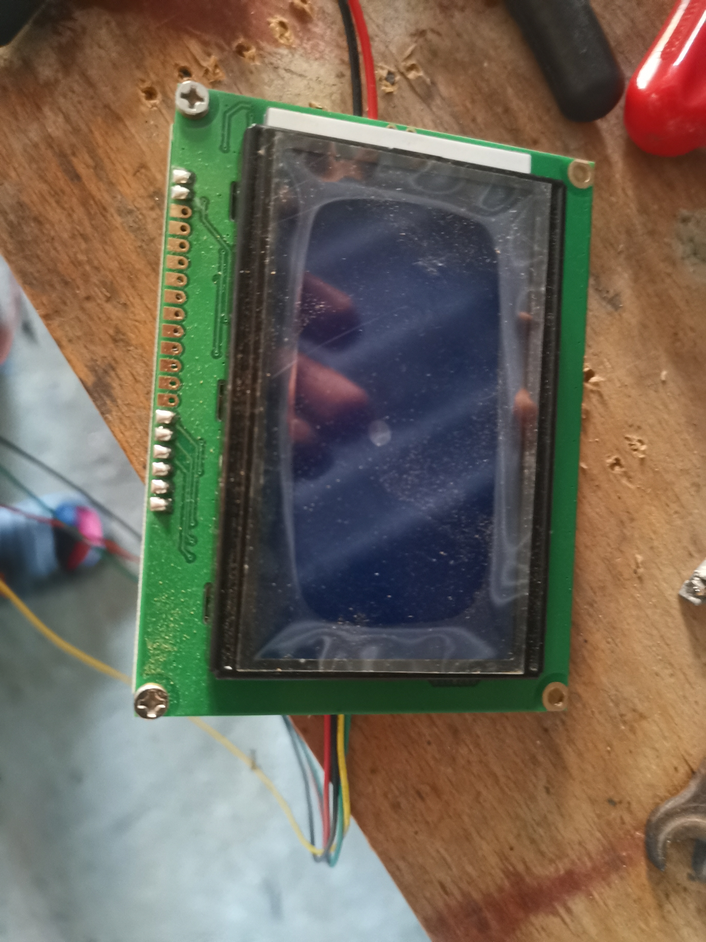

Na tom displeji zezadu ještě něco je? Vidím 4 dráty a na displeji připájenejch 8ks.

mám podobné BMS...idú tam len 4 tie farebné kábliky a dva na napájanie.

Ale na displeji zezadu je další deska, nebo ne?

Přijde mi to jako že ti nefunguje napájení toho displeje (ten dvouvodičový červeno-černý kabel). Měřil jsi ho, že tam máš nějaké (správné) napětí? Myslím, že ten displej by se měl rozsvítit i bez připojeného datového kabelu (resp. bez zapnuté BMS), jestli se dobře pamatuju. Jo ten displej je potřeba zapnout jedním ze dvou tlačítek, které jsou na jeho levém boku (tuším to spodní). Horní slouží pro přepínání informací na displeji.... Jinak taky používám tu VBMS aplikaci. Uvítal bych k ní nějaký podrobný manuál, ale to asi číňan nevedematobabetak píše:bms uz chodi, pomohla aplikacia VBMS. treba potom nastavit a rucne spustit bms. len lcd stale pise pripojte bms... vypada to na zly konektor

áno,pod displejom je dalšia doska,do tej idú vlastne tie 4 kábliky a 2 napájacie a s displejom je to spojené cez také ihličky (pardon,nepoznám ako sa volá ten konektor,alebo čo to vlastne je) a to je všetko,k tomu displeju a ani k tej doske už nič iné nevedie.kodl69 píše:Ale na displeji zezadu je další deska, nebo ne?

mam vsetko pripojene, ale skusim premeriat ci to ide aj na dosku lebo su to mini konektory... ked zapnem bms displej sa rozviety, nabehne logo a potom iba napis : conect bms
nic viac ako dlho to tlacitko treba drzat?

Tlačítko stačí podržet chvilku. Jestli se ti displej rozsvítí a píše "Connect BMS", tak bude problém asi opravdu tom druhém komunikačním 4-žilovém kabelu...

skús prepískať ešte pred konektormi na plošákoch,či fungujú všetky 4 tie minikábliky.Totižto aj ja som mal na jednom z nich takúto chybu.

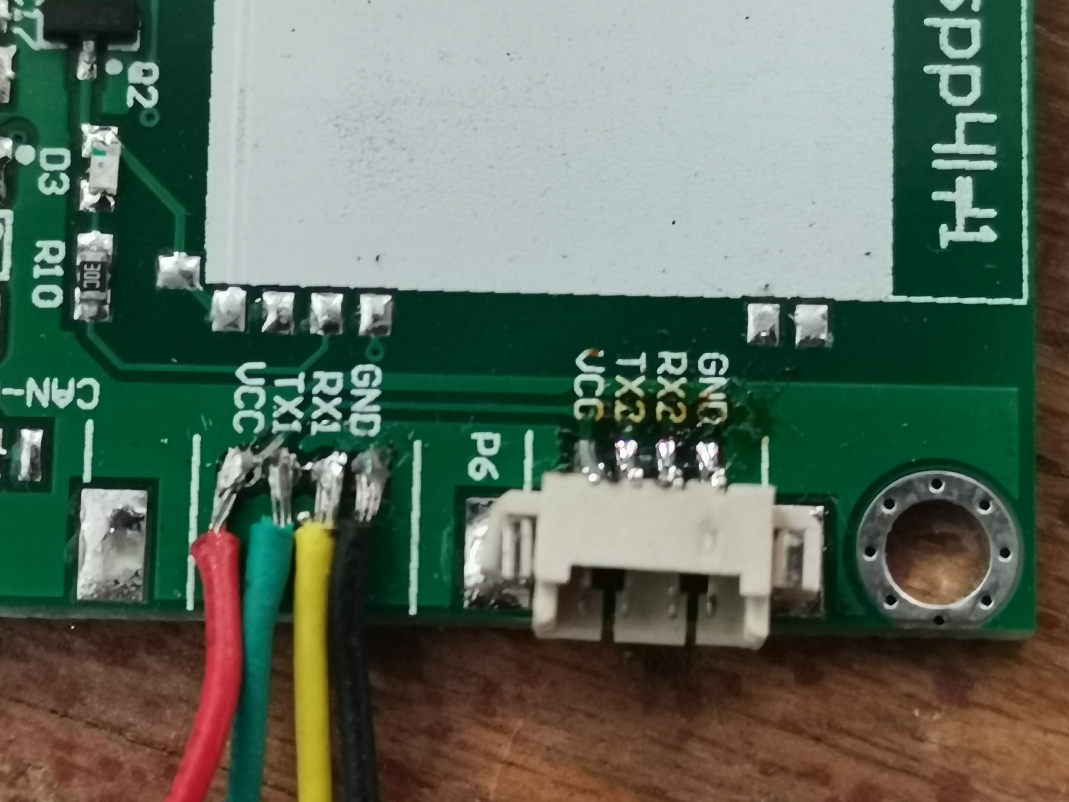

zahada vyriesena. ak som to dal podla toho co poslal vyrobca, tj farebne kabliky spojit podla farieb a do konektora nic neslo. dokonca aj konektor mal zle spoje na dosku. az po pripojeni na dosku vsetko ide ako ma, len poradie treba prehodit, vid foto. +, - a stredom dvoma ide signal... aj tak poslem video na aliexpress na spor ze to nefunguje.

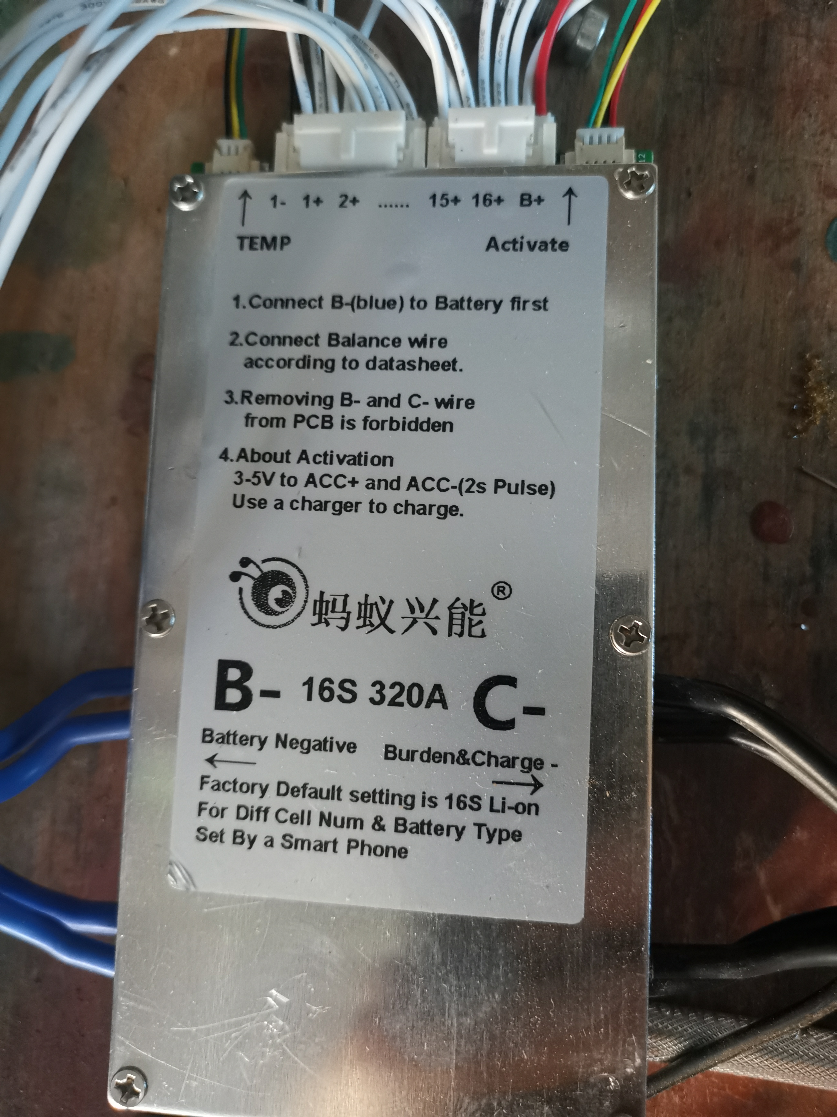

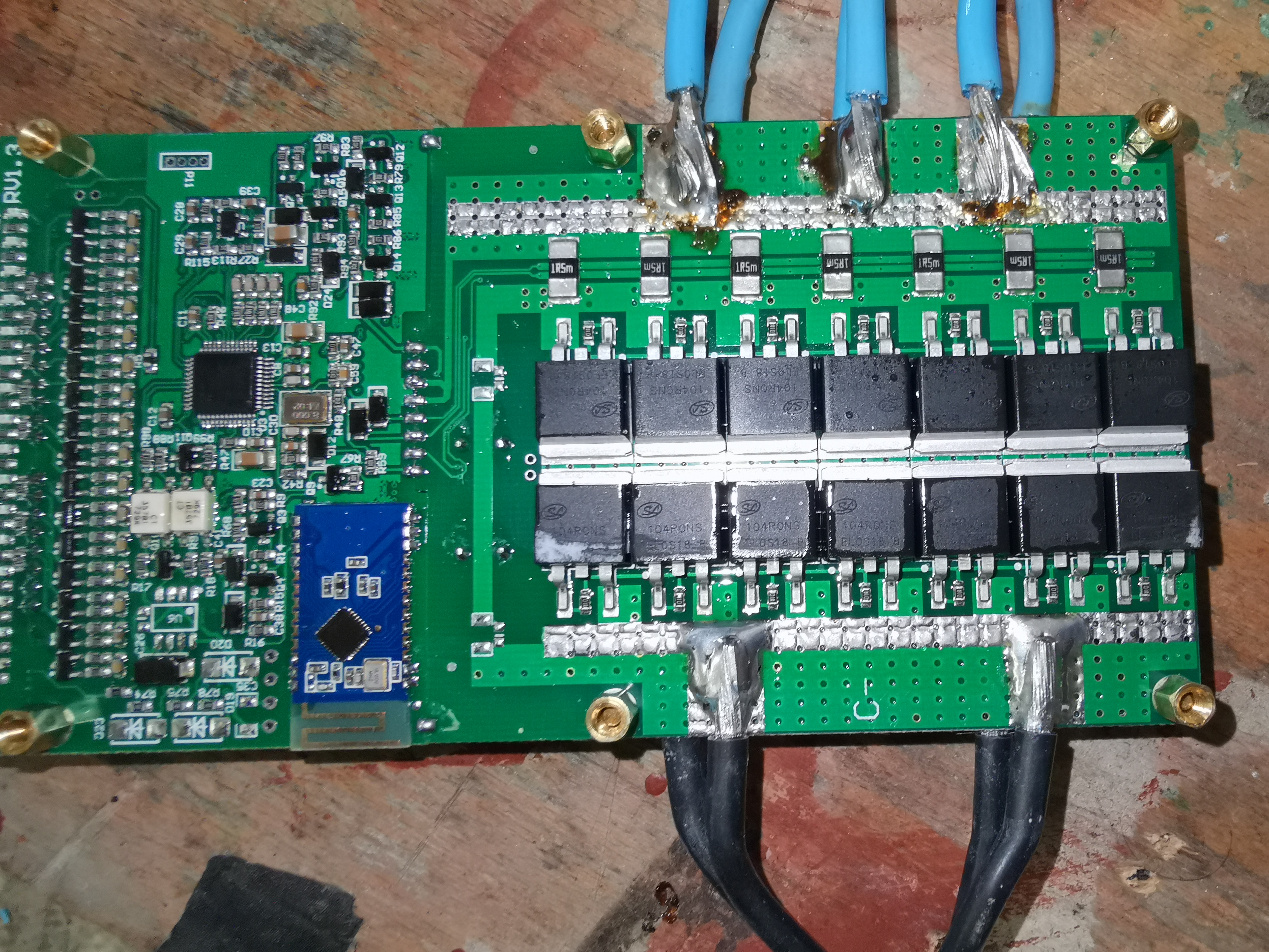

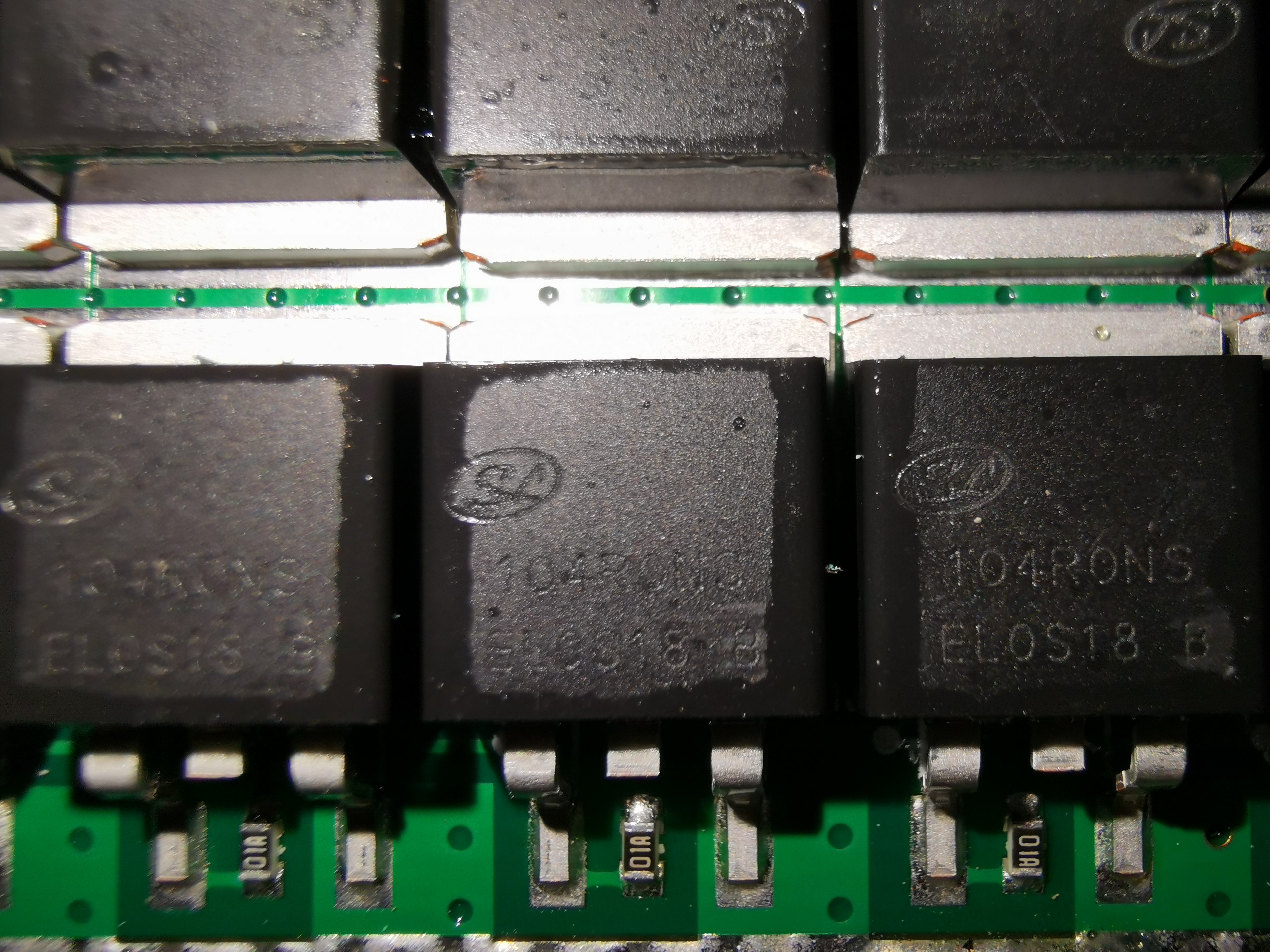

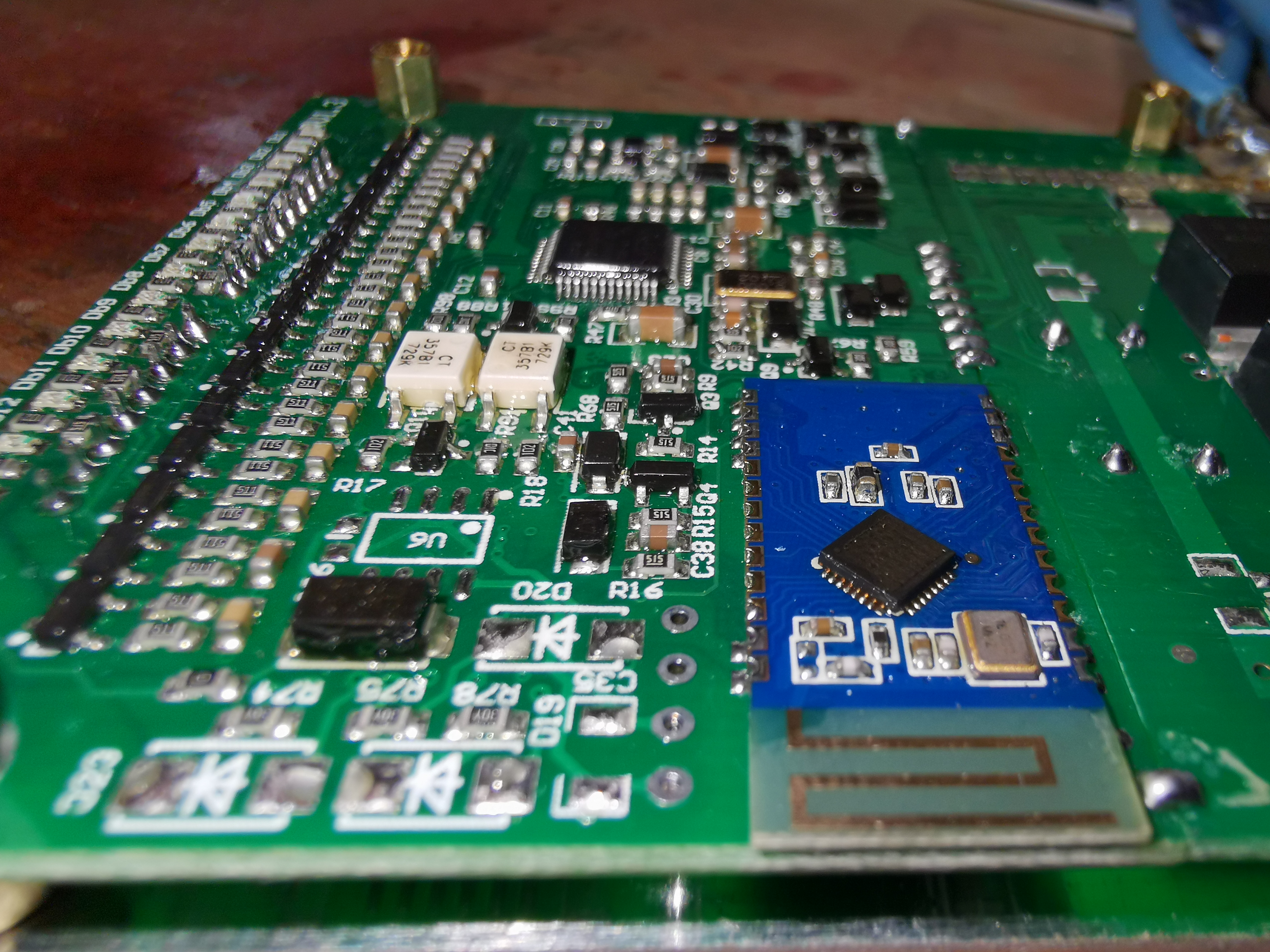

Btw. tych 300A by som chcel vidiet. Ked uz to je otvorene pozri ake tranzistory pouzili na spinie baterie a dimenzovanie ciest.
Aha to si otvaral len display, tak nic. Ale aj tak 300A bude asi cinskych.

otvorim aj bms, doplnim pastu a na ten hlinim pojdu 2x chladice z CPU s ventilatorom. max mam 105A a bezne sa pohybujem do 40A...ano 300by to dalo mozno par sekund
ale za tu cenu a moznost nastavenia.... na mobile v garazi ide vnc a cez moj mobil mozem pozerat ako icc tak aj bms...

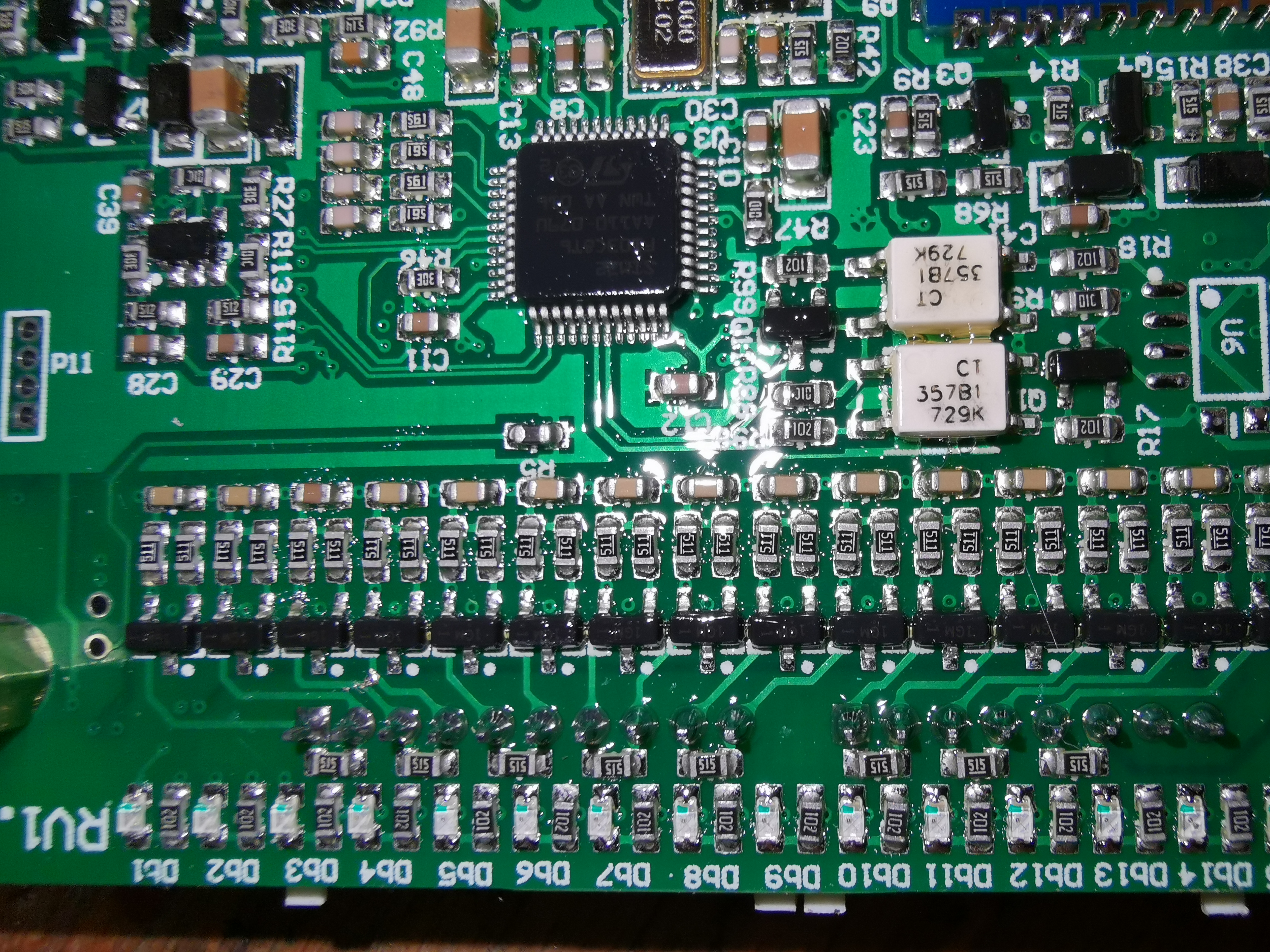

pridavam fotky bms, musel som menit privod od batetiek. cele to bolo prelakovane, dokopy 28 tranzistorov. este musim na hlinikovy kryt doplnit chladice. bezne pojde cez bms do 50A, max mozem tahat 110A ale bude este jedna bateria s vlastnou bms tak by to malo vydrzat.
ak by bolo nieco na predaj na slovensku ci cesku do 150€ kludne podporim nasu ekonomiku ale nic som na nete nenasie.

Ahoj .Jak jsi dopad s reklamací ? Mám stejnou bms a na stránce prodejce je napsáno že se mají spojit od bms k lcd červený s červeným, , černý se zeleným,žlutý se žlutým a zelený s černým.Je to tak správně ? Jak jsem koukal na popisky konektorů tak by to mělo být ok. Pak jsem se chtěl zeptat na aktivaci bluetooth tu jsi udělal před připojením lcd ? Jestli jsem to dobře pochopil tak se bluetooth spouští ze stejného konektoru jako se připojuje lcd ? jakou používáš apku ? Děkuji za odpovědi s pozdravem Ferdinand.

vlastne je tonjednoduche. pripojis silove vodice na baterku, potom konektor od clankou, a nakoniec sa pripoji tam kde ide lcd cierny a cerveny kablik, prilozis min3V napr 18650. pipne to a uz to ide. pripojis lcd. bluethoot je na doske takze tam sa nic neriesi. pozor je viacero typov dosiek, niekde je na aktivaciu treba tlacitko, niekde priviest napetie a pod. apka mi ide spolahlivo VBMS, na google play za 6€ine nesli. tak sa da nastavit úplne vsetko na co si spomenies. je dobre ze ma teplotne cidla aj na balancery, mosfetoch aj 2externe a ked si nastavis napr ze nad 50°C stop tak prestane dobijat atak. ale doporucujem ato dat kusok od bateriek a do vodotesneho obalu kvoli vlhkosti. lcd som predlzil kablom az na 1m a slape v pohode
