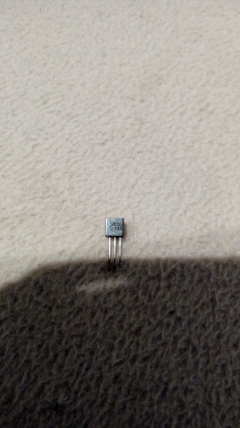

Re: 705Wp + 630Wp ostrovná FVE pod Tatrami
Našiel som v šuflíku tento S8050 D138dano píše:To asi tak lahko nevydolujes z MB, taky tam zrejme nebude. Jasne ze ho mozes nahradit inym NPN, ktory ma podobne parametre, staci aby mal podobny Ic a zosilenie, ale sa to tam bude horsie letovat a otazka je mechanicka odolnost, ako to tam bude drzat pri otrasoch. Tieto Cinske tranzistory su v EU prakticky nezohnatelne, uz som podobny problem riesil viac krat a podarilo sa mi ich zohnat iba v Azii.
Priletovanie nebude problém a mechanickú odolnosť by poriešil napríklad mamut.
