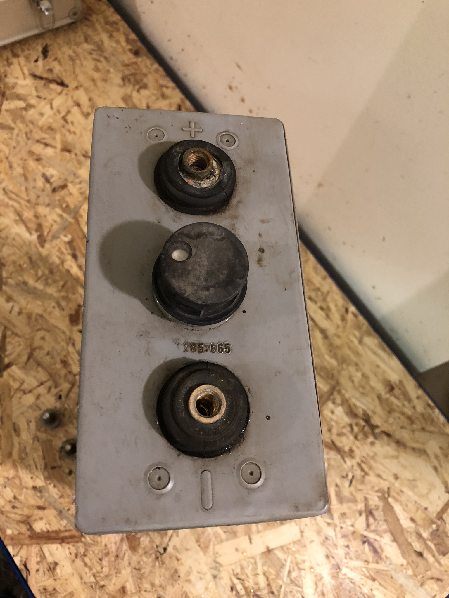

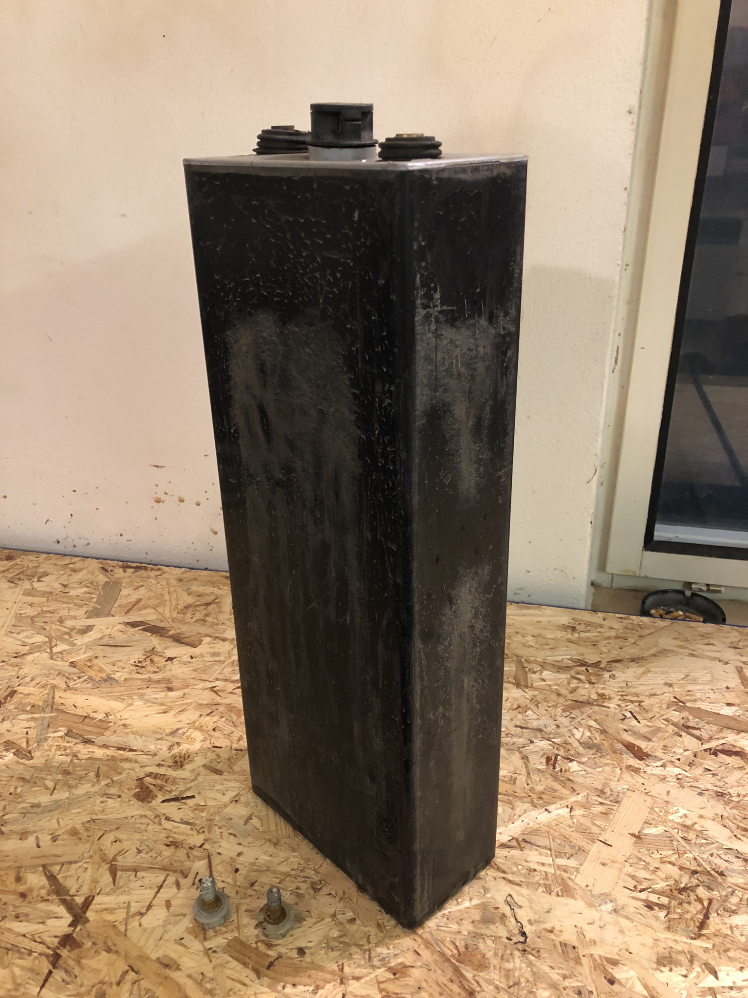

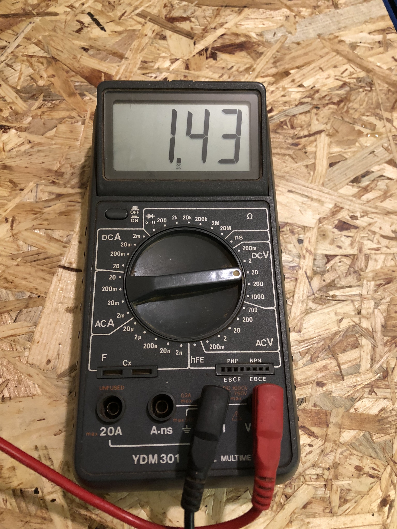

Děkuji všem za podnětné připomínky, bohužel musím dát za pravdu těm kteří píší že umístit tolik panelů jen pro ohřev vody na pár měsíců v roce je velmi neekonomické, vždy když se chci posunout dál tak to opět zkončí tak že jsou potřeba baterie, kterým jsem se chtěl zatím vyhnout, tak jsem nelenil a obvolal pár známých a na jednom výkupu jsme našli toto (viz foto), je jich tam cca 25 ks, co můžu říct dále ke stavu jsou suché jak pepř ale napětí dávají (jednu jsme hned dotáhl domů jakože na zkoušku zdarma).
Má otázka zní: jak moc je složité v zjistit zda ty články jsou OK a zda by aspon pět let vydržely ? Ještě doplnění - jsou za cenu výkupu baterky.

ahoj, kupoval jsem u Tebe minulý víkend 43 panelů... tak si mě pamatuješ... jsou zbědované, suché, chybí destilka, napětí je hluboko nízké - nevím jak dlouho ale budou zasulfátované… musel bys použít desulfátor, to je proces na několik měsíců... osobně bych to nekupoval cena šrotu bude 30 000 kč, přidej 20 tisíc a seženeš funkční, a nebo rovnou jeden blok pylontechu…
to je asi v rychlosti.
sám olovo mám a šel bych do něj znova, nicméně pokud se o to olovo chceš starat jako majitel před tebou zdáse že to je jen cesta investic...
O reálné kapacitě se nedá mluvit už vůbec.
Hodně štěstí Víťa
Hodně štěstí Víťa

Pokud jsou to nicd,tak u těch sulfatace nehrozí,pokud jsou za cenu šrotu,dolil bych je destilkou a dal jin podle návodu 300 procent náboje a poté by se vidělo v jakém jsou stavu.prodat zpět do šrotu až pokud to bude v háji.Pokud mají napětí nad jeden volt,nemělo by to s nima být až zas tak špatné.Jen podotýkám že je je třeba nabíjet větším proudem a ne je jen tak šimrat,to je k ničemu.Nicd jsou jedny z mála baterek,kterým nevadí velké přebíjení,jen je velká spotřeba destilky,jen je třeba mít na paměti,že pokud moc vaří vyvýjí se směs kyslíku s vodíkem a nedoporučuje kolem motat s vajglem,případně s otevřeným ohněm...
