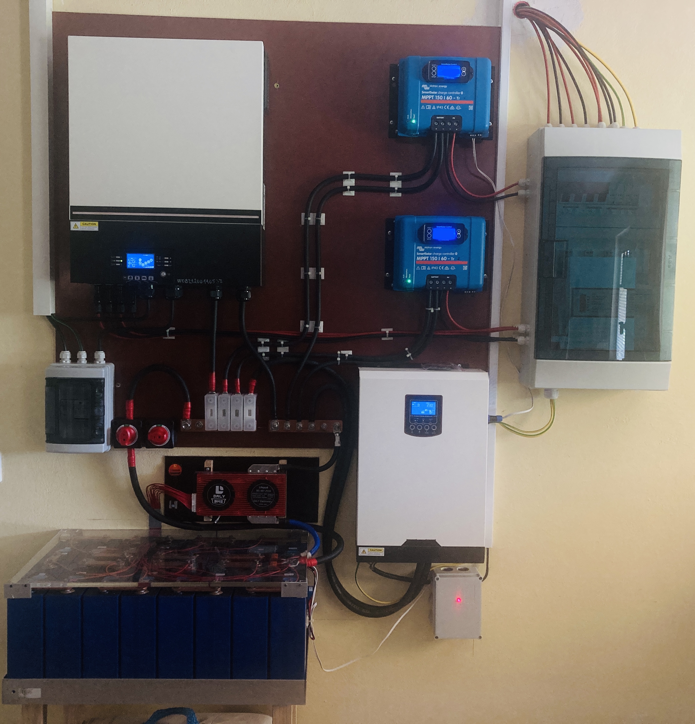

Tak, moje FVE je ke dnešnímu dni hotová, funkční přesně podle představ a nyní jen čekám na první podzim a zimu.
Od 8.5 mám na střeše 8kWp, systém doplněn o ohřev 100l bojleru přes napěťově řízený, fázově závislý triakový regulátor.
Dnes jsem konečně doplnil
- odpojovač baterie
- bateriové čidlo Victron (díky kterému se výrazně - o 0,3V - upravilo měření obou regulátorů.
- doplnil terminál pro připojení zdroje pro Raspberry.
Monitoring asi až na podzim, objednané RPi 4 je přislíbeno na srpen.
Od 8.5 jsem nepotřeboval ani 1kWh z DS a ani kubík plynu na ohřev TUV.
Asi si otevřu lahev něčeho dobrého.
Děkuji všem, kdo pomohli radou či doporučením.
- odpojovač baterie

Pro zvědavce ještě jedno info.
SolarAssistant (rpi4b) + Axpert Max - 7,2kW + BMS Daly šlape na první dobrou.
Konečně mám už asi 14 dní přehled, jak mi můj “ostrov” funguje.
Mimochodem, od začátku května, kdy jsem doinstaloval další 4kWp panelů (na celkových 8kWp) jsem nepotřeboval ani 1kWh z DS.
Nicméně ale cítím, podle monitoringu, že brzy přijde moment, kdy 12kWh v baterkách nebude stačit. Ale s tím jsem počítal
