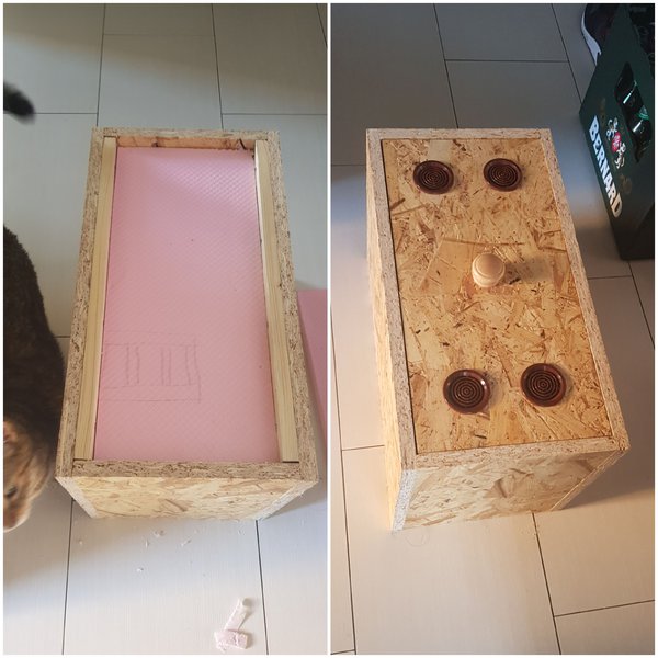

Pánové, v chatě mám perfektní chládek, není potřeba vymýšlet izolaci lednice
chladí dost zdatně. Navíc na provoz třeba 5h týdně? Ani v létě v chatce není vedro.. je to polystyrenová krabice
Spíše se zamysleme nad zateplením bedny na baterii. Zatím jsem spodek bedny zaizoloval zbytkem polystyrenu. To mi přes léto stačí. Ale na zimu to bude chtít vaťák
