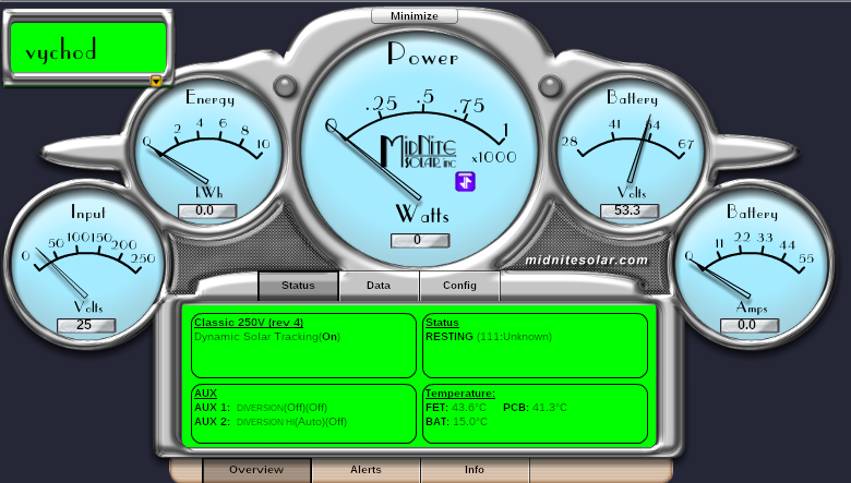

http://img99.rajce.idnes.cz/d9903/11/11 ... .jpg?ver=0
Čau,panely tam jsou,ale je noc a nic na ně nejde a ta hodnota je u mě stejná každý den.

Re: Regulator Midnite classic 150
Jo, děkuju, to vypadá, že je to napětí nabitých kondenzátorů. Asi jsem se blbě formuloval otázku. Mě to po zapnutí z nulového stavu to okamžitě ukazuje 5V. A tak si říkám, jestli to je v pořádku a nebo to mám hledat.
Na fotce je hodnota nabitých kondenzátorů na vstupu(2x1800mikro) a panely Ti za dne dávají kolem 120V, že? No a tak 44V v noci je zcela v pořádku. Furt v tom Tvém bývalém reglu hledám chybku a už se chytám stébla:-) Jen fakt už nevím, kde se tam těch 5V bere. Na silové desce je napětí 20V a už si skoro říkám, zda tam není nějaký svod.
