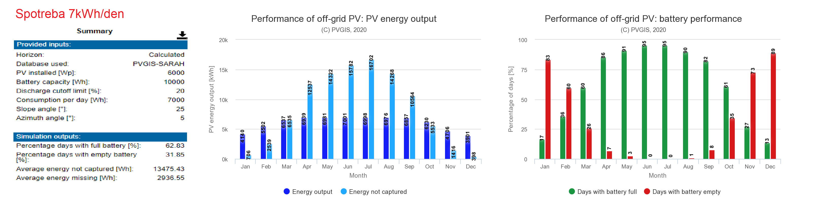

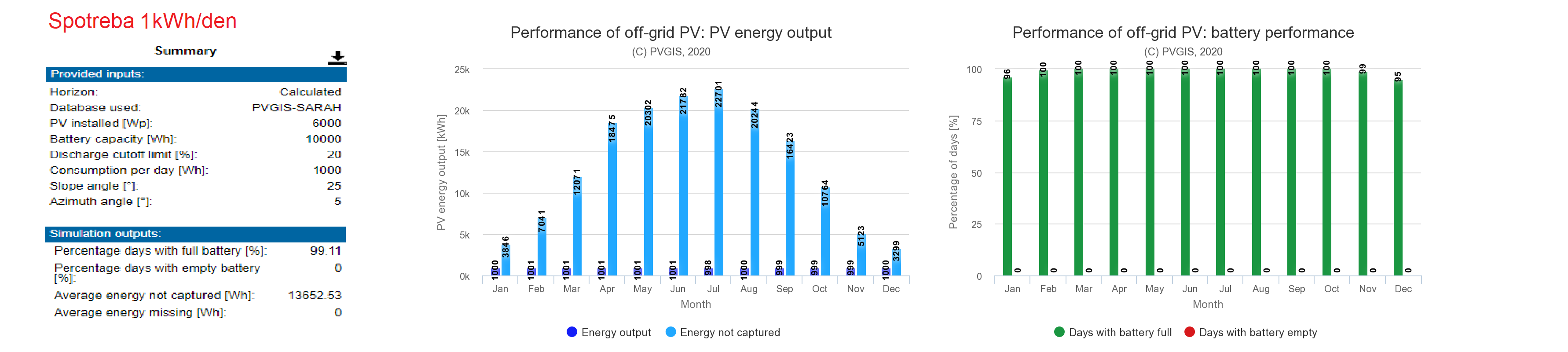

Konečně aspoň nějaký informace. Ostrov. Zkus si tohle: https://re.jrc.ec.europa.eu/pvg_tools/en/#PVP
zkus si tam zadat spotřebu "normální" domáscnosti, což je 6-8kWh/den. Potom zkus "alternativní" domácnost, kde se můžeš dostat na 1KWh denně. Co ti vyšlo? Hlavně upozorňuju na to, že 100W zbytečná trvalá spotřeba v nejtemnější zimě (nebo teď) je 2.4kWh za den a to ti v takovýhle dny nedá ani 5kWp na střeše. Takže ostrov přes léto je o přebytcích energie, a v zimě o minimalizaci spotřeby, netradičních technologiích (pračka se vstupem na teplou vodu a další skoro nekoupitelný věci) a omezení spotřeby na minimum, a ne mít tři měniče a složitou pažravou automatizaci, jejichž vlastní spotřeba sežere všechno vyrobené. Vždy je možné řešení "hitech" a "lowtech" se všemi důsledky z toho plynoucími. Ne jenom náklady na pořízení, ale další náklady na provoz, údržbu a obnovu mě pomalu přesvědčují spíš o výhodnosti lowtech řešení.

6-8kWh elektriky, která nejde jinak. Je nás taky 5, a myslím si, že se nijak extra neomezujeme. Samozřejmost je jinej zdroj energie topení a v zimě i TUV. TUV mi po 9 měsíců v roce vyrábí fototermika, která zabírá jen 4m2 na střeše, 7 panelů 1.6x1m zabírá 11,2m2 bez mezer... A já mám nedostatek střechy, ostatně dotyčnej, až to prožene přes pvgis, zjistí to stejný.
Zkusmo jsem si dal 8kWh denně, 20kWh baterek a i při 30kWp na střeše v listopadu, prosinci a lednu nějaká elektrika chybí. Pro 20kWp je to ještě podstatně horší. Navíc to je statistika, když statistika řekne, že průměrně bud 10% dní prázdná baterka, neznamená to, že dnes je přázdná a zítra ne, ale klidně je to týden v kuse, a pak celej měsíc je energie dost...
Neznám přesně stanoviště, ale podle výše uvedeného vidím jako "optimum" pro mnou uvedenou energeticky úspornou domácnost cca 25 až 30kWp a 30kWh v baterkách. Samozřejmě pokud si někdo pořídí "inteligentní dům" kterej i bez lidí žere 500W trvale, což je 12kWh denně, tak se s podobnejma věcma může rozloučit, stejně jako třeba s rekuperací, která obvykle polyká tak 3-4kWh denně. Naopak pokud řekneme, že elektrikou se jenom svítí (žádný čepadla, domácí servery a pod) a nabíjí se nějakej tablet nebo dva, tak bude všechno fungovat i na desetkrát menším systému, s naprosto minimální vlastní spotřebou, tj. bez měniče z DC/AC. Nějaký takový trvale obývaný chaty už jsem taky viděl. Ale pokud je elektrika "srdcem domácnosti" tak si pořiď dostatečně výkonnou centrálu a cisternu s naftou nebo LPG. Odpadním teplem můžeš i topit a ještě ušetříš za nesmyslně dimenzovanou FV, protože na třísezónní provoz dimenzovanej systém stačí sotva třetinovej.

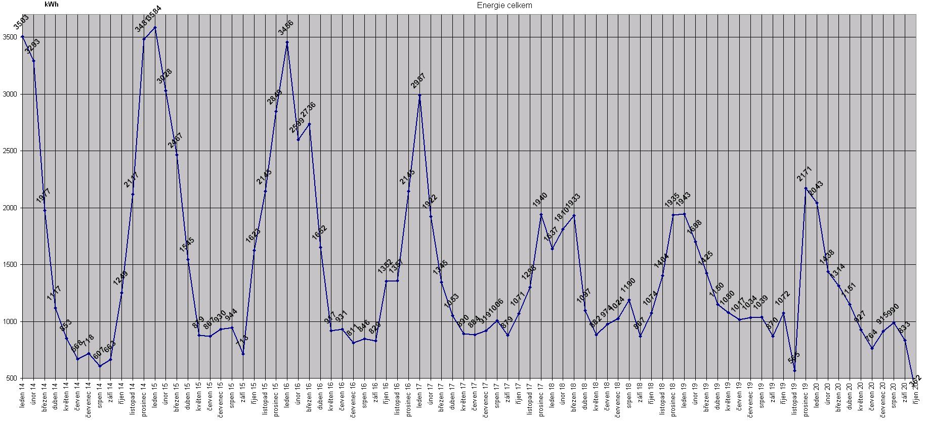

Já jsem na tom tak, že v létě je to kolem 33 kWh/den a v zimě v průměru 60 až 70 kWh za den. Ale je v tom spotřeba veškeré energie (TUV, vaření, topení, větrání...). Se 7,5 kWp FVE v údolí (-4 hodiny slunečního svitu za den) dosahuji cca 50% soběstačnosti. Ale z přiloženého grafu je zřejmé, že ani při instalaci 15kWp FVE bych rozhodně nedosahoval 100% energetické soběstačnosti.
