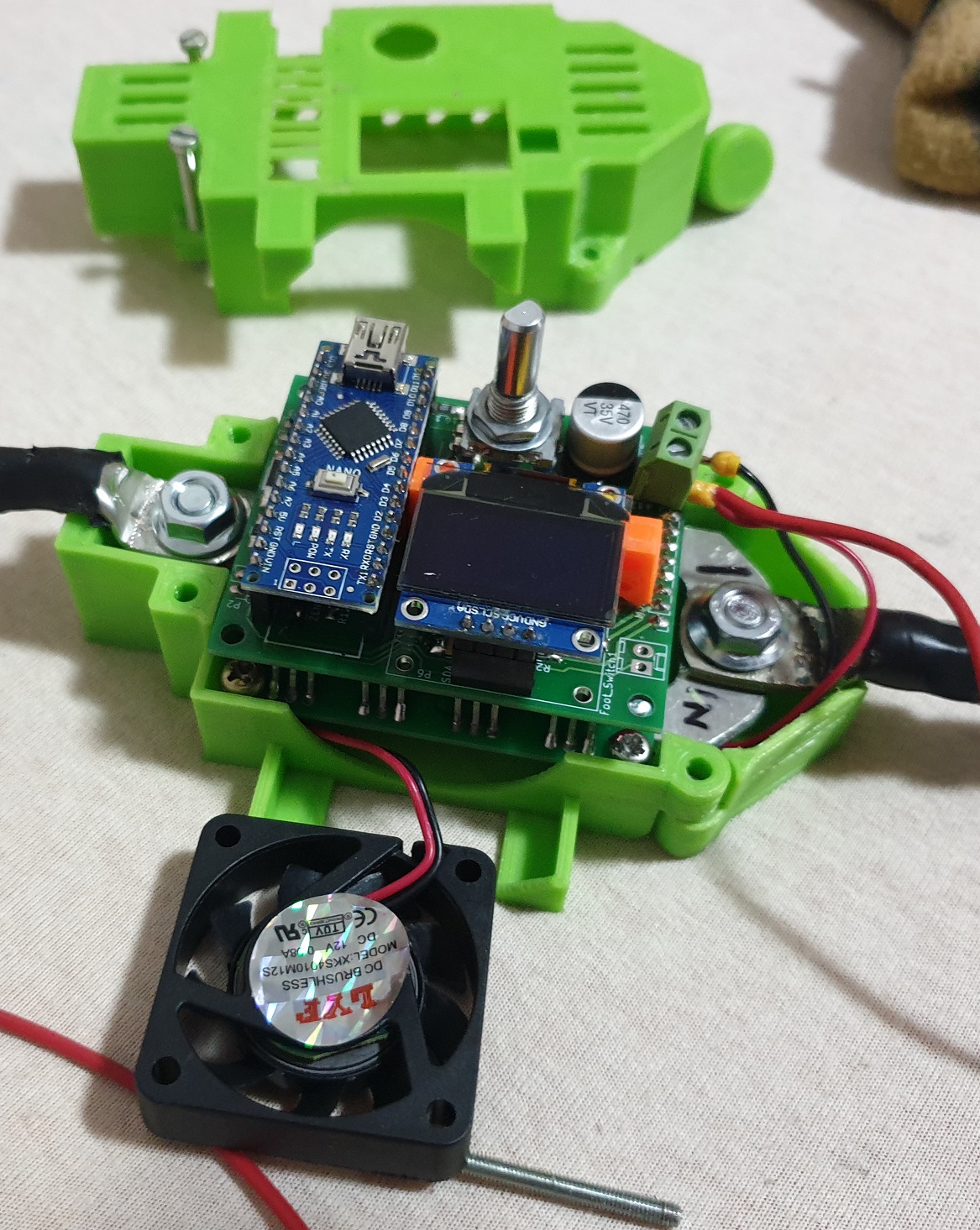

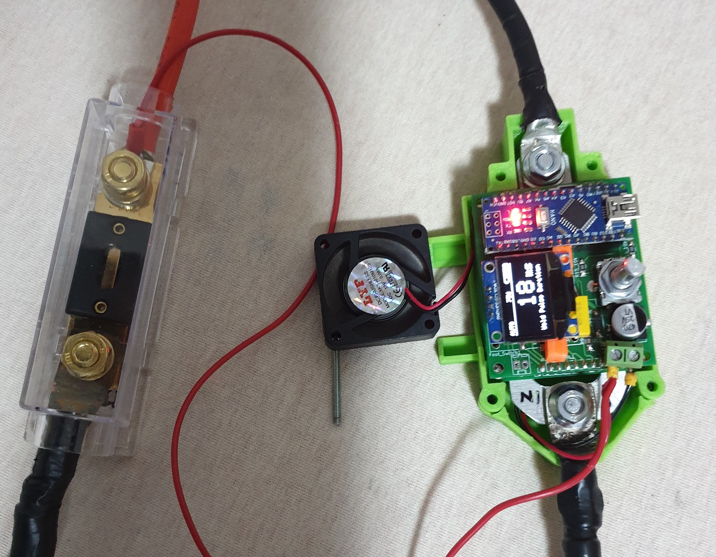

*CAR* mi poslal fotky jeho použití ve vytištěné krabičce včetně chlazení a dal svolení k ukázaní fotografií... tak pro inspiraci přidávám - máš to pěkný.
- Příspěvky: 8497
- Reputace:1105
Re: P: Bodovačku baterií
Pěkná krabička, taky bych něco podobnýho rád vytvořil, pořád mám strach, že to něčím zkratuju, *.stl by nebylo?

Pripadne vyrobiť krabičky aj pre nás? Samozrejme nie zadarmo.

https://www.thingiverse.com/thing:2600227
ted mi doslo ze jsem koupil pred lety s kamaradem 3d tiskarnu a tak bych asi mohl zaridit i tisk
Ale mam ted zase malo casu a pokud by se toho ujal nejaky jiny dobrovolnik asi by to bylo lepsi.

Natisknout krabičky by neměl být problém , ten nastane až po vytištění : Jak to dostat k Vám co to budete chtít ?
Díky Matess , že jsi si to vložil sám - já s tím PC až tolik nekamarádím , abych to zvládl upravit a vložit .
