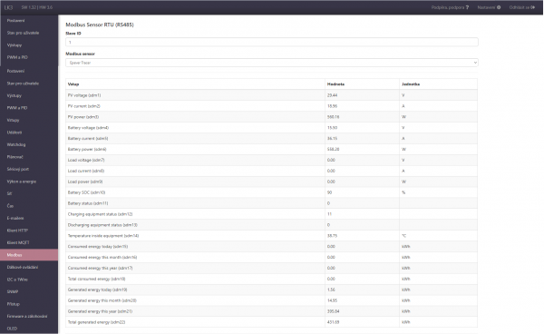

V LK vo verzii HW 3.5, 3.6, 3.7, 3.8 s SW 1.32 už funguje komunikácia cez Modbus s regulátorom Epever.
Na MQTT server sa zatiaľ prenášajú len údaje sdm1 až sdm14, no písal som tam a sľúbili že to do ďalšej verzii SW pridajú.
Ak to pridajú aj do Udalostí, tak môžem začať používať tieto údaje z Modbusu.
Dnes som porovnával moje meranie s meraním Epever a zistil som, že Epever meria trochu rozdielne ale pre tento účel to bude postačujúce. Moje meranie mám nakalibrované a to meria presne.
Takže pri ďalšej prerábke môžem uvoľniť a použiť na niečo iné štyri analógové vstupy v LK.

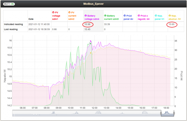

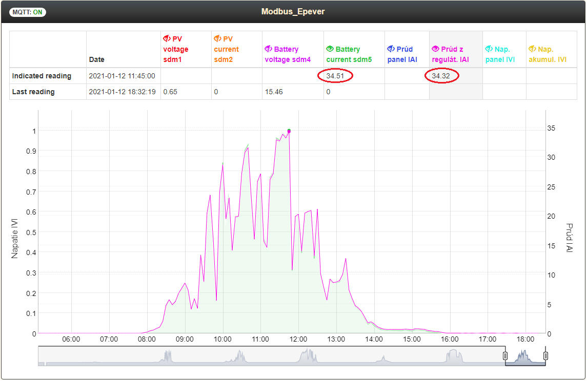

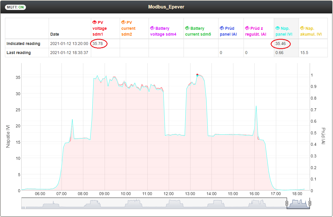

Ako som už písal v LK3.5 funguje komunikácia cez Modbus s regulátorom Epever.
Dnes som ešte podrobnejšie porovnával meranie môjho regulátora Epever MPPT-100VDC/40A séria XTRA a meranie môjho LK3.
Údaje z regulátora odosielam do LK a LK to odosiela na MQTT server.
Merané hodnoty som porovnával aj voltmetrom a kliešťovým ampérmetrom.
S presnosťou merania som celkom spokojný, akurát v meraní napätia z regulátora a z LK3 je menší rozdiel.
Už samotné meranie napätia z regulátora je pri vyššom prúde nižšie o 0,2V a ďalší úbytok napätia pri vyššom prúde vzniká na ističi a bočníku.
Takže pri ďalšom prerábaní vymením aspoň istič medzi regulátorom a akumulátorom za poistky.

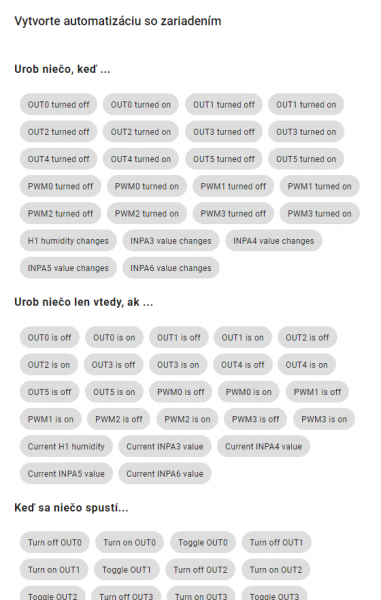

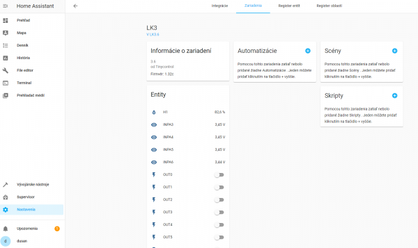

LK3 - Home Assistant - Raspberry Pi 4
Na stránke Tinycontrol je už dlhšiu dobu zverejnený postup integrácie LK3 (od SW 1.32) do Home Assistant, tak som to len tak zo zvedavosti vyskúšal.
Home Assistant som nainštaloval do Raspberry Pi 4 (8 GB) a potom som LK3 integroval do Home Assistant.
Takto to vypadá v Home Assistant: Home Assistant zatiaľ používať nebudem, všetko čo potrebujem pre monitoring a automatizáciu mojej malej FVE mám teraz v LK3, grafy na MQTT a ovládanie cez mobilnú aplikáciu.
