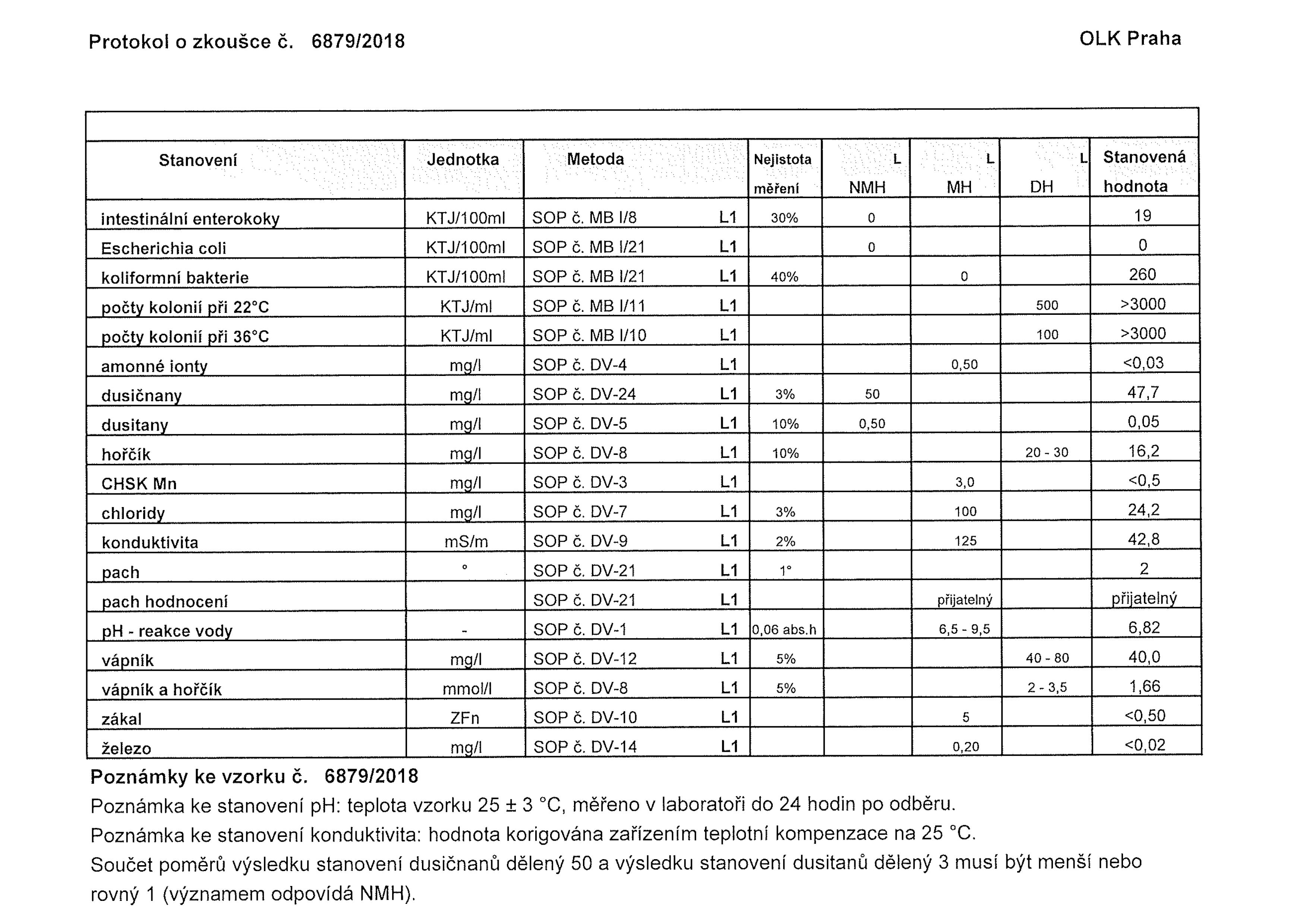

Rozbor je hotov: Anorganicky je voda v pořádku. Bohužel bakterií je v ní stále příliš. Nechápu jak je to možné když voda jde z RO. Když se na to podívám z té lepší strany, s bakteriemi si tělo poradí, s chemií nikoli...miroc píše:Oto, budes robit rozbor vody po RO? Potom by ma velmi zaujimal vysledok.
