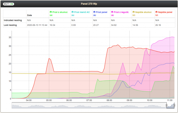

Panel 270 Wp ZV
LK3 monitoring
DC/DC menič
LK3 monitoring
DC/DC menič

Dnes som pridal k môjmu terajšiemu panelu ešte dva panely, jeden otočený na východ a druhý na západ. Zapojené sú paralelne.
Panel 270 Wp ZV
LK3 monitoring
DC/DC menič
LK3 monitoring
DC/DC menič

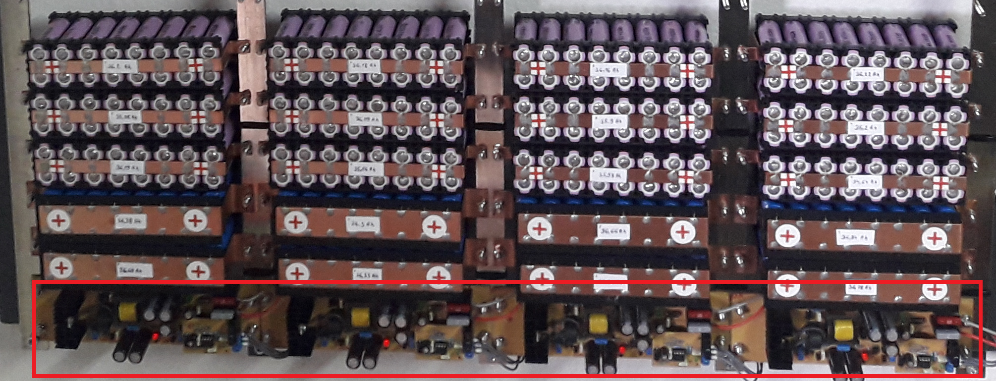

Ja mám akumulátor z Li-ion 18650, štyri bloky v sérii a v jednom bloku je po 80 ks paralelne, to je prevádzkové napätie tak akurát.
Teraz ešte idem pridať po 16 ks do každého bloku.

BMS, nemám všetko mi monitoruje a riadi LK, plus ďalšie nezávislé obvody.
Podpätie na akumulátore mi kontroluje LK, plus dva nezávislé obvody, tak dúfam, že aspoň jeden s nich vždy zaúčinkuje.
Pri podpätí mi odpojí všetku záťaž od akumulátora, zostane pripojený len regulátor a monitoring.
Keď podpätie pominie, teda sa dobije akumulátor, tak sa znovu všetko automaticky pozapína a funguje to ďalej.
Podpätie kontrolujem celkové a taktiež samostatne na každom bloku akumulátora.
Prepätie na akumulátore mi kontroluje tiež LK a jeden nezávislý obvod.
Pri prepätí to odpojí panely od regulátora. Po zaúčinkovaní to zostane odpojené, ja to musím skontrolovať a ručne zapnúť.

na kazdu sadu akumulatorov 3,6V musi byt regulacia, ja skladam teraz li-ion, musel som kupit BMS
https://www.aliexpress.com/item/3299755 ... 4c4d6re4ZW
napatie clanku nesmie prekrocit cca 4,15V , aby nedoslo k zniceniu clankov, aj ked v praxi sa stava,
ze tie clanky su prve roky samobalancovane, ale pri tej cene je asi skoda rizkovat.

Áno, mne to stráži ten LK a ďalšie ochranné obvody.
Ak napätie na hociktorom bloku prekročí nastavenú hodnotu, tak odpojí panely od regulátora, akumulátor sa prestane nabíjať, tak sa napätie už nebude zvyšovať, ale to je už havarijný stav.
Pri normálnej prevádzke ak sa začne napätie na jednotlivých blokoch zvyšovať nad nastavenú hodnotu, tak tam mám toto:
https://forum.mypower.cz/viewtopic.php?f=5&t=4543/url
Blok akumulátorov na ktorom by bolo vyššie napätie sa začne vybíjať a dobíja tie ostatné.
Zatiaľ ten rozdiel nevznikol, akumulátory sa nabíjajú a vybíjajú skoro rovnako.

9 x 275 Wp panelov, pouzivam na to samostatny spinany zdroj na kazdy aku, nastaveny na 13.7V. Ale prechodom na axperta
som akumulatory 12V v serii zapojil na balancer. Liion budem balancovat ako som spominal. Dnes po 19 idem rozobrat FVE
a prestahovat z pracovne (manzelke to zavadziapri prani) na urcene miesto

Teraz mám v skúšobnom zapojení paralelne tri panely, orientované každý na inú stranu.
Zapojené ich mám takto:
Panely nemôžem dať na jednu stranu, lebo by mi to zbytočne preťažovalo regulátor a takto sa mi predlží počas dňa čas nabíjania, hoci menším prúdom.
Včera aj dnes som robil meranie ako sa správa neosvetlený a osvetlený panel, bez použitia oddeľovacích diód.
Skúšal som do zakrytého panelu pripájať napätie zo zdroja 24V, no prúd do panelu vôbec netiekol.
Taktiež som meral smer prúdu už v samotnom zapojení pri slnečnom osvetlení.
Každý panel bol osvetlený rozdielne, no prúd do toho najmenej osvetleného panelu netiekol. Prúd išiel stále rovnakým smerom, veľkosť prúdu bola samozrejme rozdielna, podľa intenzity osvetlenia.
Panely sú všetky 270Wp, no jeden má Uoc – 38,64V a dva majú Uoc – 37,9V.
Myslím si, že pokiaľ neprekročím toto napätie Uoc, tak prúd do panelu nepôjde a preto tam oddeľovacie diódy nebudú potrebné.
Preto sa chcem sa opýtať, je tam v tomto prípade vôbec potrebné dávať oddeľovacie diódy?
