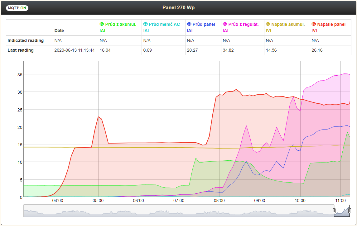

Re: Panel 270 Wp Zvolen
no ja neviem, ale v kazdom navode od regulatora nabijania je napisane ze k panelom sa moze pripojit az ked je pripojeny akumulator, tudiz by sa nemal ani odpajat
Ja neodpájam akumulátor od regulátora, ten zostáva pripojený stále.StefanK píše:no ja neviem, ale v kazdom navode od regulatora nabijania je napisane ze k panelom sa moze pripojit az ked je pripojeny akumulator, tudiz by sa nemal ani odpajat
Pri nízkom napätí na akumulátore odpájam menič, aj to len riadiacu časť.
Pri vysokom napätí na akumulátore odpojím panely, a to môže nastať len v prípade poruchy regulátora.
Dnes som pridal k môjmu terajšiemu panelu ešte dva panely, jeden otočený na východ a druhý na západ. Zapojené sú paralelne.
Vďaka za upozornenie, teraz to mám len v testovacom zapojení. Oddeľovacie diódy tam plánujem dať.
Neviem pri akom napätí začne tiecť prúd do panelu, no skúšal som do zatieneného panelu dávať napätie z 24V zdroja, no žiaden prúd tam netiekol.
Môj menič má vstup na vypnutie meniča, tak nemusím odpájať silovú časť napájania.
Ja som mal doteraz 375VA menič , ten nerozbehol chladničku, teraz mám 1200VA a ten ju rozbehne bez problému.
Prevádzkové napätie pre akumulátor mám nastavené od 13,6V do 16,15V, ten spodok možno ešte zvýšim na 13,8V.
Ja to mám tiež len ako koníček do dôchodku.
Ja mám akumulátor z Li-ion 18650, štyri bloky v sérii a v jednom bloku je po 80 ks paralelne, to je prevádzkové napätie tak akurát.
Teraz ešte idem pridať po 16 ks do každého bloku.
BMS, nemám všetko mi monitoruje a riadi LK, plus ďalšie nezávislé obvody.
Podpätie na akumulátore mi kontroluje LK, plus dva nezávislé obvody, tak dúfam, že aspoň jeden s nich vždy zaúčinkuje.
Pri podpätí mi odpojí všetku záťaž od akumulátora, zostane pripojený len regulátor a monitoring.
Keď podpätie pominie, teda sa dobije akumulátor, tak sa znovu všetko automaticky pozapína a funguje to ďalej.
Podpätie kontrolujem celkové a taktiež samostatne na každom bloku akumulátora.
Prepätie na akumulátore mi kontroluje tiež LK a jeden nezávislý obvod.
Pri prepätí to odpojí panely od regulátora. Po zaúčinkovaní to zostane odpojené, ja to musím skontrolovať a ručne zapnúť.
na kazdu sadu akumulatorov 3,6V musi byt regulacia, ja skladam teraz li-ion, musel som kupit BMS
https://www.aliexpress.com/item/3299755 ... 4c4d6re4ZW
napatie clanku nesmie prekrocit cca 4,15V , aby nedoslo k zniceniu clankov, aj ked v praxi sa stava,
ze tie clanky su prve roky samobalancovane, ale pri tej cene je asi skoda rizkovat.
Áno, mne to stráži ten LK a ďalšie ochranné obvody.
Ak napätie na hociktorom bloku prekročí nastavenú hodnotu, tak odpojí panely od regulátora, akumulátor sa prestane nabíjať, tak sa napätie už nebude zvyšovať, ale to je už havarijný stav.
Pri normálnej prevádzke ak sa začne napätie na jednotlivých blokoch zvyšovať nad nastavenú hodnotu, tak tam mám toto:
https://forum.mypower.cz/viewtopic.php?f=5&t=4543/url
Blok akumulátorov na ktorom by bolo vyššie napätie sa začne vybíjať a dobíja tie ostatné.

Panel 270 Wp ZV
LK3 monitoring
Grafy: Panely 3960 Wp Napätie na akum. Energia v akum. Denný výkon/spotreba
DC/DC menič
LK3 monitoring
DC/DC menič
