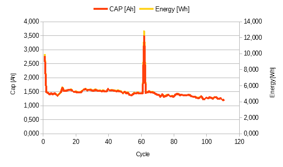

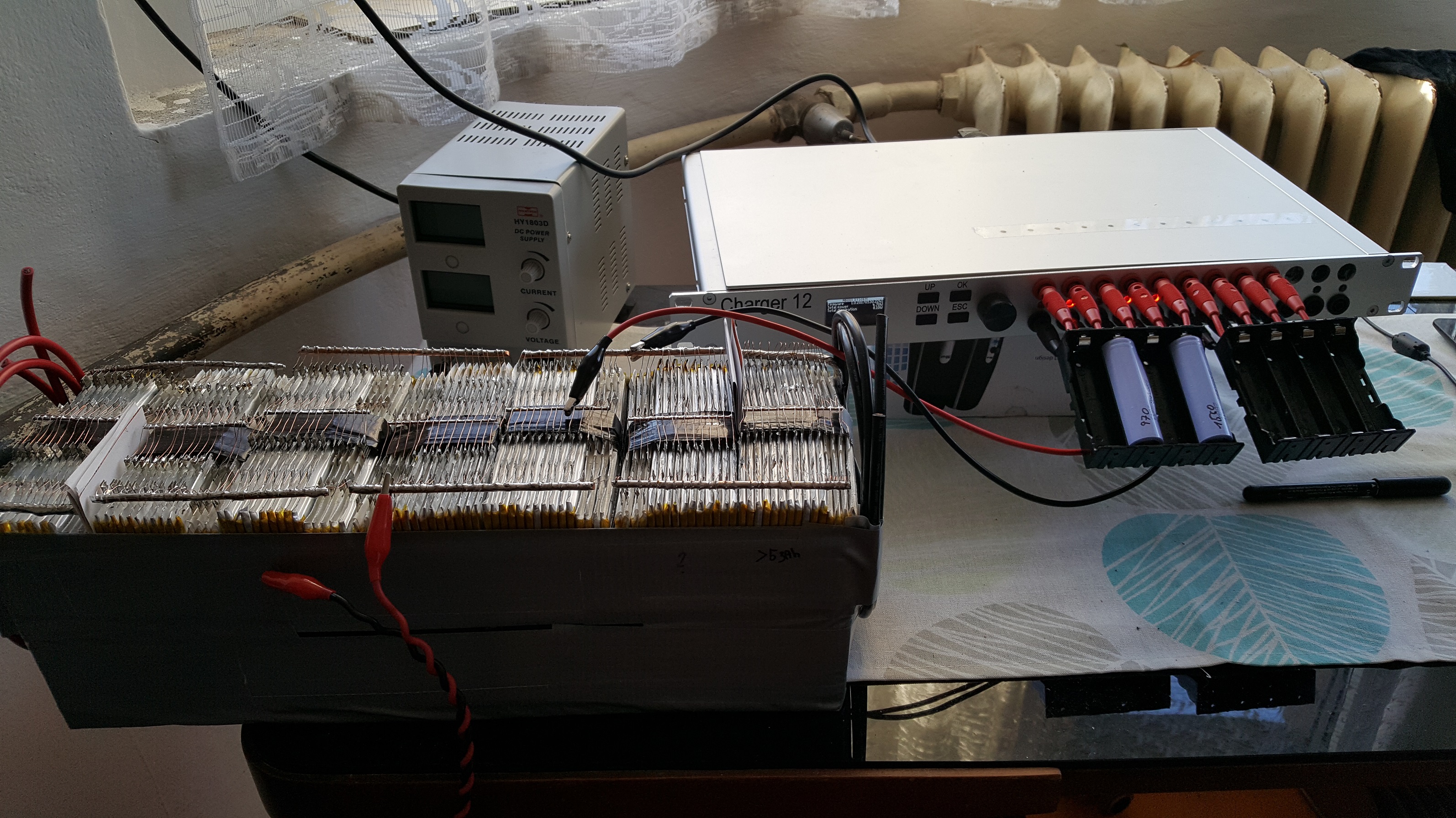

Dovolím si ukázat měření pytlíku PP4068130AB(15.4Wh) a hodně opotřebeného 18650 LGDBB31865, rozhodl jsem se zničit nejlepší a nejhorší článek z mé sbírky simulací provozu v elektrárně, vzal jsem to co nejrychleji to jde.
LGDBB31865:
Když se mi dostal do ruky byl na 700mAh, z původních 2600 mAh. Začal jsem z plně nabitého, proto první cyklus tak vyčnívá. 400 mA vybíjení i nabíjení, žádné postupné snižování proudu po dosažení koncového napětí. 4,1 - 3,35 V. Po 50-ti cyklech jsem nastavil nabíjecí CuttOff na 100 mA (po dosažení 4,1 V snižuje proud, když ho sníží na 100 mA ukončení nabíjení. Výkyvy v křivce jsou změny teploty, začátek 07.07.2017 19:59:49, konec zatím 13.07.2017 02:12:44. Brzy dodám dalších 50 cyklů. Příští týden ale budu potřebovat nabíječku na novou várku 18650. PP4068130AB(15.4Wh):
Od Oty jsem koupil 212 ks 3 typů pytlíkových, nové nebo skoro nové. Podrobnosti v: https://forum.mypower.cz/viewtopic.php?p=64444#p64444 . 2 jsem nechal na pokusy. Vzhledem k tomu, že má být kapacita >4Ah, nastavil jsem na nabíječce maximum co umí 2A nabíjení i vybíjení, žádné snižování po dosažení 4,1. Cykly také 4,1 - 3,35 V. Začátek 07.07.2017 19:08:56, konce zatím 11.07.2017 19:56:29. Jde to pomaleji. Brzy bude dalších 50 cyklů hotových. Myslím, že je docela jasně vidět jak rapidně klesá kapacita u toho opotřebovaného, pokud zbyde před dovolenou čas, změním parametry zpátky, jestli se degradace vrátí do původního tempa. Čím více z kapacity se využívá a čím jsou proudy vyšší, tím více se snižuje kapacita.
Použité přístroje: Doma dělaná nabíječka, zatím sprovozněno 7 kanálů z 12, ale velkým pytlíkovým packem jsem si jeden popravil, když jsem dělal výchozí balancování, přepóloval jsem si ho. Aktuálně jen 6 kanálů funkčních. Moje doporučení je co nejmenší rozsah napětí, který si můžu dovolit abych co nejvíce ušetřil alektriku z Gridu, co nejmenší proud to je možné (doplňovat neustále AKU). Pak nám mohou dlouho sloužit i extrémně opotřebované články.

Update PP4068130AB(15.4Wh) po 111 cyklech (poslední 15.07.2017 04:17:30), myslím, že úbytek kapacity už je měřitelný, poslední dobou se nestřídali tak výrazně teploty a z tohoto radost moc nemám:

Optimisticky se třeba nejedná o úbytek kapacity, ale "jenom" zvýšení vnitřního odporu. Ale to by se musel měřit.

Takže cykluješ 2A nabíjení a 2A vybíjení, to je asi 0,5C, od 4,1V po 3,35V.
V praxi k takovému provozu ale většinou nedochází, takže životnost by měla být podstatně delší.
Každopádně díky za měření a těším se na pokračování

Nie je mi celkom jasné, či bolo tých 100 ( asi áno ) alebo len 50 cyklov pri LGDBB31865 za 126 hodín. V každom prípade je to šialené tempo a zďaleka nezodpovedá realite skutočného nasadenia. Batéria si neoddýchla a bola trvale na vyššej teplote, riadne upotená..... Výsledky pri kultivovanom cyklovaní by boli určite výrazne lepšie.
Pekná skúška !!!

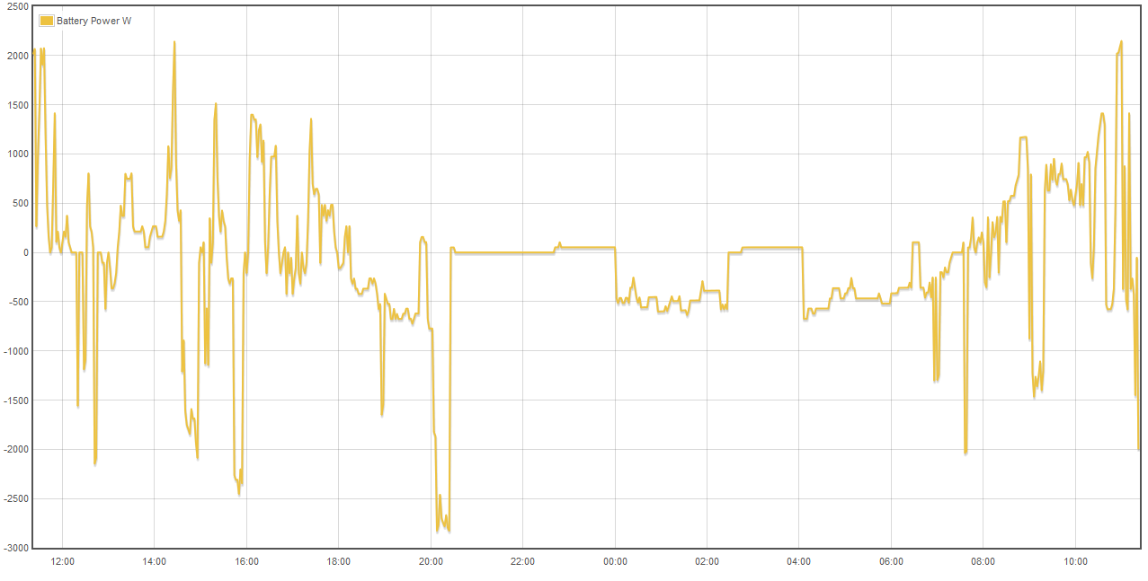

Oběma článkům v testu je spíš zima vzhledem k těm výkyvům a malé změřené kapacitě, pytlík má o max 5 st.C více než vzduch, 18650 má stejnou teplotu jako vzduch. Odpočinek nemá žádný vliv, kromě toho, že prodlužuje test. Vnitřní odpor je irelevantní vzhledem k tomu, že je přímo úměrný kapacitě (když je kapacita na 50% původní, bude vnitřní odpor cca 2násobný než původní, samozřejmě závisí na stavu nabití a teplotě, ale porovnávat stáří a vnitřní odpor je zbytečná zátěž jakýchkoliv článků). Nevím jak moc typický systém mám, ale vzhledem k tomu jak letos svítí slunce tak ta simulovaná zátěž docela odpovídá: Mám 48V systém, pro jednoduchost je možné počítat 50V, -2500W je ekvivalent 50A z baterek, co je kladné je do baterek, mám FV až od letoška, ale typický den to je a ta zátěž se fakt hodně střídá s nabíjením. Pračka, myčka, rychlovarná konvice, lednice, mrazáky, počítače, vodárna. Prostě celý dům kde žije cca 2,5 generace obyvatel
Jestli si někdo myslí, že každý den udělá pouze jeden cyklus baterkám a ještě ten ideální pomalý, buď má panelů přes velké pole a malou spotřebu, nebo nevím.
Re: Pomoc s výberom regulatora
U tebe bych to spíš viděl na málo baterek, odběry mám podobný, i vyšší, a myčka nebo pračka zapnutá někdy po 21. hodině není vyjímkou. Doporučuju těch baterek tak ještě jednou tolik, a budou jako v bavlnce. Navíc klasika, 20minut 50A to je tuším ohřev pračky, a to je nějakejch 17Ah z baterky, když bych to sečetl celý, tak to dá sotva 50Ah, ale ne v jednom cyklu, ale mnoho malejch, a to prej lithiu nevadí tak, jako hluboký cykly.

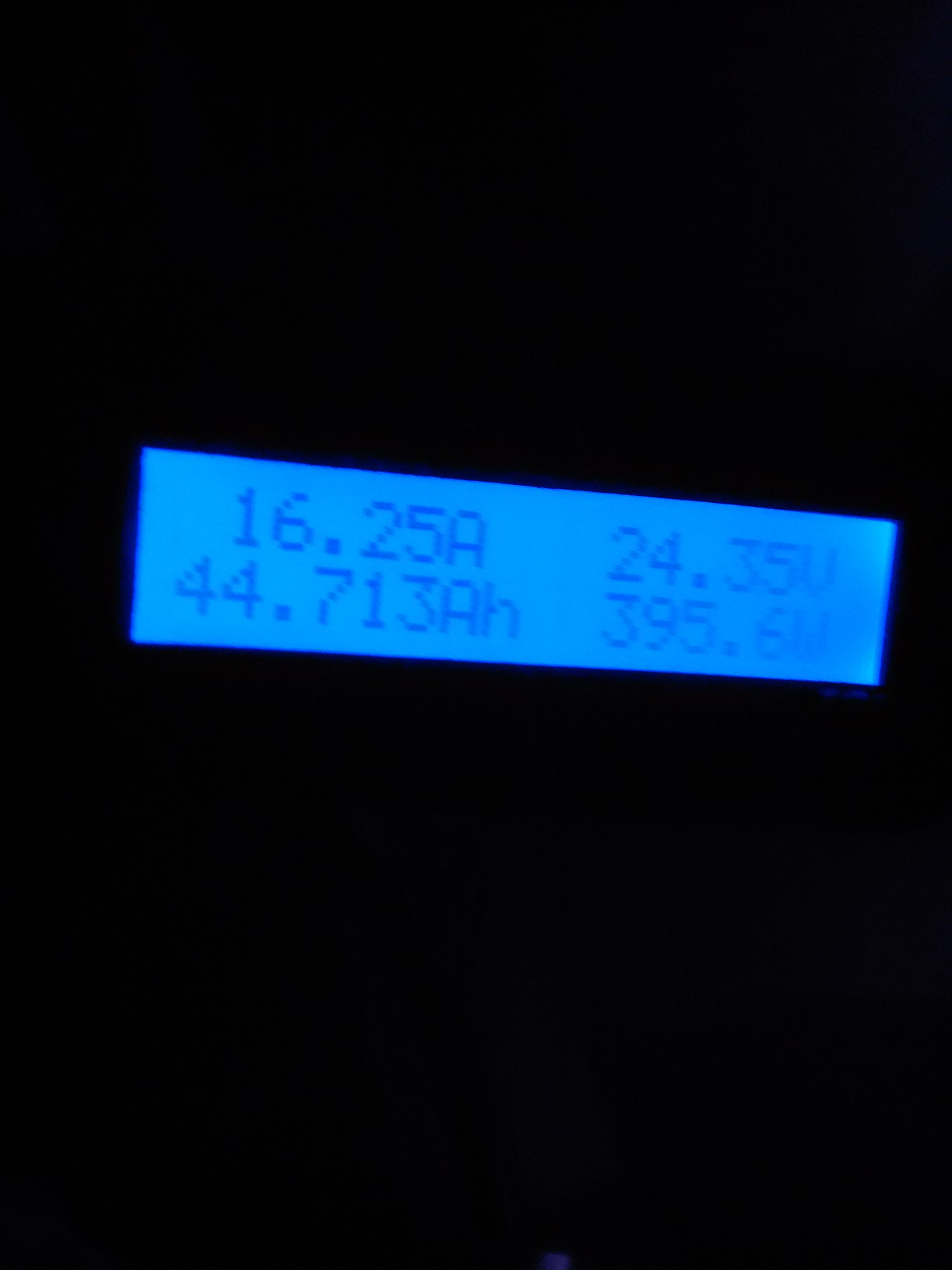

No tak jsem se rozhodl že podrobím svůj nejstarší pack LiIon kapacitní zkoušce. Je v provozu více než rok, kapacitu budu měřit modelářským Wattmetrem stejně jako před tím. Když jsem ji uvedl do provozu měla 50Ah v rozsahu napětí 4,1 - 3,2V. Samotného mě zajímá o kolik se kapacita změnila.
Je z použitých prizem 4100mAh. Výsledek samozřejmě zveřejním.

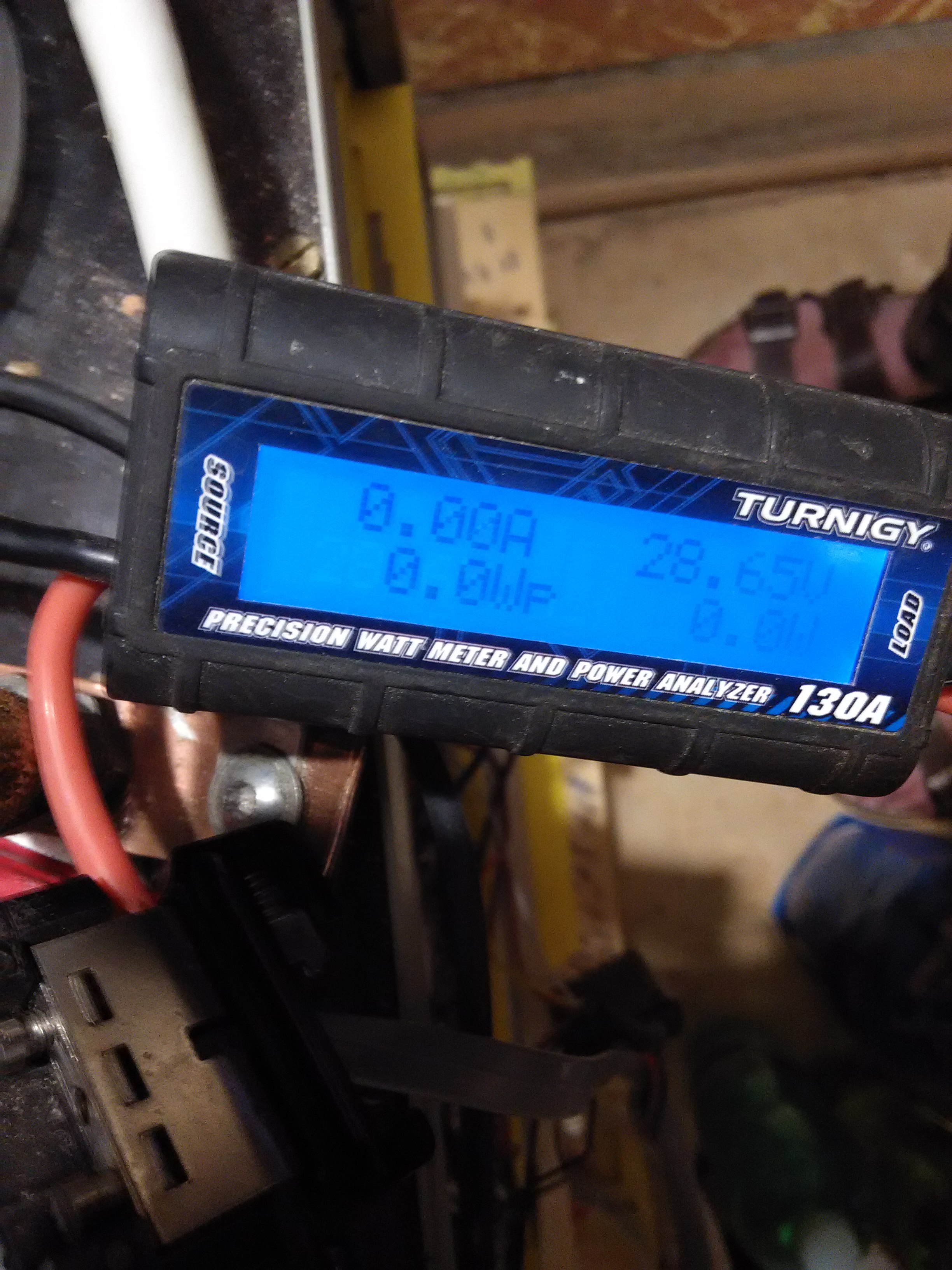

Tak jsem dokončil svoji kapacitní zkoušku. Kapacita za rok užívání klesla o? Kdo se trefí vyhraje balíček BonPari. Před rokem byla kapacita 50Ah. Otázka zní kolik Ah je dnes?
můj tip je že neklesla. BonPari dám dětem

Pokles byl, ale těžko měřitelný. Počátek byl na nižším napětí, bo jdu zítra do hokny a nechtělo se mě čekat až se nabije na přesné napětí. Uhlídat konec je taky těžký, jde to potom rychle, Řekněme že úbytek kapacity je do 5%max. A konkrétně tahle baterka si užila i odběry kolem 1C.
Takže za mně LiIon je dobrý.

0.1V na článek můžou u tvé baterky být těch 6Ah, takže kdy dojde k předání výhry?
