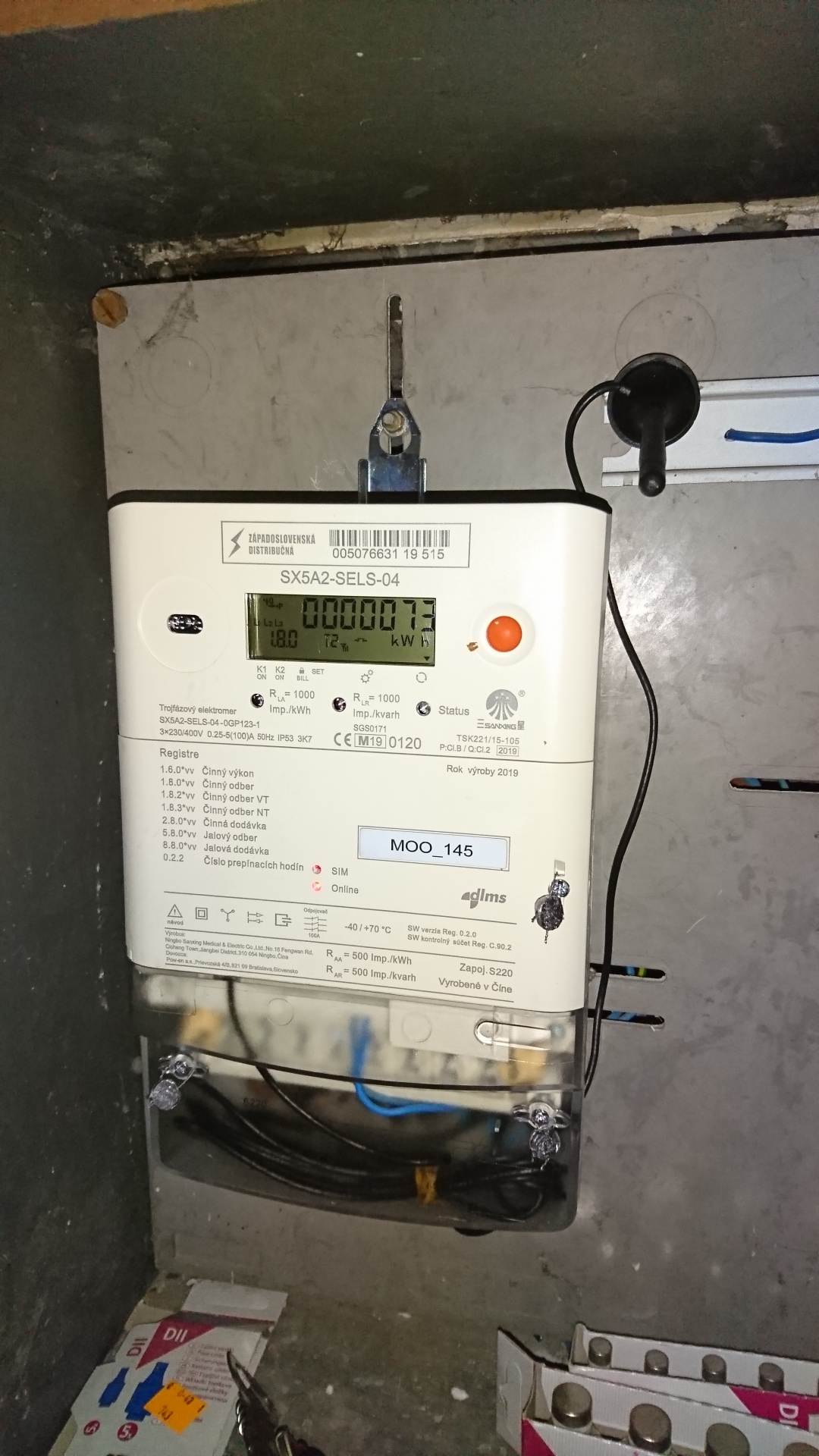

Dnes som bol u kamosa kde mu menili elektromer, tak som si ho odfotil, no nezda sa mi ze by vedel merat prietoky, aspon som si to nekde nevsimol ze to ma napisane.PapoS píše:Neviem ako CEZ, ale SSE to riesi tak, ze ked das ziadost o pripojenie maleho zdroja a schvalia ti ju, tak ti namontuju 4Q elektromer, s dialkovym odpoctom cez net (je tam sim karta), takze vedia vsetko odcitat, pripadne aj na dialku ta odpojit od siete cez elektromer. Ale z mojej skusenosti SSE kasle na prietoky.
Ma tam sice nejaku antenku predpokladam ze na dialkove meranie, SIM mu tam neblikala.
Jeho sice prietoky trapit nemusia, nema FVE, ale pre mna je to celkom zaujimavy kusok na zistenie ci to vie alebo nie merat prietoky.
Mna tiez tento rok caka vymena elektromeru, som zvedavy ci dostanem taky isty, dufam ze nie

Umi, je to napsane primo na tom krytu:
2.8.0 - cinna dodavka
pod stejnym registrem to ma i elektromer co mam doma, dokonce mi to ukazuje dodane 3kWh ... tak musim zjistit jestli to je jen vychozi stav, nebo jsem fakt neco dodal
