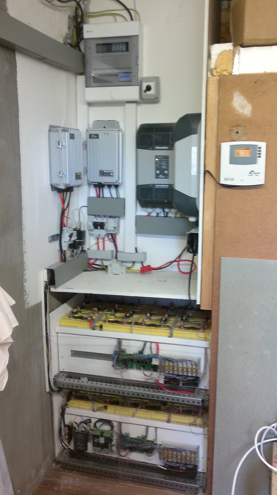

Do systému jsem dnes přidal druhy XTM 4000, je to čínský brách to ho švýcara
Teď už není moc místa na upgrade, jedine koupit rack jako ma youda, dát vedle a nacpat až po strop baterkama.
Čínský klon má vyšší SN, takže se teď orignál fláká, po 2 letech protlačil něco kolem 4MWh.
Jinak v systému je i Batrium, což díky připojení na CAN považuju za největší skok vůči cellogum. Je možné pěkne z počítače nastavit chováni celého packu. Když se balancují baterky, tak měnič dostane nařízeno snížit nabíjecí proud, hlídají se stavy článků, počítá reálná energie v úložišti. tzn mít baterky s komunikací v tomto případě považuju za super bonus.
Na fotce je to komplet.
Od vrchu:
- rozvaděč s hlavním přívodem, podružným elektroměrem, jištěním, přepínač GRID-0-SOLAR
- VT65, VT80, Studer, čínan, RCC
- DC jištění, pojistky na 48V, DC jističe s vyhazováním na stringy, XCOM-LAN + XCOM-232
- baterky:
- nahoře 2P8S, Balancery 10A (nastavené na 3,6V)
- dole 2P8S, Bočník, XCOM-CAN, Batrium, Balancery 10A
Od vrchu:
- baterky:
