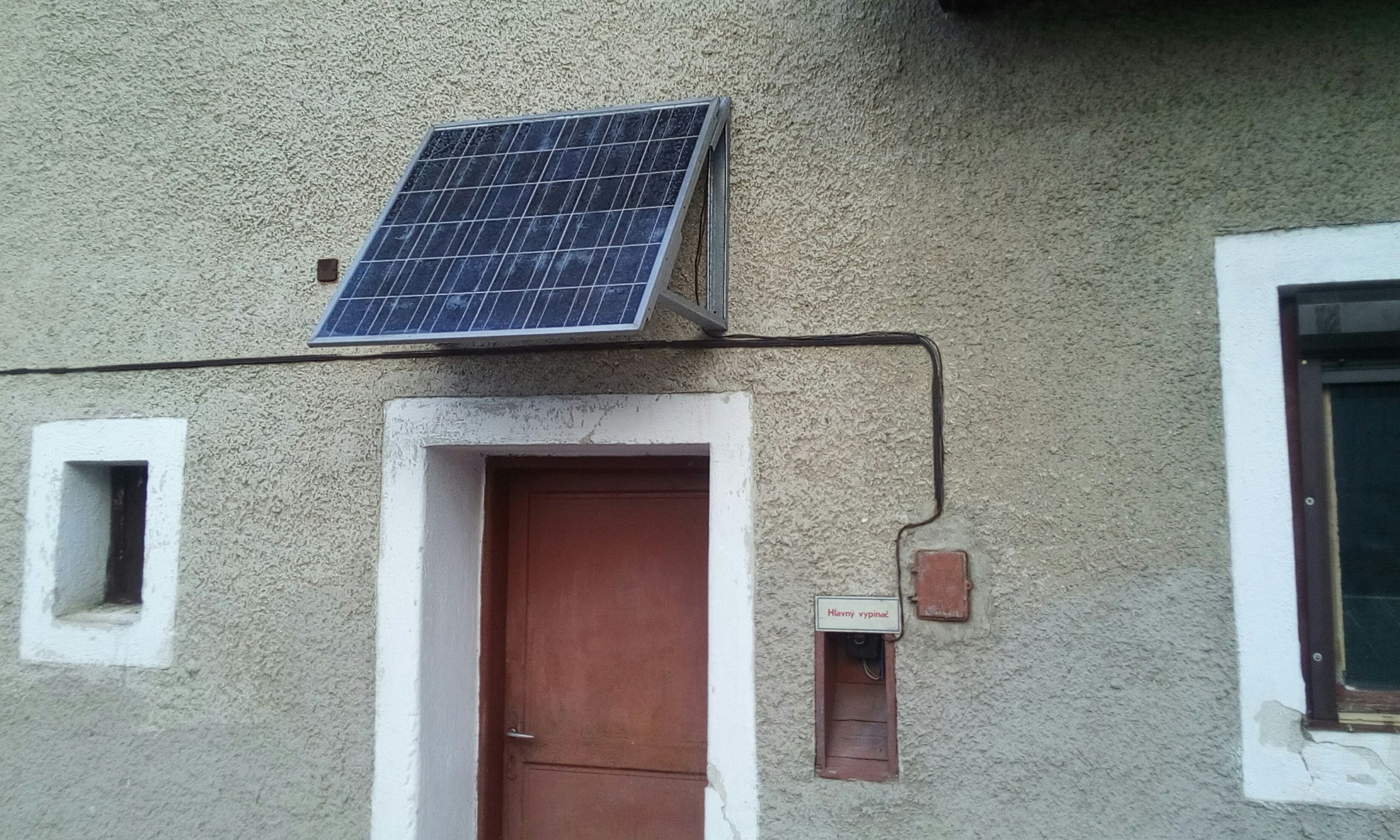

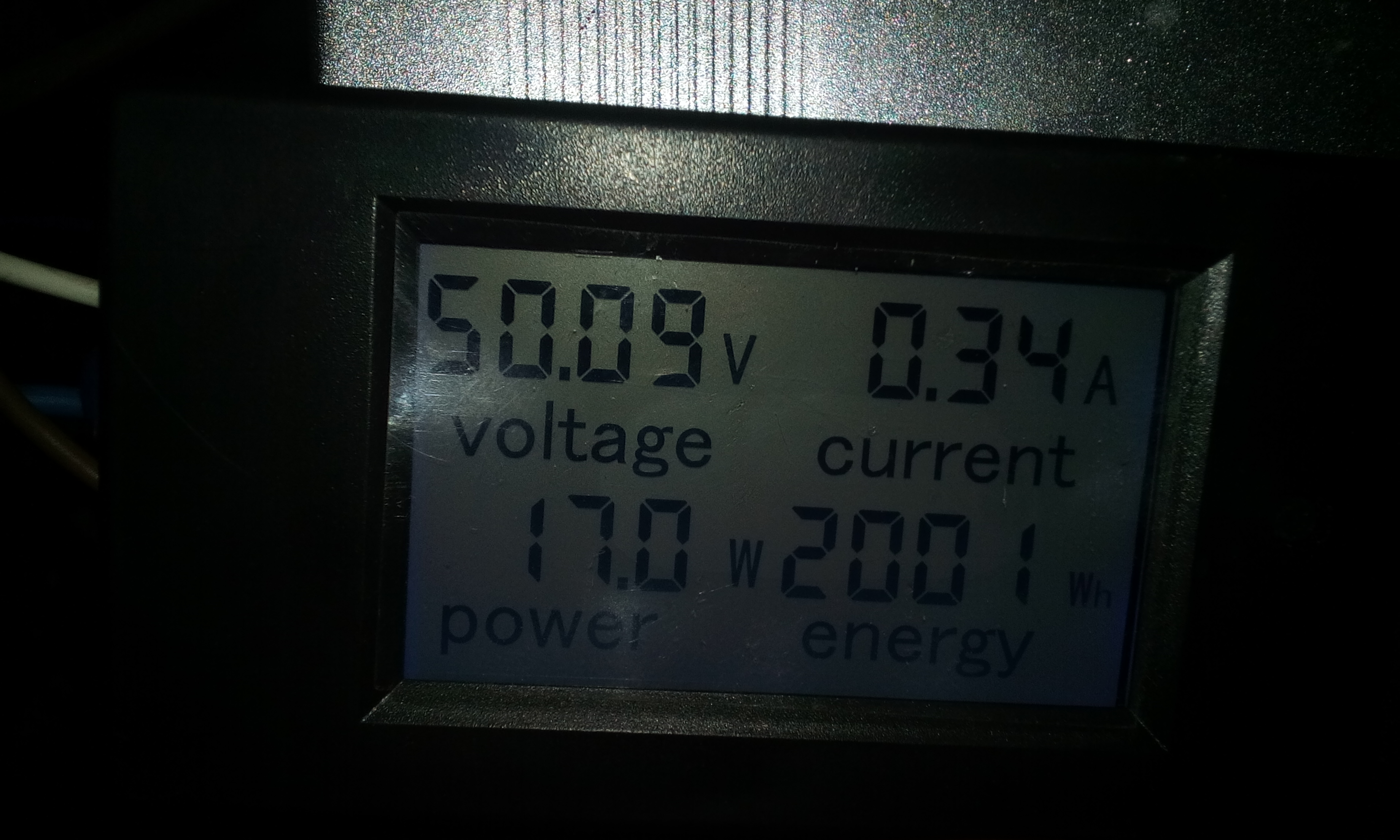

Stalo sa niekomu,aby solarny panel piskal??
Dneska som bol na streche de mam namontovane tie male 20W solarka,tie su napojene priamo cez PWM regulator na 48v.No počuvam na streche čo to za zvuk a jeden članok,v 20W MONO panely piska a dosť hlasno.Jak som zakril daktoru časť zostavy troch panelov,tak prestal,alebo stačilo jednotlive članky zatieniť z polovice.
Je to možne?
Je to možne?
- brumlaj
- Příspěvky: 2462
Re: Jančiho podtatranske solarka.
článek klidně může být piezoelektrický - je to krystal. A pokud EVA dostatečně netlumí, článek je rozměry v rezonanci... tak to holt bude slyšet.
- Příspěvky: 5184
- Reputace:1037
Zajímavé. Asi je něco v rezonanci s frekvencí pwm regulátora a mechanicky se to chvěje. Zkusil bych dotykem jestli se jedná o vlastní článek, nebo třeba i nějaký vodič?JonasPP píše:Stalo sa niekomu,aby solarny panel piskal??

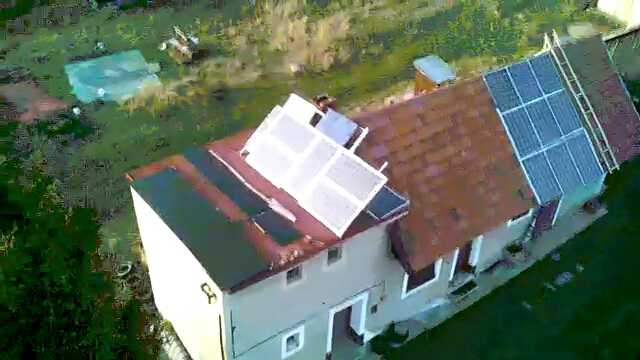

Tak už dajaku dobu mam rozširene solarka,ale nemam kedy sa tu dostať to zdokumentovať iba zopar fotiek z drona.Su rozmazane,lebo bol večer,no aspoň ilustračne poslužia kym nenajdem viac času.Teda takto.Pribudlo Mi na rovnej streche 5ks 160W panelov (pôvodne asi 235-250w podla rozmerov,ale maju zožltnutu evu),ale namerane maju okolo 4x150W a jeden 135W.Pôvodne male čo som mal 9x20W som znižil počet na 6x20W. Zapojenie som poprerabal tak komplikovane,že to budem musieť rozkresliť aby sa to dalo pochopiť,lebo použivam PWM a MPPT regulator naraz.PWM sa odpaja pri dovršeni 55,5v teda sa neobavam,že bude nechcene prebijať LiFe baterie,ale ostatne bude nedostatočne nabijať. Tomu sa hovori mix rôznorodych solarok
55.5V je skoro až moc, já mám 55.2V, balancování na 3.45V a podle některých je i tohle moc...
- JonasPP
- Příspěvky: 1199
- Reputace:150
- Bydliště: Okolie Popradu SR
Neboj nič,do PWMka Mi ide iba 235W čo nedokaže samo preklenuť balancer meniče a spotrebu domu.Obvikle mam na baterke 54,3 maximalne 54,5v jak dlho praži slnko,de sa už obmedzuje axpert.To 55,5v som spomenul len za to,lebo velke množstvo šmejdnych PWM regulatorov nabija na 15v,teda x4 60v.kodl69 píše:55.5V je skoro až moc, já mám 55.2V, balancování na 3.45V a podle některých je i tohle moc...

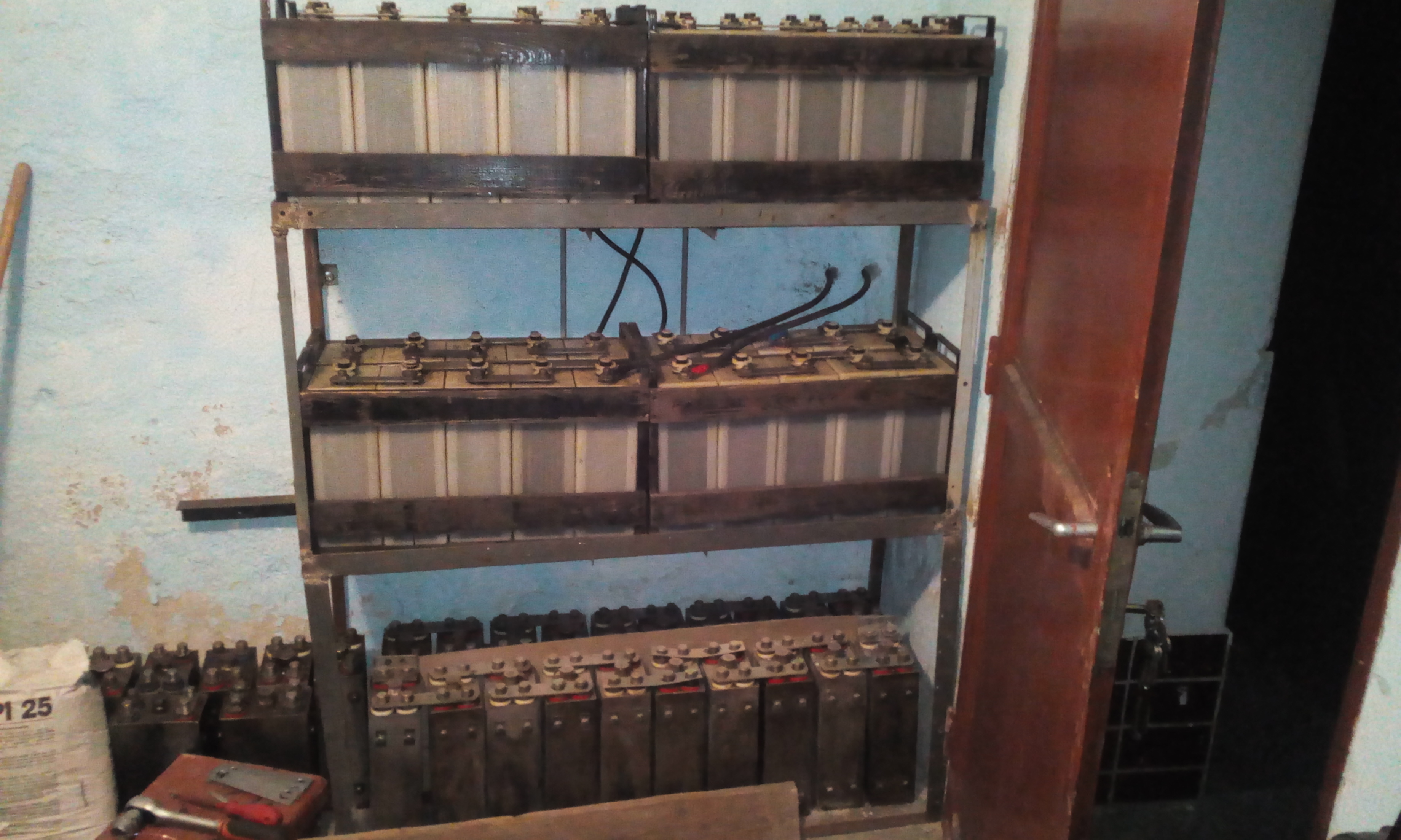

Poslednou dobou som mal neskutočne fofry,vela sa toho udialo,hlavne dosť zleho a tak cela elektrareň stagnovala.
Lenže musel som prisť na ine myšlienky a tak vždy jak mam chvilku,tak dačo montujem a prerabam v strojovni,alebo dielni.
Ako nesmejte sa,ale regal na fotke som zvaral iba na kolene bez ničoho,tak Mi to kusok ušlo
.Planujem aj dajake kamerove monitorovanie cez internet,tak hadam starši tablet zvladne nonstop pracovať.Vlastne každe dokončene dajak zdokumentujem.
Momentalne som skušobne napojil 40ks Luhoviek priamo na axperta,dozvaral a osadil regal z železneho odpadu nachadzajuceho sa doma a spachal menši neporiadom z prerabkov strojovne,no tu zverejnim,až po dokončeni. Pod regalom je vetva ešte neponapajanych Luhoviek,ktore budu tvoriť 12v vetvu.
Ešte pracujem na auto. odpajani Litioveho baterioveho okruhu od Luhoveho,ale aby bol Luh primar a Litium sekundar,čo okamžite naskoči pri nestihani Luhoviek. Cele to bude riadiť vytažovač,usmernovacie diody a asi 2ks polovodičove rele ktore mam za paru centov už cez rok doma. Ešte tam bude dosť elekto smetia,ale to už nebude mať nič spoločne z odpajanim bateriovych okruhov.
Ziskal som zadarmo aj velku plastovu elektro skrinku,de sa pomesti cela elektronika,okrem meničov,ale to je hudba do neznama,lebo to je robota na tyždeň nonstop
Tak nech nam to svieti.

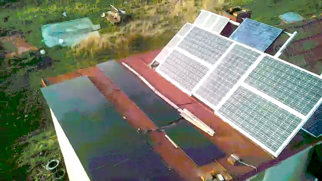

Zabudol som na zmenu umiestnenia homemade solarneho panela.Začala sa mu zopar rokov do zadu odlepovať eva folia od skla,ale ten panel stale dava skoro 100W. Spravil som z neho striešku nad dvere de mam Luhove baterie,lebo som bol v tom,že jak ma popraskane članky
v eve,tak z neho vela nedostanem a on šlape skoro jak za nova. Bude napajať 12v luhovkovu vetvu cez môj najstarši 10A PWM regulator.
Na obrazku je aj Hlavny vypinač,čo odpoji privod do domu a bojlera v dome + privod DS do axperta. Je osadeny pre pripad nudze priamo vonka každemu na očiach.
