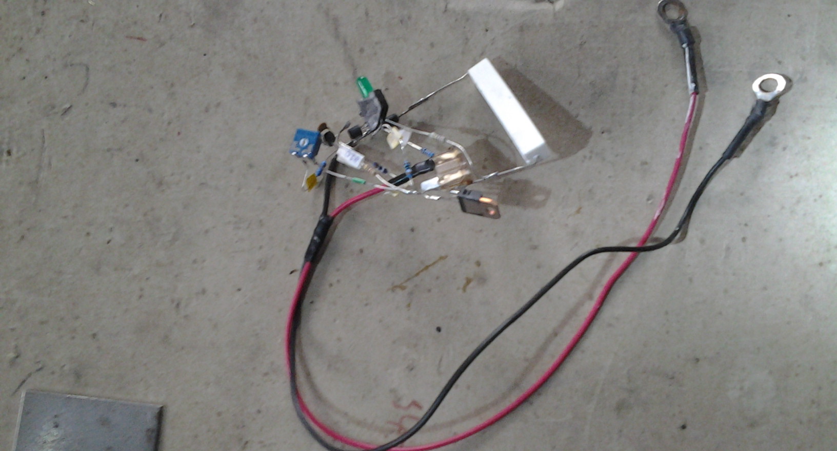

Tak v robote som mal čas aj sučiastky,tak som zostrojil testovaci balancer ala Jozef,tak ho ideme po prichode domov testovať.Jozef51 píše:JonasPP poslal som Ti adresu na uloz.to kde som takuto schemu dal. Je to s TL431 pracuje od 3.3V do 4.3V/1.5A (zmena hodnoty odporu R1 a nastavenia trimru R2). Da sa jednoducho upravit do 3A. S uvedenymi suciastkami pracuje
-start balancovania je 3.3 az 3.5V (nastavenie pomocou trimru R2) max. prud 1.5A,
-pracuje ako proporcionalny regulator v rozmedzi asi 50mV (nie Sch.klopny obvod!! - ten by mohol pri seriovom zapojeni balancerov 8-16ks riadne a nedefinovane rozkyvat regulator nabijania baterie),
-start balancovania sa upravuje zmenou hodnoty odporu R1 a trimrom R2.
Ale na jeho spustenie potrebujes laboratorny zdroj s nastavenim vystupneho napatia po cca 20mV a dobry digitalny voltmeter. Tomu sa tazko vyhnut. Neda sa ani vyhnut opatrnemu spustaniu balancerov v systeme baterie. Kazdy obvod je dobry az vtedy ked pracuje tam kde ma a... dobre:). Bateria, nabijacka, panely a slniecko je system ktory je kazdu sekundu iny. A balancery akekolvek ho budu ovplyvnovat tiez. Je lepsie keby balancery nemuseli byt. Ked musia byt tak je lepsie aby pracovali s cim mensim prudom, a to plati pre pasivne aj aktivne balancery.
Ku prispevku na fore nemozem pridavat prilohu a nemam ziadny program na kreslenie schem. Preto to uloz.to... a jpg.
https://uloz.to/!rTLqwBzYRJky/pasivny-b ... 500-v1-jpg
Je to riadna zlatanina ani sam sa z toho nevyznam,ale hadam na test to postačuje.
Po odskušani poreferujem.

Janko, nezabudni tranzistor na chladic... na tranzistore moze byt slusna strata (2-3W).
